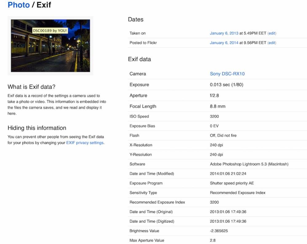

Γιάννη Χρόνια Πολλά και καλά !!! Τα exif όμως δεν υπάρχουν για εμάς τους περίεργους :-)
