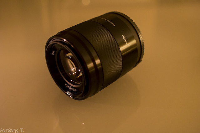

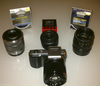

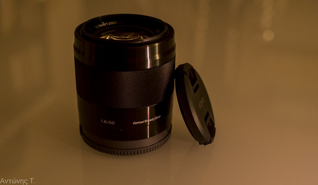

είχα κάτι ανησυχίες αυτόν τον καιρό και είπα να οργανωθώ.
Παρέλαβα κολλητά ένα step up ring για να φορώ το πολωτικό στον Sigma, ένα ND8 το οποίο θα φοριέται επίσης και στον Sigma, ένα bouncer για το flashακι, και τέλος αυτό
Sony 50mm f1.8 OSS (2) by tsatsman, on Flickr
Sony 50mm f1.8 OSS by tsatsman, on Flickr
Τον φακό τον παίδεψα πολύ στο μυαλό μου και ήμουν αρχικά σε κανα μεταχείρω zeiss 24mm ή sony 35mm f1.8.

οπότε συνολικά είμαστε εδώ
Photo Gear by tsatsman, on Flickr
στα υπόψη για εμάς τους newbies το bouncer μετράει πραγματικά.
έχω μια απορία όμως.
Γιατί στο πορτραίτο που τράβηξα με ρύθμιση f1,8-f2 φωτό θολή (κουνημένη) ενώ μόλις έκλεισα στο f2.2 όλα καλά? iso σταθερό σε όλες.
Re: The Sony NEX Thread.
Υπάρχουν 2 εξηγήσεις:
1) στο 1.8 όντως την κουνούσες ενώ στο 2.2 έτυχε και κατάφερες να είσαι σταθερός. Αυτό είναι τελείως απρόβλεπτο. Το Steadyshot δουλευει και στα δύο ανεξάρτητα από το διάφραγμα.
2) και στο 1.8 μήπως απλά ήταν out of focus?
Ειλικρινά δεν υπάρχει κάτι που να συνδέει το κούνημα με το διάφραγμα εφόσον μιλάμε για το ίδιο μήκος. Μπορεί να έτυχε στο δευτερο πορτραίτο να βρήκε περισσότερο φως και έτσι το shutter speed να ήταν πιο γρήγορο.
Παίξε με τον φακό. Εγώ τον έχω ερωτευτεί. Είναι καλός για τα λεφτά του.
Δεν είναι τέλειος για σπορ, αλλά για ωραία εικόνα/φωτογραφία είναι πολύ καλός.
