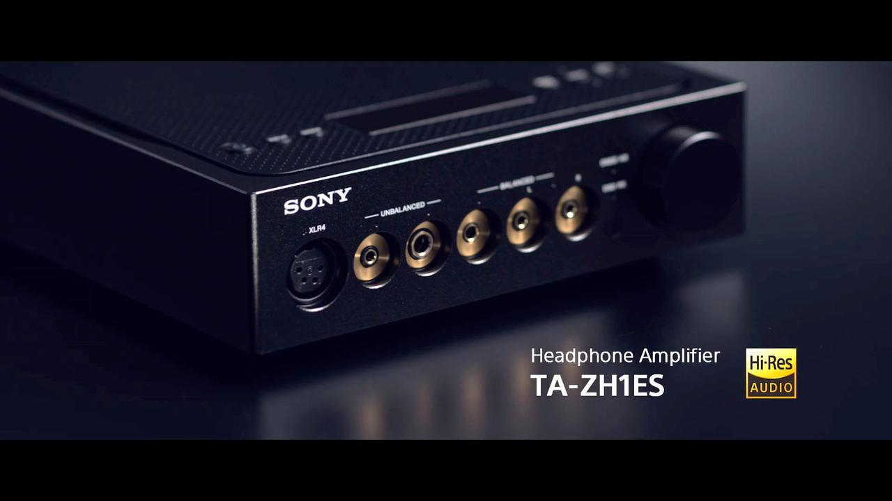

Δεν είναι σωστό, κατά την ταπεινή μου άποψη, να δίνεται βαρύτητα λ.χ. στον ενισχυτή ακουστικών και ο ενισχυτής αυτός να λειτουργεί στο ψηφιακό domain ακόμα και για τα αναλογικά σήματα που λαμβάνει από τις αντίστοιχες αναλογικές εισόδους.
Σκέψου να είχες πάει στην έκθεση του Μονάχου και να σου έβαζαν να ακούσεις το πικάπ των 20.000 με κάποια κορυφαία ακουστικά οδηγούμενα από έναν ενισχυτή ακουστικών Sony TA-ZH1ES, που επαναλαμβάνω ψηφιοποιεί και το αναλογικό σήμα που δέχεται στις αντίστοιχες αναλογικές εισόδους.
Τον συγκεκριμένο ενισχυτή της Sony, μοντέλο TA-ZH1ES θα τον χαρακτήριζα επομένως ως ένα αμιγώς ψηφιακό πολυμηχάνημα, ακατάλληλο για αναλογικές πηγές.

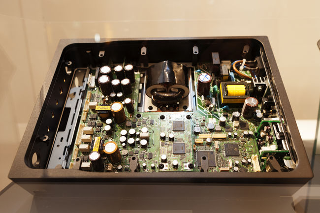

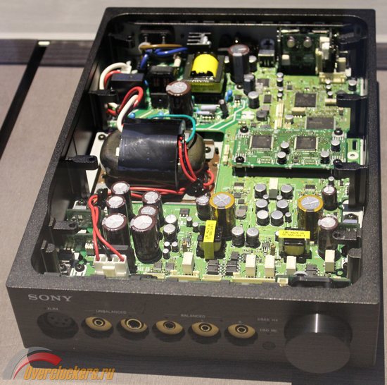

Μα ψηφιακό μηχανάκι κατά βάση είναι ο ZH1, πιο ψηφιακό πεθαίνεις, άσχετα αν λέγεται υβριδικός επειδή στην τελική ενίσχυση περιλαμβάνει ένα feed forward αναλογικό στάδιο για τη διόρθωση λαθών της ψηφιακής ενίσχυσης.
