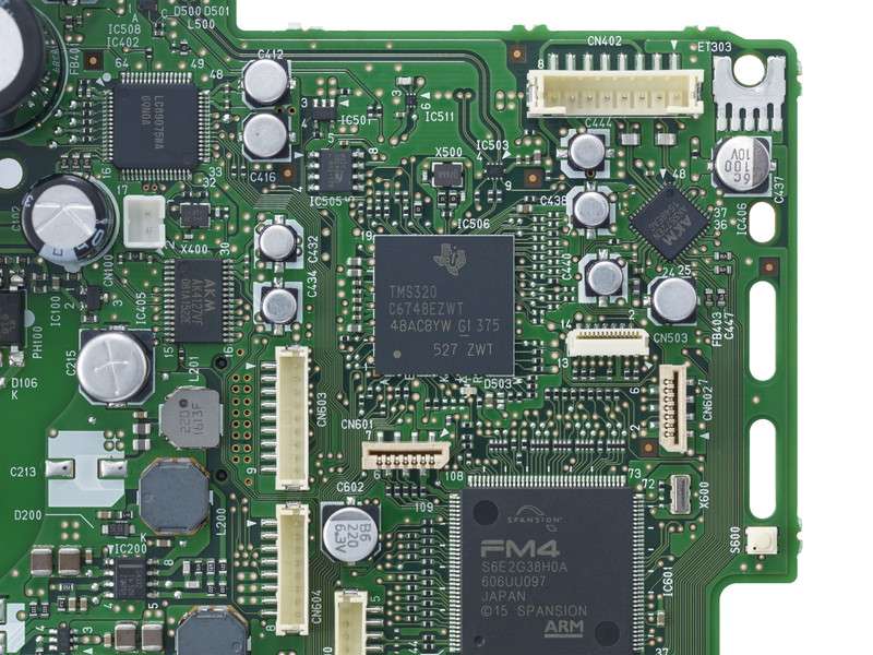

Ο ενισχυτής ακουστικών, όταν η πηγή μας είναι αναλογική, δεν χρειάζεται να είναι ADC. Θα πρέπει να είναι ένας ενισχυτής αναλογικού σήματος ο οποίος θα οδηγεί τα ακουστικά μας χωρίς ψηφιακή μετατροπή ή επεξεργασία.
Εχω καταλαβει ότιν ο Sony είτε το θέλεις είτε όχι, μετατρέπει και ενισχύει το σήμα στο ψηφιακό επίπεδο και στη συνέχεια το μετατρέπει σε αναλογικό. Ισύει ή κατάλαβα λάθος ;
Re: Απάντηση: Re: Απάντηση: Re: Απάντηση: Sony TA-ZH1ES
Μα o ZH1 δεν είναι αναλογικός ενισχυτής. Εξολοκλήρου ψηφιακά δουλεύει. Το αναλογικό σήμα το μετατρέπει κατευθείαν σε DSD για να περάσει από τα στάδια επεξεργασίας και μετατροπής πάλι σε αναλογικό.
ADC έχει για να υποστηρίξει την αναλογική είσοδο (AKM AK5572EN).
Maximum Sampling Frequency/Resolution: PCM768kHz/32-bit, DSD256(11.2MHz)/1-bit
SNR: 121dB
THD+N: -112dB
Sound Color Digital Filter: 4 types
The AK557x series is a 32-bit, 768 kHz sampling, differential input A/D converter for digital audio systems. It achieves 121 dB dynamic range and 112 dB S/(N+D) while maintaining low power consumption performance. The AK5572 integrates a 2-channel A/D converter, suitable for mixers and multi-channel recorders. Four types of digital filters are integrated and selectable according to the sound quality preference. The AK5572 can be easily connected to a DSP by supporting TDM audio formats. Additionally, it supports DSD output up to 11.2MHz.The channel summation mode improves the dynamic range performance by summing-up multiple channel A/D data and averaging. The dynamic range is improved to 124 dB in 2-to-1 mode.
http://www.akm.com/akm/en/product/datasheet1/?partno=AK5572EN
Πάνω δεξιά στο pcb φαίνεται λοξά το ADC:
Προφανώς ο I. King εννοεί πως στην περίπτωση του αναλογικού σήματος θα μπορούσε ίσως να έχει ένα αμοιγώς αναλογικό root!
