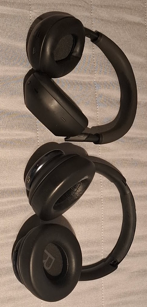

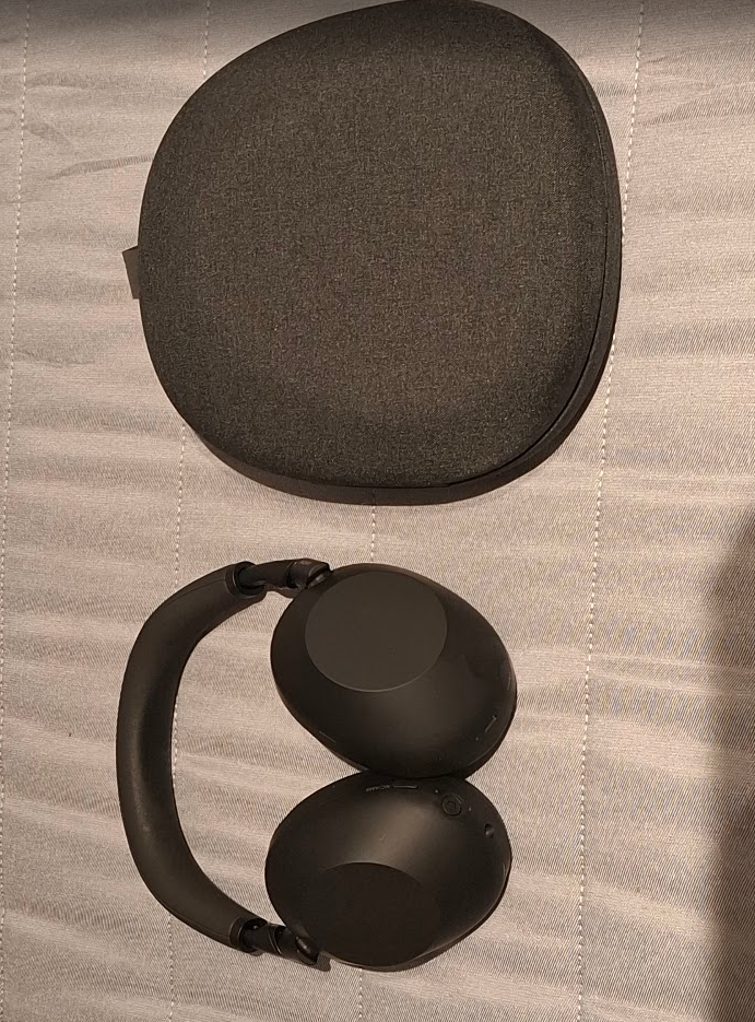

Τρεις φωτογραφίες. Στην πρώτη είναι τα ακουστικά μαζί με τη θήκη.

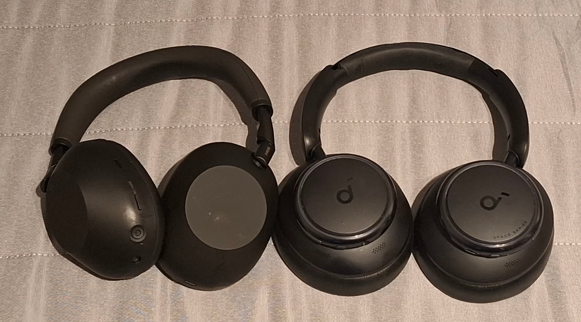

Στη δεύτερη και την τρίτη τα έχω δίπλα δίπλα με τα Anker Soundcore Q45.
Οι δακτυλιές φαίνονται ήδη, επίτηδες δεν τα καθάρισα πριν!

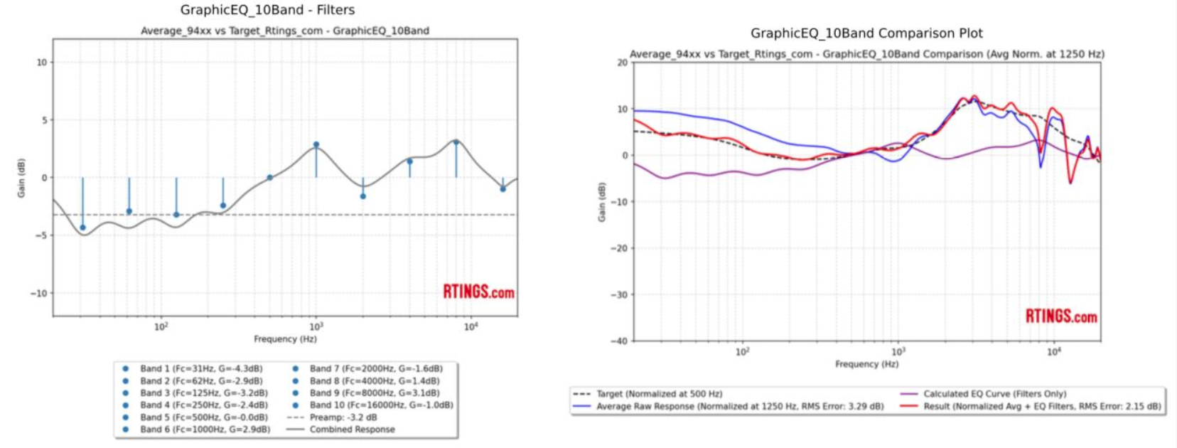

Τώρα που βρήκα λίγο χρόνο, έκανα το ίδιο ερώτημα στο ChatGPT Extended Thinking και μου βρήκε τις ρυθμίσεις από το rtings που πάντα είναι να τις εμπιστέυεσαι περισσότερο. Αυτές είναι:
RTINGS “suggested preset” translation
  • 31 Hz: -4
  • 63 Hz: -3
  • 125 Hz: -3
  • 250 Hz: -2
  • 500 Hz: 0
  • 1 kHz: +3
  • 2 kHz: -2
  • 4 kHz: +1
  • 8 kHz: +3
  • 16 kHz: -1
RTINGS “adjusted using app limitations” - αυτό που δοκιμάζω τώρα
  • 31 Hz: -3
  • 63 Hz: -2
  • 125 Hz: -2
  • 250 Hz: -2
  • 500 Hz: 0
  • 1 kHz: +3
  • 2 kHz: -2
  • 4 kHz: 0
  • 8 kHz: +3
  • 16 kHz: -1
Όντως ακούγεται καλύτερα, θα δω και με το χρόνο. Λογικά πάντως με τις νέες ρυθμίσεις το μπάσο μειώνεται πιο ομαλά σε μεγαλύτερο εύρος για να αφαιρεθεί το signature της Sony και αυτό που ήταν μάλλον το μεγαλύτερο λάθος ήταν το +2 στα 2 kHz, που το rtings προτείνει στο -2.
Στο παρακάτω thread έχει ένα zip με όλες τις μετρήσεις των ακουστικών.
Οτιδήποτε κοντά στο 1ΚHz πάνω από 0db είναι "κάπως" να ξέρεις ...
Δεν ξέρω :), αλλά είναι πολύ ξεκούραστη η ρύθμιση συνολικά...Λογικά κάτι θα έχει κάνει η Sony στο signature profile της...δεν νομίζω ότι είναι τυχαίο ότι το αρχικό από ΑΙ ταυτίζεται με την πρόταση του rtings που έχει κάνει μετρήσεις.

Είναι γνωστό ότι οι κατασκευαστές ειδικά στα ακουστικά προσαρμόζουν (tuning) την ηχητική υπογραφή των προϊόντων τους, ώστε να συμβαδίζουν με τα μουσικά γούστα μεγάλης μερίδας ακροατών. Αυτά απέχουν πολύ από αυτό που θα ονομάζαμε υψηλή πιστότητα.
Συνήθως η απόκριση παίρνει το σχήμα V. Δηλαδή τονισμένα άκρα, ενώ οι μεσαίες συχνότητες κάπως χαμηλώνουν.
Οι συνέπειες είναι ότι το μεν χαμηλό ακούγεται υπερβολικό έως λασπωμένο (αρέσει σε πολλούς όμως), ενώ οι φωνές και τα όργανα ακούγονται υποτονικά, τραβηγμένα προς τα πίσω (laid back). Οι διορθώσεις λοιπόν σε αυτές τις περιοχές είναι μάλλον απαραίτητες και καλώς γίνονται.
Η ρύθμιση όμως
  • 500 Hz: 0
  • 1 kHz: +3
  • 2 kHz: -2
  • 4 kHz: 0
δεν βγάζει νόημα. Ειδικά στη μεσαία περιοχή 1 KHz και 2 KHz είναι αντιφατική.
Σαν να μην υπάρχει καθόλου συνοχή στα μεσαία. Ανεβάζει το 1 KHz και κατεβάζει τα 2 KHz. Είναι πραγματικά χωρίς συνοχή τα μεσαία της Sony?
Παίξε λίγο μόνος σου με αυτές τις ρυθμίσεις και προσάρμοσε τις σύμφωνα με τις δικές σου προτιμήσεις...

Αν είναι πολύ laid back ρυθμισμένα το +3 δεν είναι απίθανο.
Το +3 (1KHz), -2 (2KHz), μου φαίνονται αντιφατικά, επειδή είναι γειτονικές μπάντες. Δηλαδή σαν η απόκριση συχνότητας να κάνει μία καταβύθιση και αμέσως μετά μία απότομη ανύψωση. Που πρέπει να διορθωθούν.
Γι' αυτό με βλέπεις επιφυλακτικό.
Αποκλείεται εντελώς να είναι έτσι τα πράγματα; Όχι, δεν αποκλείεται, αλλά το εξετάζουμε.
