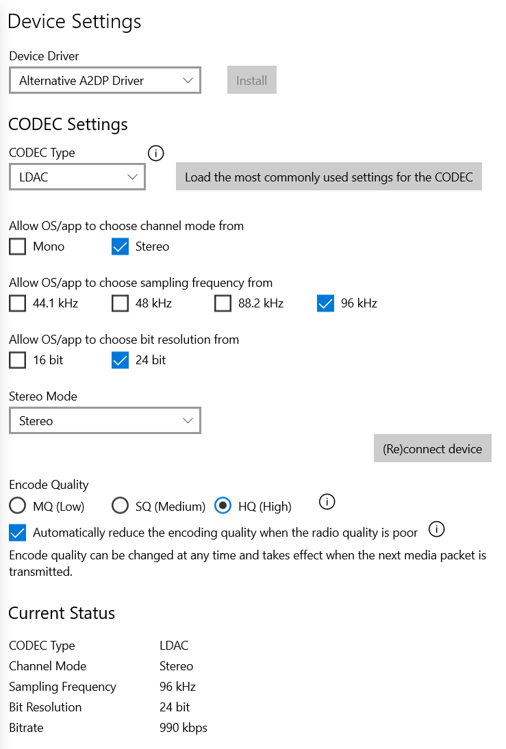

Άρα έπρεπε να δω πως θα μπορούσα να έχω LDAC στον υπολογιστή. Η πρώτη λύση που μου ήρθε στο μυαλό ήταν να πάρω κάποιο usb stick που να έχει bluetooth adapter που να υποστηρίζει LDAC. Αλλά είδα ότι δεν είναι αρκετά μοντέλα διαθέσιμα και έχουν κάποιο όχι μικρό κόστος.
Μετά θυμήθηκα ότι πριν χρόνια που είχα ψάξει λίγο την κατάσταση είχα βρει έναν driver που ενεργοποιούσε LDAC / AptX κλπ χωρίς να αλλάξεις hardware και είπα να το δοκιμάσω.
Το όνομά του Alternative A2DP Driver από:
Ευτυχώς τον δίνει 15 ημέρες δωρεάν και αυτό είναι κλειδί γιατί πρέπει να δεις αν δουλεύει με τον υπολογιστή σου, τα ακουστικά σου και τους driver που έχεις εγκατεστημένους.
Αφού είδα ότι δούλεψε, πήγα κατευθείαν και πλήρωσα 8 δολάρια μέσω paypal (αν αγοράσεις με το link μέσα από την εφαρμογή ενώ είσαι στη δοκιμαστική περίοδο σου κάνει έκπτωση).
Νομίζω είναι απίστευτη αναβάθμιση σε σχέση με το κόστος που πληρώνεις. Η διαφορά ακούγεται εύκολα. Προφανώς είμαι ταυτόχρονα συνδεδεμένος στο headset με LDAC τώρα τόσο από το laptop όσο και από το κινητό.

Δηλαδή για να καταλάβω. Το Bluetooth chipset που έχει ο Η/Υ έχει την δυνατότητα LDAC αλλά δεν την παρέχει το λειτουργικό; Ή ανάποδα - προφανώς για να δουλέψει αυτό που περιγράφεις πρέπει η motherboard να έχει Bluetooth chipset που να υποστηρίζει LDAC.
Reactions: Sonus Naturalis
Είναι του 2019 το λαπτοπ μου.
Το Bluetooth δεν είναι τίποτα παραπάνω από μια τεχνολογία ασύρματης μετάδοσης δεδομένων που δεν το νοιάζει τι μηδενικά και άσσους μεταφέρει. Ακόμη και το Bluetooth 2 από το 2004 επιτρέπει τη μεταφορά δεδομένων με ταχύτητες της τάξης των 2-3 Mbps.
To LDAC δίνει στη μέγιστη ποιότητα ήχο με 990 kbps. Άρα τυπικά hardware 20 ετών μπορεί να υποστηρίξει τη μετάδοση δεδομένων που απαιτεί το LDAC.
Άρα όλα γίνονται στην CPU, όπου ο ήχος κωδικοποιείται σε LDAC και μετά το bluetooth το στέλνει στα ακουστικά.
Ο νέος driver κάνει ουσιαστικά αυτή τη δουλειά. Αν ήθελε η Intel πχ θα μπορούσε να το προσφέρει σε όλους με ένα driver update και αυτή.
Τόσο η Sony με το LDAC όσο και η Qualcomm με το aptX τα τελευταία χρόνια ακολουθούν μια στρατηγική που πρακτικά επιτρέπουν τη δωρεάν χρήση των codec τους για τον δότη των σημάτων (πχ ο υπολογιστής μας) και έχουν άδειες χρήσης επί πληρωμή για τον δέκτη (ακουστικά και ηχεία) για να αυξηθεί η διάδοση και των δύο.
Το αστείο είναι πως το AAC έχει κάποιο κόστος και ο driver που είπα χρεώνει 2 δολάρια παραπάνω για να έχεις υποστήριξη AAC ενώ τα LDAC/aptX είναι στη βασική έκδοση (προφανώς τα έδωσα).
Τώρα γιατί η Intel πχ που έχει το hardware πάρα πολλών υπολογιστών δεν αναβαθμίζει τον κοινό driver που χρησιμοποιούν για να υποστηρίζει και LDAC και AptX που είναι δωρεάν, μόνο αυτή το ξέρει.
Προφανώς στα ακουστικά δεν μπορείς να υποστηρίξεις εκ των υστέρων νέο codec εκτός και αν το hardware επίσης το υποστηρίζει και η εταιρία σου διαθέσει νέο firmware, που μάλλον δεν θα το κάνει ποτέ για να αγοράσεις το καινούργιο μοντέλο της συσκευής της.
Συνοψίζοντας το θέμα είναι πόσο δυνατή είναι η κεραία που έχει στον υπολογιστή του ο καθένας ώστε να μπορεί αξιόπιστα να μεταδώσει στην απόσταση που απαιτείται τα 990 kbps. Αν αυτό είναι οκ, θέλεις απλά ένα driver. Ο συγκεκριμένος έχει δωρεάν πλήρως λειτουργική δοκιμή για 15 ημέρες και δεν νομίζω πως κάποιος θα κολλήσει στα 8 δολάρια να το αγοράσει αν έχει πρώτα ακούσει τη διαφορά στα αυτιά του και να είναι σίγουρος ότι όλα δουλεύουν σωστά στον υπολογιστή του.

Στην πράξη και desktop να έχει κάποιος της τελευταίας δεκαετίας θα έχει ενσωματωμένη κάρτα wifi/bluetooth στη μητρική. Ακόμη και αν δεν έχει είναι πάρα πολύ πιθανόν να έχει usb wifi adapter και πρακτικά όλοι έχουν και Bluethooth γιατί η βασική έκδοση wifi λειτουργεί όπως και το bluetooth στα 2.4GHz (αν και το Wi-Fi επεκτείνεται στα 5GHz και 6GHz στις καινούργιες εκδόσεις). Και από ότι διαβάζω ο εναλλακτικός driver δουλεύει απροβλημάτιστα με όλα αυτά.
Από το Fiio ξεκίνησα την αναζήτηση να πω την αλήθεια. Και το θέμα μου ήταν ότι δεν θα ήξερα μέχρι να το αγόραζα και να το έστηνα αν υποστήριζε στα ακουστικά μου Multi-point LDAC. Ok, βασικά είναι θέμα ακουστικών όχι του Fiio, αλλά και πάλι δεν θα ήξερα με σιγουριά.
Ο εναλλακτικός driver μου έδωσε δωρεάν τη δυνατότητα να τσεκάρω αν με καλύπτει και αυτό είναι απίστευτη υπηρεσία. Σκεφτείτε να υπήρχε μια πιθανότητα να έδινα 50 ευρώ να μην δούλευε σωστά στο σενάριο το δικό μου και μετά να προσπαθούσα απλά να το πουλήσω (στο κινητό δεν το θέλω, υποστηρίζει η Samsung LDAC).
Το αστείο είναι ότι και με Multipoint LDAC δεν είδα μείωση του range σε σχέση με AAC/SBC.
