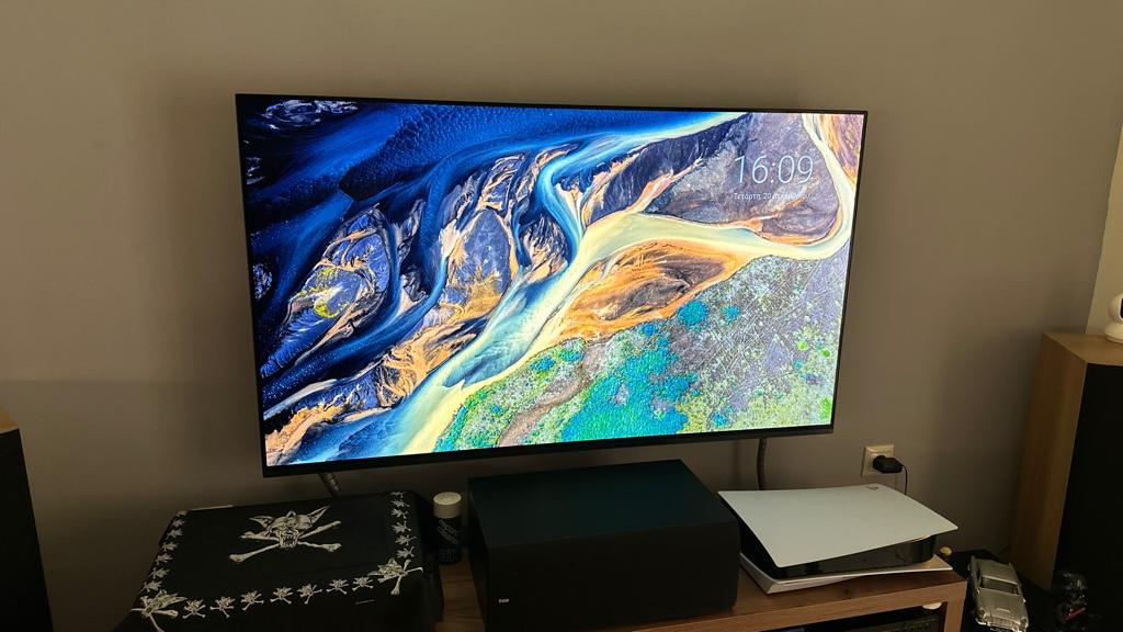

Καλησπέρα σε όλους και χρόνια πολλά.
Λοιπόν σήμερα μετά από αρκετές μέρες αναμονής και αφού χθες με ενημέρωσαν από το service online ότι θα έρθουν σήμερα όντως σήμερα πιστοί στο ραντεβού τους, μου έφεραν την καινούργια τηλεόραση ο τεχνικός που είχε επισημάνει και τα καμένα πίξελς κατά τον έλεγχο.
Η τηλεόραση που έφεραν είναι μία Sony Α80L ,όπου με εξαίρεση το ανοιγμένο αυτοκόλλητο από πάνω που πιθανότατα ελέγξανε ότι είναι εντάξει πριν την φέρουνε η τηλεόραση έδειχνε ότι είναι καινούργια. Σφραγισμένα βιβλία σφραγισμένα τηλεκοντρόλ καινούργιες μπαταρίες αυτοκόλλητο στην πίσω πλεύρα αυτό το περί κατανάλωσης που κολλάνε μπροστά το αυτοκολλητάκι που έβγαλα στην λεπτή γραμμή που λέει Sony στο κάτω μέρος του πάνελ, όλα όπως πρέπει εκτός από το αυτοκόλλητο που λέει το μοντέλο και τα λοιπά αυτά που κολλάνε στα καταστήματα στην πάνω δεξιά πλευρά. Όλα δηλαδή μαρτυρούν ότι είναι μία σφραγισμένη τηλεόραση.

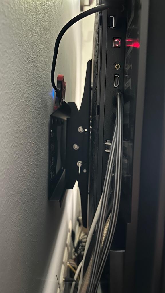

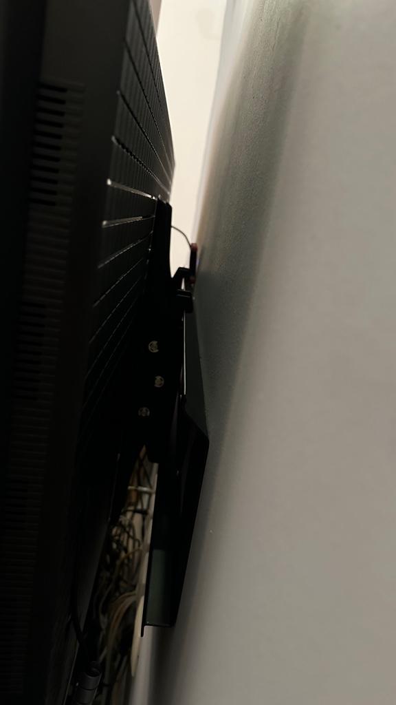

Με βοήθησε ο άνθρωπος την έβαλα στον τοίχο στη βάση που είχα ήδη την προηγούμενη.
Καταρχάς να πω αυτό που κάνει μεγάλη εντύπωση είναι πόσο γρήγορος είναι ο επεξεργαστής και πόσο πιο γρήγορα γίνονται όλα ακόμα και στο set up.
Εκεί δείχνει τα δόντια της από την πρώτη στιγμή και φαίνεται ότι είναι τρία χρόνια μετά.
Τώρα στο θέμα της εικόνας επειδή ήμουνα ήδη καλομαθημένος απ’ την προηγούμενη που είχε γίνει και καλίμπραρισμα, μπορώ να σας πω ότι χωρίς να έχει έρθει Calibrator , η εικόνα είναι ήδη τέλεια από μόνη της.
Μη σας πω ψέμματα δεν έχω αποφασίσει ακόμα αν θα φωνάξω άνθρωπο να μου την καλίμπράρει. Είναι ήδη πολύ καλή από μόνη της.
Αυτό που κάνει μπαμ είναι ο τρομερά καλύτερος ήχος κάτι που δεν το περίμενα να σας πω για την προηγούμενη ήταν ήδη πολύ καλή και όσον αφορά την ποιότητα που πολλοί λένε ότι έχει υποβαθμιστεί απ’ την προηγούμενη είναι ακριβώς η ίδια απλά υπάρχει μία πρόσθετη στρώσει πλαστικού πίσω πάνω από την μεταλλική επιφάνεια. Δηλαδή εξακολουθεί να είναι premium κατασκευή πάντοτε για τα σημερινά δεδομένα.
Αφήνω στο τέλος κάτι ξανά για την εικόνα. Ενώ δεν είναι τρομερά πιο φωτεινή από την προηγούμενη έχει διαφορά και φαίνεται. Ίσως να είναι θέμα επεξεργαστή όπου τονίζει τα φωτεινά σημεία όταν και όπως πρέπει.

Δύο φωτογραφίες αφού την κρέμασα που δείχνουν από πίσω όπου είναι και η διαφορά με την προηγούμενη. Πάντως το καπάκι που έχει στην αριστερή πλευρά έχοντας βάλει τα καλώδια που έχω βάλει , δεν μπορώ να το βάλω και αποφάσισα να μην το βάλω τελικά. Μάλλον είναι δύσκολο να μπει , ίσως για κάποιον που χρησιμοποιεί μόνο ένα ή δύο καλώδια ίσως είναι εφικτό , εγώ δεν μπορώ να το κάνω.
Και μια από μπροστά επι το εργον
