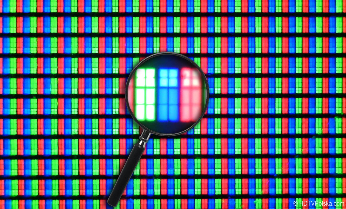

Διαβάζοντας τα σχόλια όσων γνωρίζουν τα θέματα τηλεόρασης, γεννήθηκε η απορία σχετικά με το ρυθμό ανανέωσης και τον τύπο της οθόνης.
Μπορεί κάποιος να εξηγήσει πως θα καταλαβαίνουμε (οι μη ειδικοί) 1) το πραγματικό ρυθμό ανανέωσης (50 ή 100Hz) και 2) τον τύπο της οθόνης (IPS ή VA).
Με αναζήτηση κατάφερα να μάθω τη διαφορά μεταξύ των τύπων οθόνης Edge Lit και Direct Backlit, αλλά δεν μπορώ να βρω, και φαντάζομαι όλοι οι μη ειδικοί που ψάχνουν για μια νέα τηλεόραση, τα παραπάνω βασικά κριτήρια, που καμία κατασκευάστρια εταιρεία δεν γράφει στα specs.
Αν έχει δυνατότητα MCFI [ρυθμό ανανέωσης (50 ή 100Hz)] με βίντεο σε usb stick
Τον τύπο της οθόνης μπορείς να το καταλάβεις από τις γωνίες θέασης ή το πασιφανές είναι με ένα μεγενθυτικό γυαλί να δεις τη διάταξη των pixel.
IPS panel:ansi contrast 800:1
VA panel: ansi contrast 2500:1
Αλλίως σε διάφορα reviews που πραγματοποιούν και calibration τα αναφέρουν.
