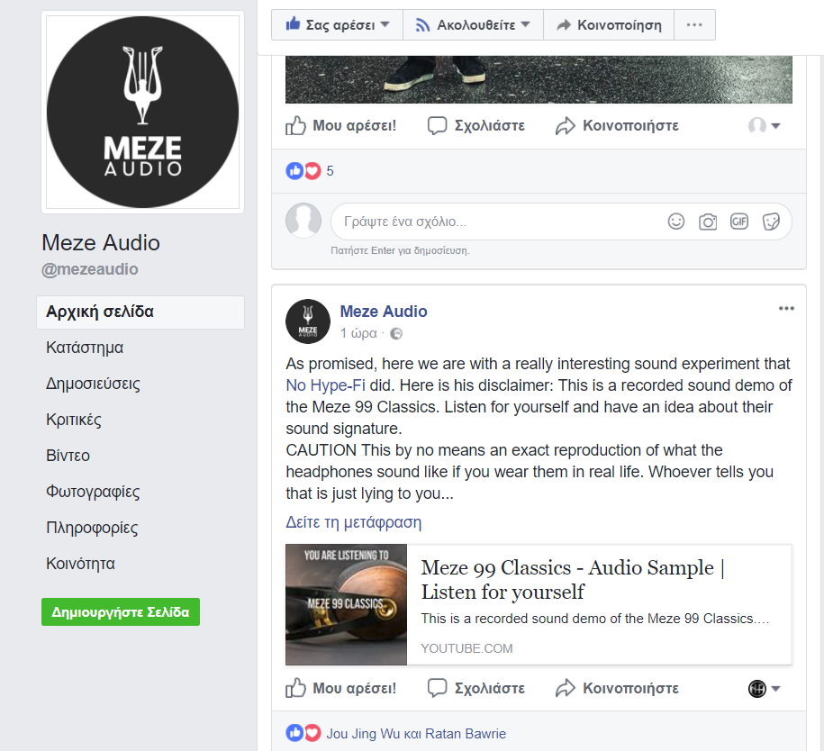

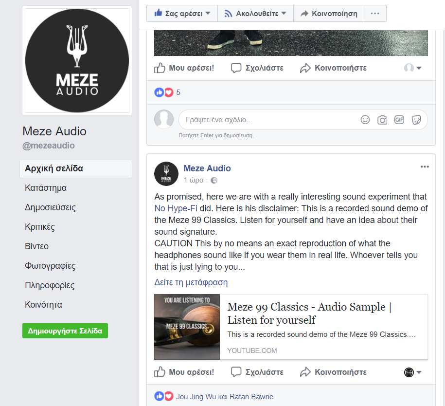

Σε μία ενδιαφέρουσα στροφή των γεγονότων η ίδια η Meze αναδημοσιέυσε το demo των Classics στο Facebook
Link
