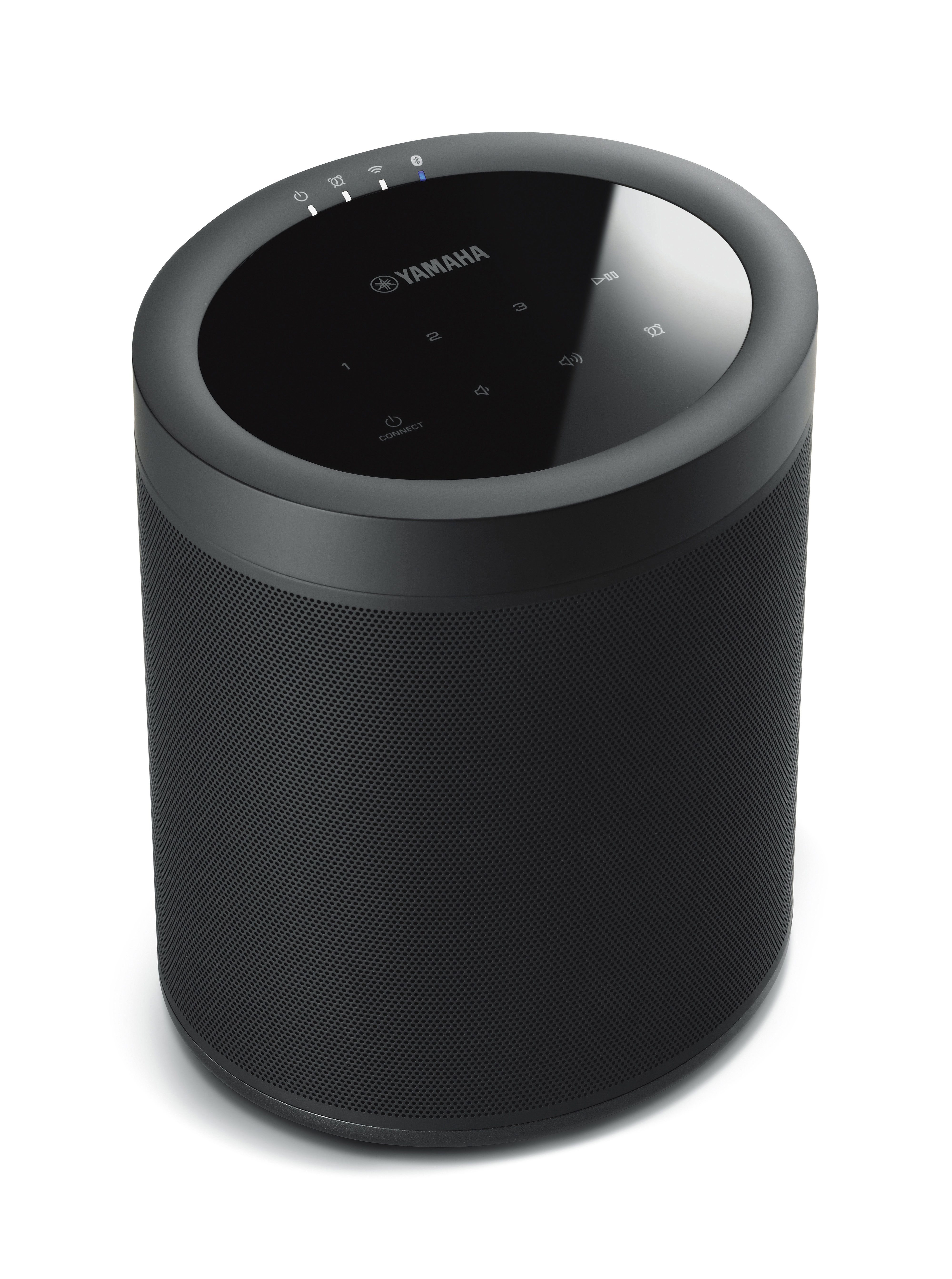

Ενώ τέλος αν θέλει, μπορεί με τον ίδιο ενισχυτή να έχει ασύρματα surround ηχεία της Yamaha. Δύο τέτοια:
Στην τελευταία λύση το budget ανεβαίνει πολύ και θα χρειαστούν πρίζα τα ηχεία καθώς μπαίνουν στο ρεύμα.

Υπάρχει άλλη λύση για τα πίσω ηχεία όπως το musicCast 20 αλλα με μπαταρία;
Γενικά τα πίσω ηχεία είναι το πρόβλημα. Δεν νομίζω να περάσει καλώδια.
Τα ηχεία που προτείνω είναι όλα μικρά και θα εξαφανιστούν στο χώρο, ακόμα κι αν φαίνεται η πίσω τους πλευρά.
Δεν υπάρχουν ασύρματα ηχεία με μπαταρία και δυνατότητα να λειτουργούν ως surround πέρα από εκείνα που έχουν οι ηχομπάρες της JBL το οποίο είναι custom λύση και λειουργεί μόνο με τη συγκεκριμένη ηχομπάρα και με κανένα άλλο τρόπο. Όμως ο χώρος αυτός για να αποκτήσει ήχο με επάρκεια, δεν πρόκειται να τον καλύψει καμία ηχομπάρα. Ούτε σε σοβαρές εντάσεις ούτε σε ποιότητα (ακόμα και το μικρότερο σετ ηχείων που πρότεινα είναι δίδρομο και η ισχύς του ενισχυτή είναι πραγματική και όχι όπως στις ηχομπάρες/ολα σε ένα).
