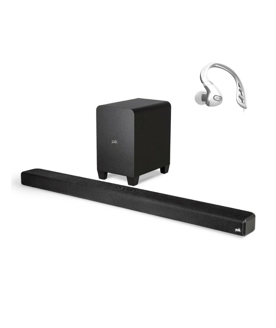

Οριακά ελάχιστα παραπάνω αυτή εδώ. Είναι 3.1.2 με κανονικά upfiring ηχεία και έτσι παίζει Dolby Atmos πιο σωστά (όσο μπορούν οι ηχομπάρες βέβαια).
Πιο κάτω δύσκολα, χωρίς sub και χωρίς upfiring οδηγούς όταν παίζουν Dolby Atmos. Αυτό το τελευταίο το θέλεις για το Netflix μια και το ανάφερες.
Δεν κατάλαβα τι εννοείς σε πρώτη φάση. Οι ηχομπάρες και δη οι οικονομικές είναι μια κι έξω. Δεν παίρνουν αναβάθμιση μετά. Την αλλάζεις με καλύτερη μόνο.
