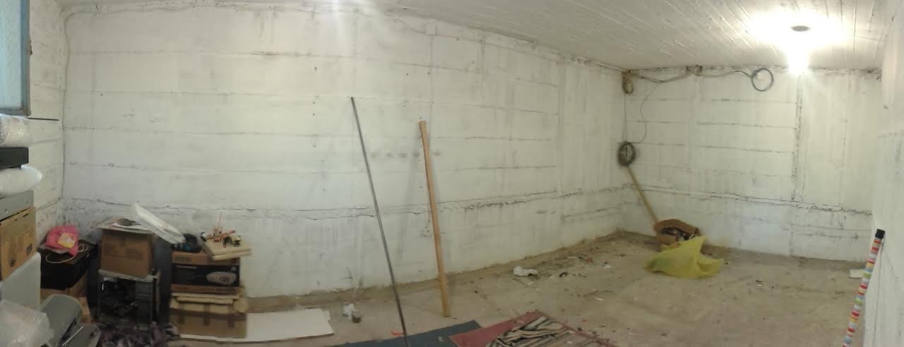

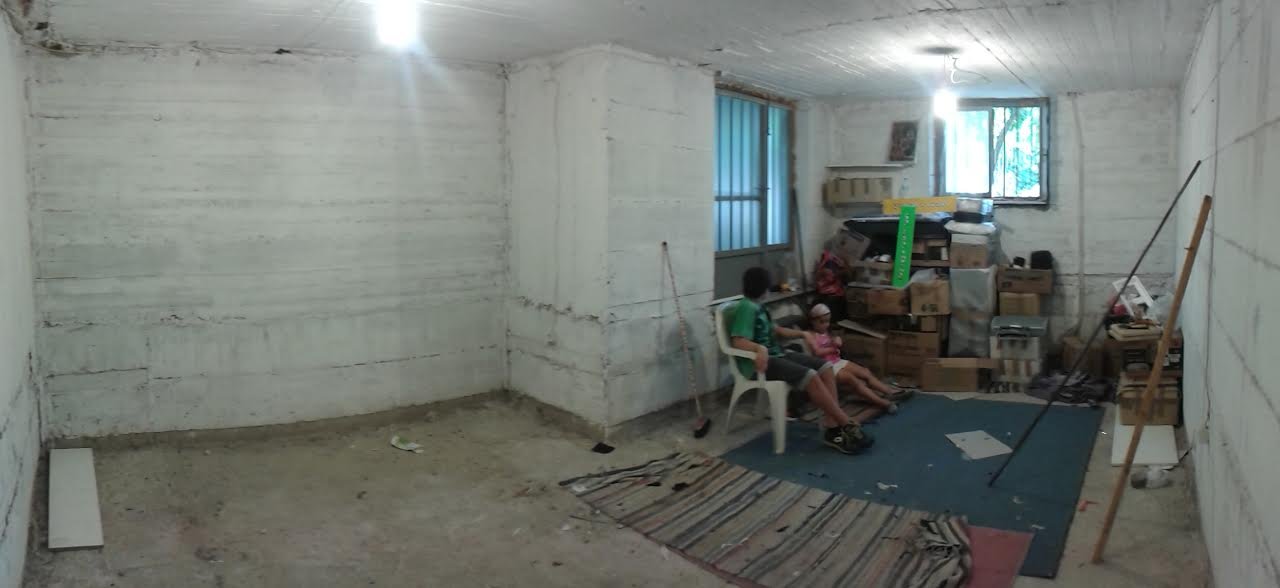

Υπογειο και εχουν ξεκινησει οι εργασίες για κατασκευη Home Theater 9.2 ,8θεσιο και με 99.9% προσωπική εργασια.

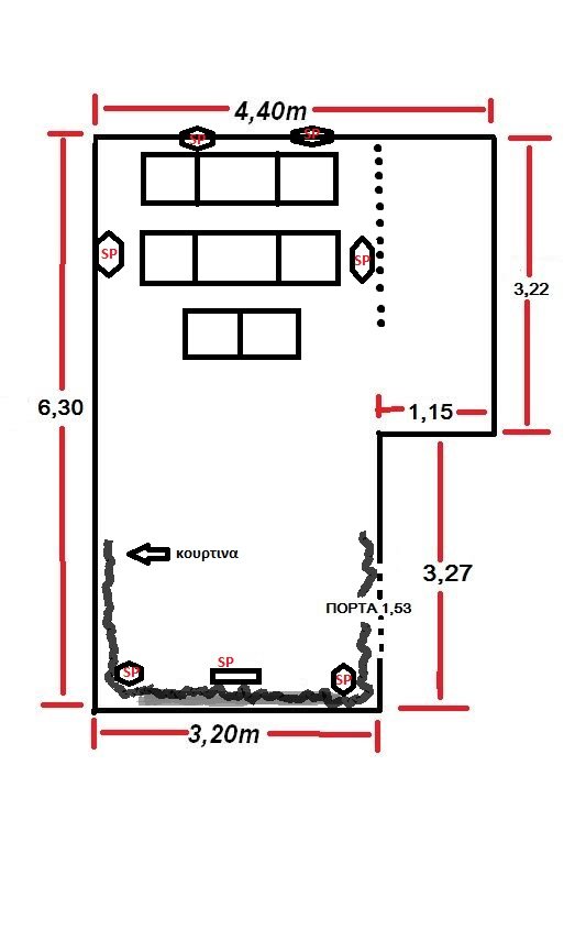

Ο χωρος ειναι 58,73 τ.μ ,με υψος 2.4 μετρα
Εκει που θα ειναι το πανι (120') και L-R-C θα τοποθετηθη κουρτινα μαυρη χονδρη να καλυπτη και την πορτα ,
ισωμερος αριστερα και δεξια.

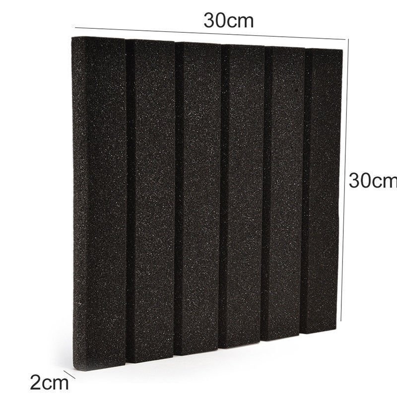

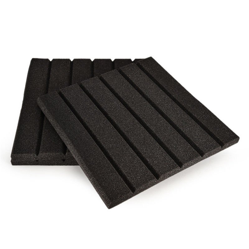

Απο εκει και πισω (πορτα και πισω) και για θεμα αισθητικης αλλα και για θεμα ηχου σε ολο τον τοιχο γυρο γυρο το παρακατω πανελ
οπου θα χρειαστουν περιπου στα 100 κομματια με κοστος 130-140 ευρω για τους πλαινους τοιχους
Κατι αναλογο λεω και για το ταβανι..το ιδιο πανελ (με γραμμες) ή σε σχημα πυραμιδας...

Σας ευχαριστω πολυ για τον χρονο σας και την οποια βοηθεια σας..!!!unnamed.jpg
Για να βοηθησω λιγο οσον αφορα με την απορια που εχω στην ακουστικη του χώρου μου....
Αυτο που ρωταω ποιο απλα ειναι, οτι ο χώρος μου βαζωντας αυτα τα πανελ στους τοιχους και μάλλων και σε ταβανι θα μετατραπη περίπου σε ηχητικά «νεκρός» έτσι..???
Το θελουμε αυτο σε χωρους Home Theater ή θελουμε και αντανακλασεις..??

Εκει με την κολώνα θα κλεισει ο χωρος και θα ειναι 3,20 και εκει που θα ειναι τα καθισματα.
Πρέπει να φτοιξεις εναχωρο ο οποίος να ειναι χωρις κολωνες μέσα
Οπως ειναι η φωτογραφία με την κουρτίνα πχ
Μεγαλύτερη δουλεια θα εκανες με αριθερμ πχ η κοκοραμπερ .
Ψάχνεις τα υλικά που σου λέω στον Λαζαράκη πχ .
Οριοθέτησε τον χωρο πρώτα με τοιχο.
καλύτερα να τον μικρήνεις παρα να εχει κολώνα μέσα ...
Μια λυση εινσι να βαλεις την οθονη στο 3.22 και να χτίσεις τοίχο
Γλυτωνεις πολλα προβλήματα
Τα μηχανήματα εννοειται έξω απο τον χωρο ...
Πίσω απο τον τοιχο που θα χτίσεις ...
