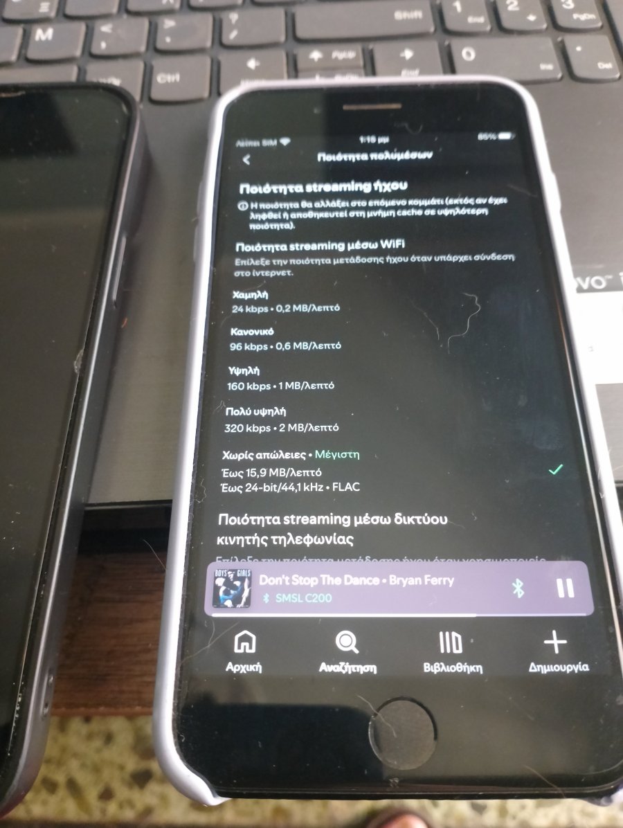

Προχτές μου έφερε ο mdvq το iPhone 13 που χρησιμοποιεί σαν player και έχει Lossless στο Spotify να το δοκιμάσω..
Τι διαφορά έχει σε σχέση με την "πολύ υψηλή" , αλλά και σε σχέση με το πολύ παλαιότερο 7pro που έχω εγώ..
Αφού άκουσα του Μιχάλη σε όλες τις επιλογές, άναψα το δικό μου..
Και να η έκπληξη!! :
Δεν έκανα τίποτα, δεν έχω ιδέα πως μπήκε το Lossless!!
Στα του ήχου και τα 2 iPhone παίζουν το ίδιο καλά, δεν εντόπισα καμία διαφορά μεταξύ τους και ναι , το Lossless κάνει την διαφορά σε σχέση με πριν, τουλάχιστον στο μεγάλο σύστημα..
Στα earfün UBoomX δεν το δοκίμασα ακόμα..
Ανάλυση, χροιές και αρμονικός πλούτος είναι τα σημεία που βελτιώθηκαν σε αξιόλογο ποσοστό.
Βλέπω μια βελτίωση και στην θέση "πολύ υψηλή" με την διαφορά αρκετά ακουστή μόνο όταν υποβαθμίσω την ποιότητα στο "χαμηλή"..

Update..
το δικό σου παίζει Lossless, το δικό μου όχι , άσχετα αν έχω επιλέξει την επιλογή "χωρίς απώλειες"
γιατί, δεν ξέρω.
πάντως αφού έφερα τελικά τα EQ τους το ίδιο, με βεβαιότητα μπορώ να πω ότι το δικό σου παίζει καλύτερα .
είναι πιο ζωντανός, πιο "φωτεινός" (με την καλή έννοια) ο ήχος , ειδικά από τις μεσοχαμηλές και πάνω.
η αγορά streamer είναι μονόδρομος.... το παλιό 7pro είναι πολύ λίγο για το κανονικό μου σύστημα...
Το 7 υποστηρίζει μέχρι iOS 15 και το Spotify lossless χρειάζεται από 16 και πάνω.
Άρα παπαλα για σένα το lossless, δυστυχώς!
Ούτως ή άλλως οποιoδήποτε κινητό είναι λίγο για το σύστημα σου,γιατί συνδέεται σε αυτό μέσω του smsl με BT.
Η ανάγκη ύπαρξης streamer για σένα είναι μονόδρομος.
Το οποίο φυσικά θα υποστηρίζει το lossless.
