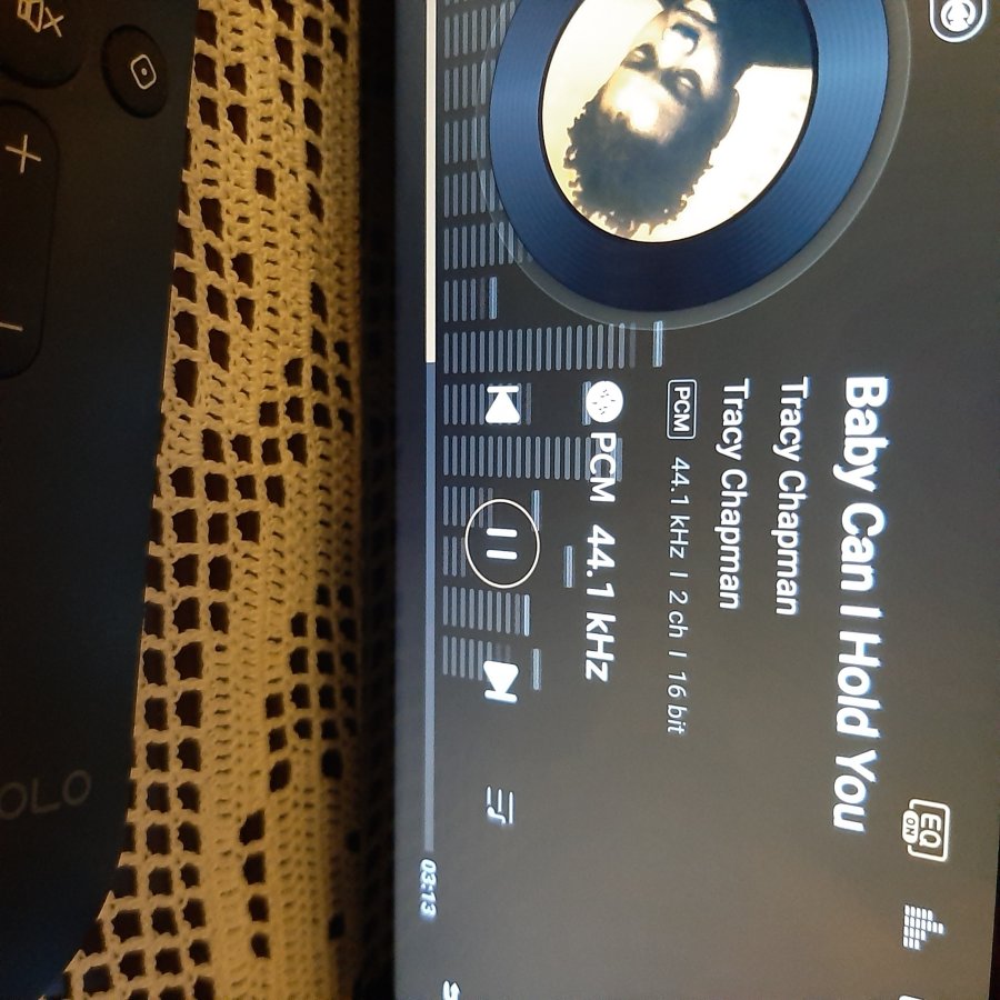

Δεν αρκεί να το δηλώνει. Πρέπει να επαληθεύεται και μέσω του DAC. Στο γειτονικό Tidal αυτό ισχύει.

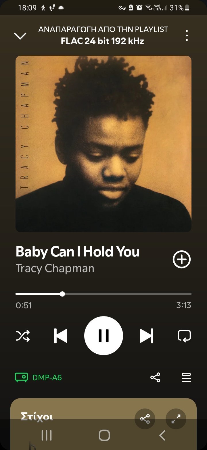

Δυστυχως εχεις δικαιο. Στο spoti 24/192 στο eversolo A6 ...44.1! Μαλλον καποια ρυθμιση θα θελει

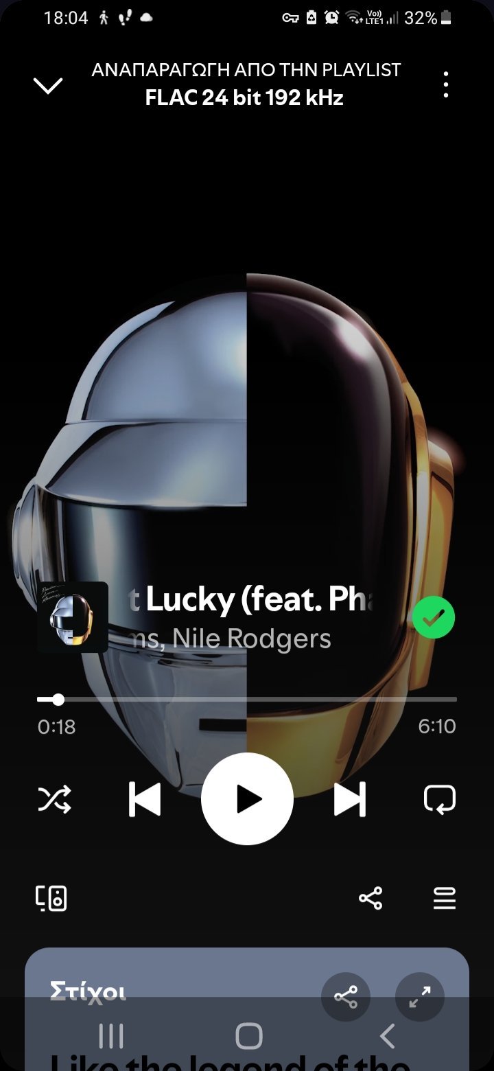

Δώσε ροή στο Eversolo από το App του κινητού, χωρίς να χρησιμοποιήσεις το ενσωματωμένο του Spotify Connect.
Για να δούμε τι θα προκύψει.
Edit: Προφανώς θα έχεις ρυθμίσει την ποιότητα από το App του κινητού στη μέγιστη που επιτρέπει το Spotify.
24/192 το Spotify?
Το τραγούδι που παίζεις είναι από μια playlist που λέγεται "FLAC 24bit 192kHz". Αυτό είναι απλά το όνομα που έδωσε κάποιος πονηρός στο playlist του. Δεν έχει καμία σχέση με την ποιότητα ήχου.
Το lossless του Spotify πηγαίνει μέχρι 24-bit/44.1 kHz, ούτε Hz παραπάνω.
Ότι και να λέει το Spotify, σημασία έχει τι αρχείο έχει αποθηκευμένο.

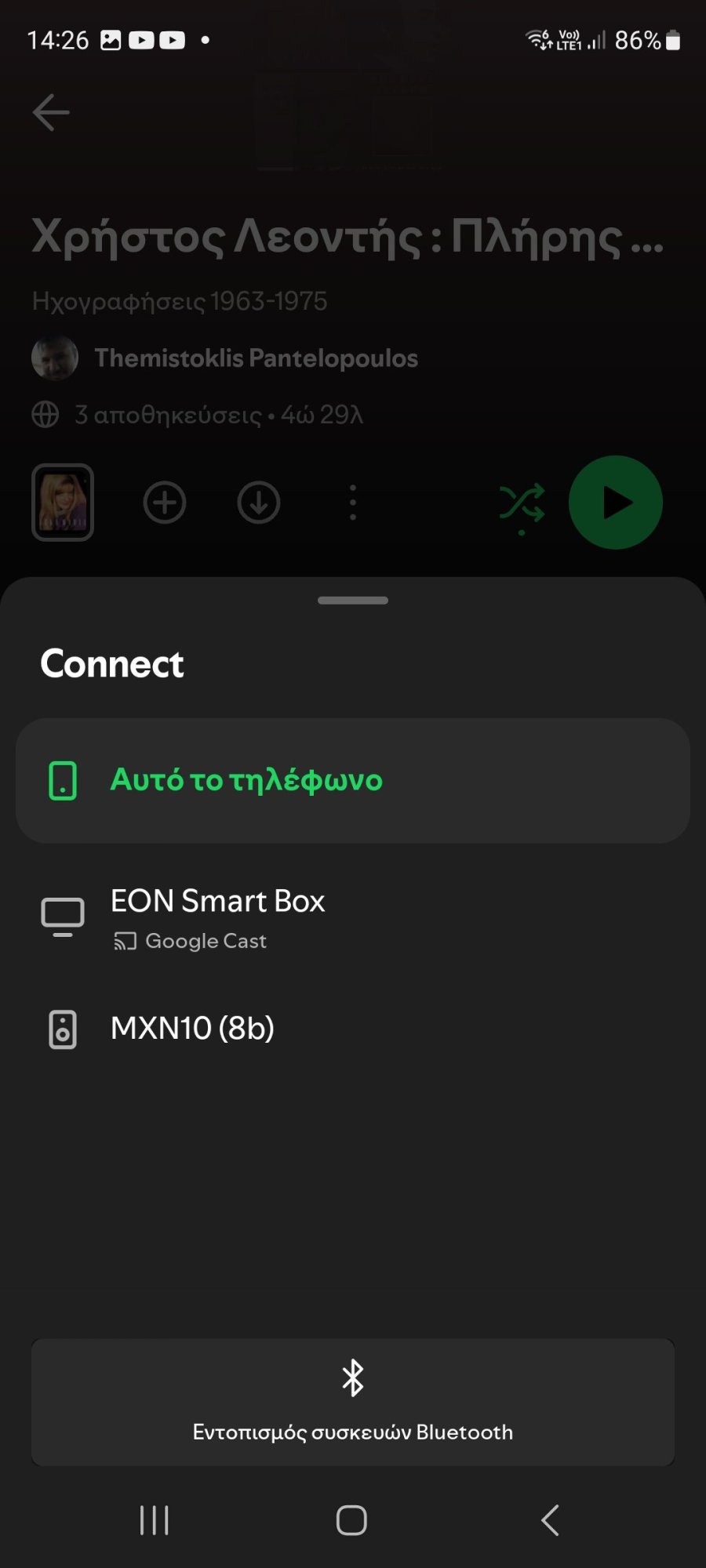

Είναι αυτό που έχεις κάνει, εσύ το έχεις αναφέρει. Παίζεις από το App του κινητού και του δίνεις έξοδο προς το Streamer, ασχέτως με ποιό όνομα το αναγνωρίζει.
Δεν ασχολείσαι με το Connect από την οθόνη του Streamer.

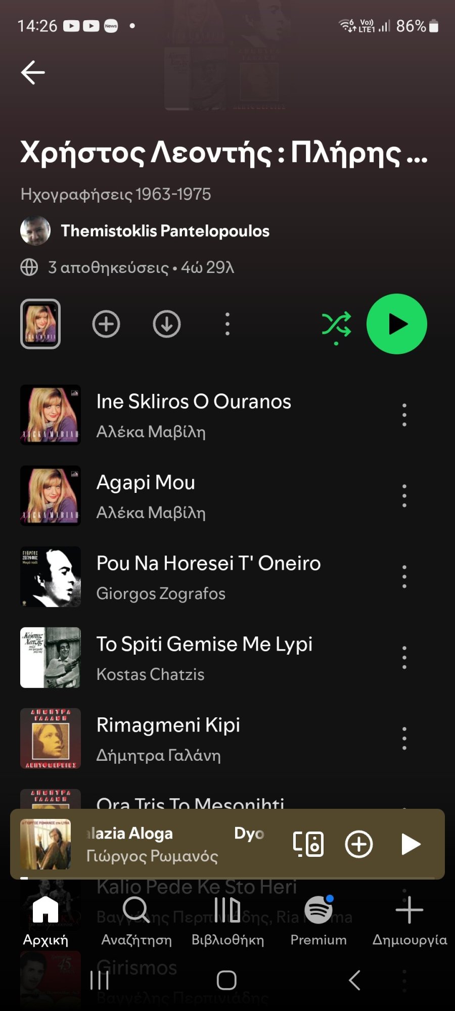

Το κουμπάκι με το εικονίδιο ηχείου κάτω δεξιά, δίπλα στο + .Screenshot_20251218_142619_Spotify.jpg
Στη συνέχεια επιλέγεις το Streamer σου.
Το δικό μου είναι το Cambridge MXN10.
Στην οθόνη γράφει μόνο MXN10(8b).
Θα μπορούσε να γράφει οτιδήποτε άλλο.
Δεν ασχολείσαι με την εφαρμογή Connect του Streamer. Καθοόλου. Διαλέγεις και παίζεις τα κομμάτια αποκλειστικά από το κινητό. Αν το έχεις ρυθμίσει Lossless, θα παίξει Lossless. Θα παίξει Lossless το ίδιο το Streamer, χωρίς να μεσολαβήσει η ενσωματωμένη εφαρμογή. Έτσι είναι το σωστό.

Με το connect του Α6 δεν ασχολείσαι καθόλου.
Το έχει standby,οπότε όταν πατάς στο κινητό τα ηχειακια κάτω αριστερά στο εμφανίζει.
Έτσι δουλεύει το connect.
Δεν χρειάζεται καμμιά ενέργεια σου.
