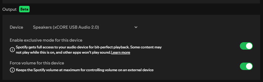

Ωραία νέα! Φαίνεται ότι έβαλαν Exclusive mode και στο spotify, στο windows app.
Εσάς σας δείχνει την επιλογή Exclusive mode στο windows app αν συνδέσετε εξωτερικό DAC; Είμαι στη δουλειά και δεν μπορώ να το δοκιμάσω.

αν παρω την premium εκδοση και χρησιμοποιήσω αυτο το Exclusive mode , θα εχει διαφορα αν παρω και streamer ;
το dac που εχω ειναι το eversolo z6
Αυτό που γράψανε τα παιδιά είναι windows app. για υπολογιστή δηλαδή.
Αν αγοράσεις streamer δεν σου χρειάζεται θα έχεις την εφαρμογή του Spotify και φυσικά θα παίζει καλύτερα.

Το streamer δεν υπάρχει σαν επιλογή στο exclusive mode. Μόνο αν χρησιμοποιείς τον υπολογιστή κατευθείαν σε DAC. Επομένως η απάντηση είναι όχι.
