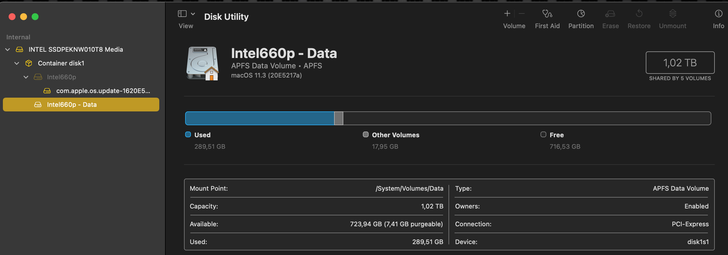

Εδω και μερες κανει κατι περιεργα το λαπτοπ και σκεφτηκα να το κανω erase και εγκατασταση as fresh τα παντα ολα.
Αφου αποσυνδεσα ολα τα id εκανα reboot σε recovery mode συμφωνα με τις οδηγιες αλλα στο disk utility δεν μου εμφανιζει τον 3rd party ssd που εχω βαλει.
Δεν τον αναγνωριζει η κατι μου ξεφευγει στην ολη διαδικασια; Ακολουθησα τις επισημες οδηγιες της απλ απο την σελιδα της.

Tον δισκο τον εχω αλλαξει εδω και πανω απο ενα χρονο. Δεν ειναι μαμα απλ, ειναι της Ιντελ Μ.2 Nvme με ανταπτορα.
Τωρα εχω beta Big Sur και μου βγαζει -αν θυμαμαι καλα- το high sierra, στο recovery (δοκιμασα να κανω κατ ευθειαν ινσταλ χωρις erase, οπως και συνδεσα τον εξωτερικο που εχω το μπακαπ, αλλα ουτε αυτον τον εβλεπε το disk utility)... γενικα καμμια απο τις 4 επιλογες που βγαζει το disk utility, δεν λειτουργουσε... μονο partition μπορουσα να κανω σε κατι σαν δισκο που φαινοταν με χωρητικοτητα 2 GB (ισως ειναι το in-build recovery system)...

Το φορματ το εχω σε APFS. Τωρα τρεχω το Big Sur beta κατι. Οταν δοκιμασα να κανω ινσταλ απο το disk utility μου εβγαλε παλιοτερη εκδοση, αλλα φυσικα δεν εβρισκε δισκο για να προχωρησει η εγκατασταση.
Bootable usb μπορω να κανω... σε τι θα βοηθησει ομως ? Πως θα κανω φορματ και erase το σκληρο ? Δεν με αφηνει ουτε ανοιγοντας κανονικα το disk utility, ειναι γκριζαρισμενη η επιλογη.
Μηπως εχει να κανει με τις προσβασεις ? Να μην εχω δικαιωματα administrator για read write στο δισκο η κατι τετοιο ?
Το format apfs εμφανίστηκε στα πρόσφατα λογισμικά. Ίσως για αυτό το Sierra να μην το βλέπεις. Για αυτό λέω να κάνεις ένα bootable σε πιο πρόσφατη έκδοση μπας και το δει.
Σε ευχαριστω για τη βοηθεια, θα το δω ξανα το αλλο ΣΚ... αλλα περιεργο να μη μπορω να φορμαρω τον δισκο απο τη στιγμη που λειτουργει κανονικα (εκτος των διαφορων bugs και για τα οποια θελω να ξανακανω εγκατασταση μηπως και διορθωθουν).
Επειδή τώρα είδα την εικόνα.
Αυτό που δείχνεις είναι όταν είσαι στο revovery ή στο λογισμικό; Αν είσαι στο λογισμικό είναι λογικό να μην σε αφήνει να το πειράξεις.
Στο recovery δεν στο δειχνει καθόλου;
Αν δοκιμάσεις να κανείς erase καθε partition στο τελος λογικα θα σου εχει μεινει μόνο ένας δίσκος τον οποίο θα κανεις ενα partition.

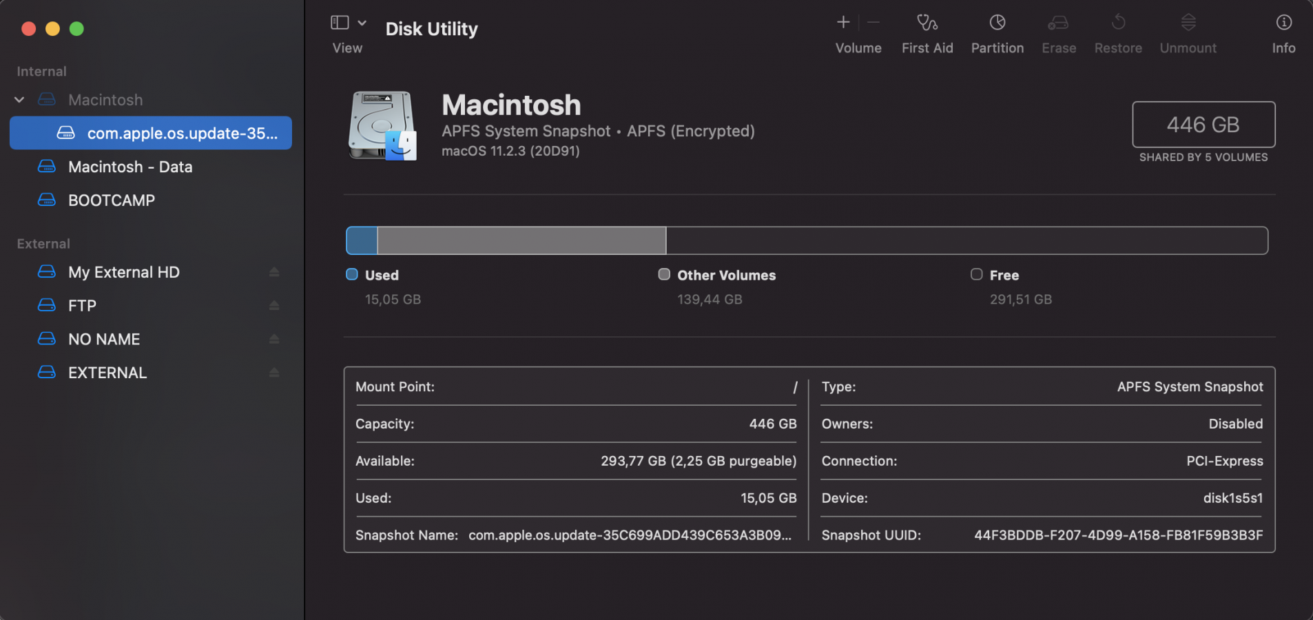

Τελικά είχες δίκιο σε αυτά που έλεγες. Από πληροφορίες που μάζεψα...
Το internet recovery mode δεν αναγνωριζει NVMe δισκους.
Για να κανεις bootable usb, πρεπει το στικ να ειναι φορμαρισμενο σε journaled extended και οχι APFS.
Αφου δημιουργησεις τον installer, κανεις ρησταρτ πατωντας το option και εχοντας συνδεδεμενο το στικακι (για να κανει boot απο το στικακι πρεπει πρωτα να εχεις δωσει αδεια να μπουταρει απο εξωτερικους δισκους).
Στη συνεχεια, μπαινεις στο disk utility, διαγραφεις τον δισκο και κανεις ινσταλ απο την αρχη το OS και συνεχιζεις κανονικα απο κει και περα σα να εχεις μολις αγορασει νεο λαπτοπ.
Αυτο εκανα κι εγω, δεν εκανα migration απο time machine και θα τα περασω ολα απο την αρχη... και να δω αν διορθωθουν τα προβληματα και αν γενικα θα πηγαινει καπως καλυτερα.
