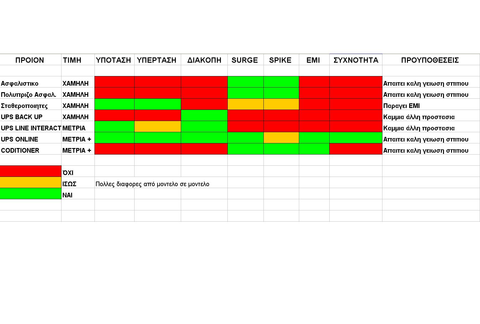

Ανεβαζω ενα γραφημα οπου συνολικα μπορει να φανει τι ακριβως συσκευη προστατευει και με ποιο ακριβως τροπο η καθε μια απο τις συσκευες που εχουμε συζητησει σε αυτο το νημα .
Θα ειχα επισης την προθεση να παραθεσω και δυο λεξεις για το πως λειτουργει καθε μια συσκευη και το τι ακριβως κανει .
Θα πρεπει να το δει η διαχειρηση και εαν υπαρχει ενδιαφερον βα γινει sticky πολυ ευχαριστως να ασχοληθω αλλα και να συνεργαστω με οποιο αλλο μελος ωστε να το συνταξουμε με απλοτητα και ουσια

Κύριε Πετροπουλε,
Και πάλι ήσασταν κατατοπιστικοτατος!! Αν ενδιαφέρει η γνώμη μου , θα ηταν σίγουρα πολυ χρήσιμο για τους περισσότερους εδώ μέσα να γίνει sticky το θέμα.!!
Θα σας παρακαλούσα άλλη μια φορά αν μπορούσατε να μου προτείνετε κάποιο conditioner , έστω με pm αν δεν θέλετε δημόσια!
Ευχαριστω και πάλι!!

Σάκη θα πρόσθετα αρνητικά – θετικά κατανάλωσης στον παραπάνω πίνακα
Λ.χ. τα interactive έχουν μεγαλύτερη κατανάλωση
Και ναι όταν ένα UPS έχει ακόμα και 100w κατανάλωση υπό φυσιολογικές συνθήκες είναι θέμα που καλό είναι το γνωρίζει ο υποψήφιος αγοραστής
Επίσης προτεινόμενη ισχύς
Λ.χ. Δε μπορούμε να προτείνουμε Online για 500VA … θα ηταν παραπάνω από υπερβολή
Ενώ στην κλίμακα τιμής για Online δε θα το έγραφα σα μετριο+, αλλά ως πανάκριβο
