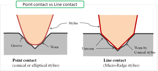

Εδω ενας απο τους περιορισμους που ειπαμε πιο πανω......αν λεει κατι

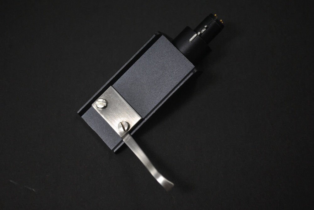

Προσάρμοσα το βάρος της απλής με αγορά Καινούργιου headshell και έφτιαξα στον τόρνο αντίβαρο από ορείχαλκο .
Ναι μεν ακούστηκε πολύ καλύτερα από την απλή όχι όμως στα επίπεδα της zu.
Δεν ειναι το ιδιο δυστυχως απο την στιγμη που το κελυφος της μιας και της αλλης ηταν διαφορετικα.
Ομως ηταν αρκετο να ακουσεις βελτιωση στην απλη λογω βαρους και ενδεχομενως λογω υλικου η σχεδιασης του κελυφους.
Στην δικη μου συγκριση τα βαρη των δυο ηταν απολυτα ιδια,στον ιδιο βραχιονα (audiocraft AC3000MC) με ιδια κελυφη (audiocraft AS-3PL).
Ο AC3000MC εχει και βαρυ αντιβαρο δικο του οποτε οι δυο κεφαλες κριθηκαν επι ισοις οροις.
