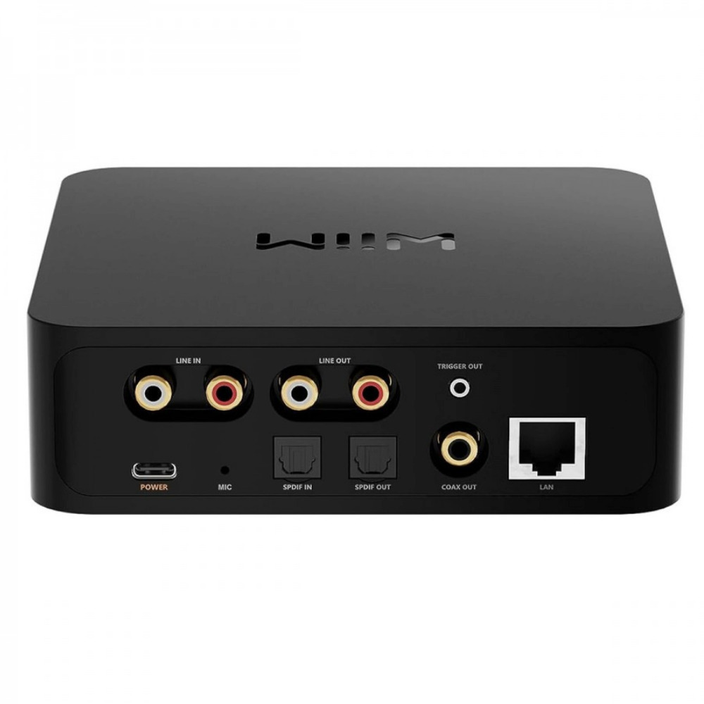

WiiM Pro Plus Streamer
Στα 240 ευρώ (τιμές Skroutz)
Ας το δούμε
Εδώ η εταιρεία μας δίνει τις διαφορές ανάμεσα στο ακριβότερο και στο πιο οικονομικό μοντέλο.
Οι κυριότερες είναι:
Το ακριβότερο Pro Plus
  • Λειτουργεί και ως αυτόνομο DAC, όπου μπορείς να συνδέσεις άλλες ψηφιακές συσκευές, όπως CD/DVD/Blu-Ray Player, TV, κλπ.
  • Περιλαμβάνει και αναλογική είσοδο, καθώς διαθέτει και ADC στάδιο. Μπορούμε να συνδέσουμε αναλογικές συσκευές, όπως πικάπ, ραδιοφωνικό δέκτη, κλπ.
  • Διαθέτει καλύτερο DAC chipset. Σημαντικό, αν δεν έχουμε χωριστό DAC και επιθυμούμε να το λειτουργήσουμε ως αυτοτελές DAC.
