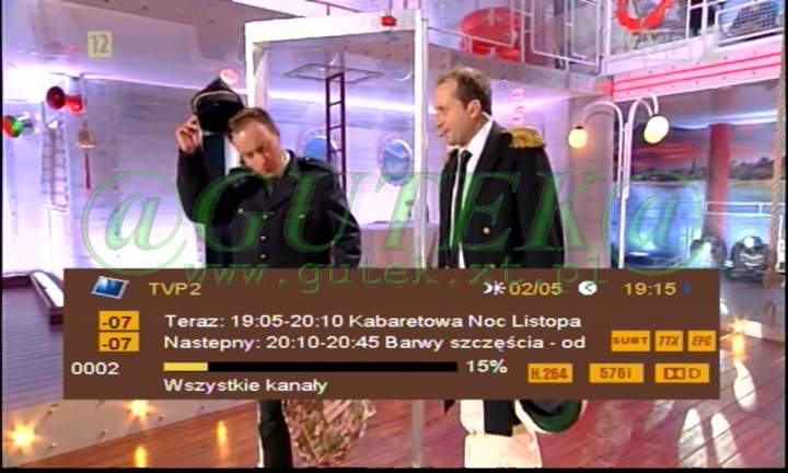

Η ALi έχει βελτιώσει την Infobar στο νεότερο firmware, όπως αυτό φαίνεται στην αναβάθμιση 1.1.4 του Thomson THT501.
Προηγούμενη Infobar:
Νέα Infobar:
Ωραίο. Έχουν μεγαλώσει δηλαδή την infobar. Εγώ σκέφτηκα την κατάργηση των λέξεων τρέχον-επόμενο στους ALI. Στους M-Star δεν υπάρχει και δεν χρειάζεται. Αλλά εδώ βρήκαν άλλον τρόπο. Έχουν μακρύνει την infobar και σίγουρα χωράει όλο το όνομα του προγράμματος. Το κακό είναι ότι πολλές αλλαγές γίνονται αλλά από ότι έχω καταλάβει όλες είναι έξτρα και πληρώνονται και γιαυτό λίγες αγοράζονται από τις εταιρείες και μπαίνουν στα λογισμικά τους.
