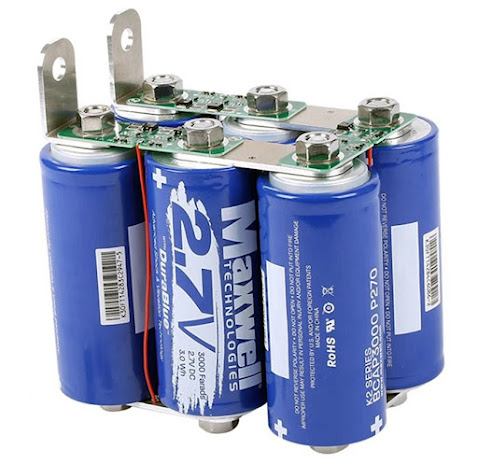

Μπορείτε λοιπόν να βάλετε 6 Χ 2.7V στοιχεία super capacitors των 3000 Farad με τα balance BMS στη σειρά ( 16V max) σε μία
συσκευασία και να συνδεθεί παράλληλα με την υπάρχουσα μπαταρία του οχήματος.
Το pack 6 Maxwell 16V 500 Farad φαίνεται παρακάτω
Η Maxwell δίνει για αυτή την συστοιχία 1900Α max και 18Wh (3 ανά στοιχείο) αλλά μπορούμε να υπολογίσουμε και από μόνοι μας
τα αμπερώρια από την ενέργεια που σώζεται στα στοιχεία σε Joules και μετά με την βάση χρόνου μιάς ώρας δηλ 3600 sec.
Ah ≈ (0.5 * C * V) / 3600
Όπου C σε Farads συστοιχίας = 3000/6 , V την τάση της συνδεσμολογίας 16V , και 3600 μετατροπή σε ώρες.
(0.5*500*16)/3600 = 1111 mAh , αστεία χωρητικότητα 1,11 Ah σε σχέση με την μπαταρία που φοράει το όχημα 1/100 αλλά τα
πάνω από 1000Α σε οποιαδήποτε θερμοκρασία και ανεξάρτητα της κατάστασης χωρητικότητας της κυρίως μπαταρίας
είναι τεράστιο asset.
