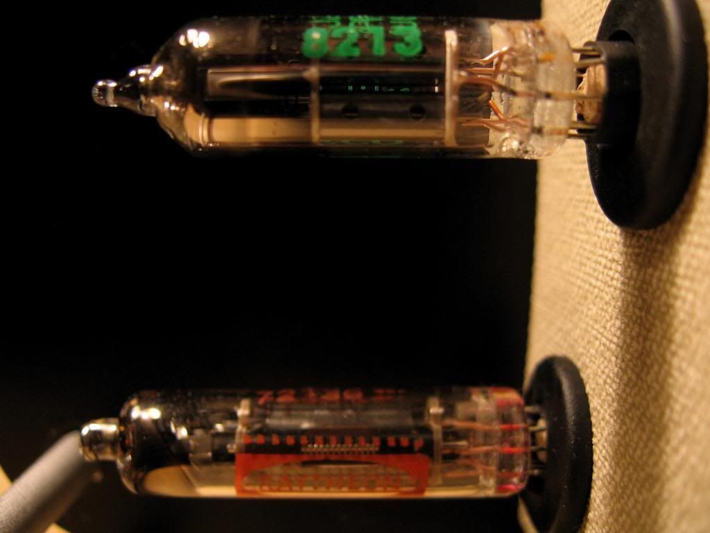

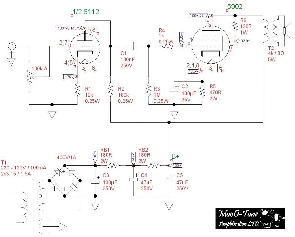

Η 5902 κάθησε πολύ εύκολα στα αυγά της, και μόλις την έφερα σε ένα επίπεδο περί τα 3.5Watt (εμτάξυ την τέντωσα λίγο) και δεν ξανασχολήθηκα μαζί της.

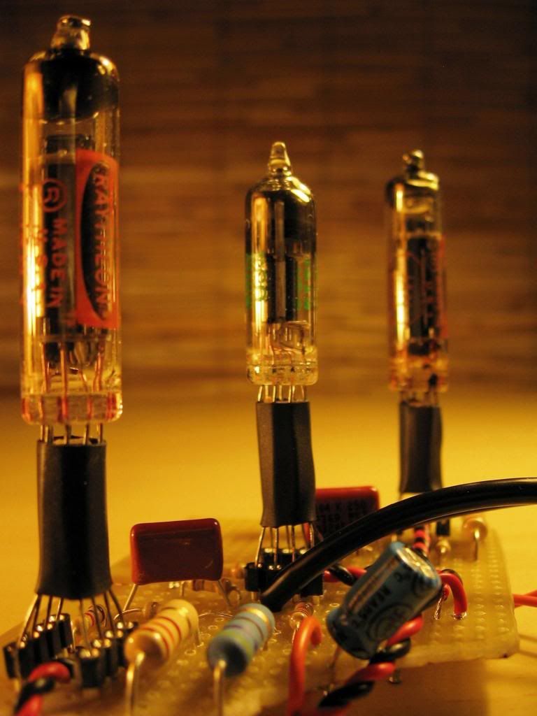

Και για λόγους απλότητας-λίγοτερων υλικών-δικής μου άγνοιας, σχεδόν αμέσως κατέληξα να την συνδέσω σε ψευτοτριοδική κατάσταση μια και αλλιώς θα ήθελε και ανάδραση. Η διπλοτρίοδη 6112 με ζόρισε αρκετά κατόπιν. Θεωρώ πως αυτές οι δύο κάνουν ένα πολύ καλό ζευγάρι σε supermini ενισχυτή κιθάρας αλλά σε "hi-fi" ίσως και καλύτερα να ήταν μια άλλη τρίοδη μικρότερου gain. (Μία έρευνα στο νετ μάλον με επιβεβαιώνει).
Όμως αυτή ήταν και μια ωραία πρόκληση και τελικά μετά από ώρες και ώρες (μέρες και μέρες) κατέληξα στο παρακάτω σχέδιο:
Το οποίο ανεβάζω μόνο για να γελάσετε
ΠΡΟΣΟΧΗ!!! Μην αντιγράψετε το στάδιο της προενίσχυσης! Δεν δαγκώνει, αλλά από το ζόρι να ρίξω το gain και μην ξέροντας τι κάνω επί της ουσίας, την έκανα να λειτουργεί σε σημείο ό'τι ναναι...
Το κόστος των βασικών υλικών ήταν 25ευρώ οι 3 μετασχηματιστές (Αντωνιάδης), και 20 ευρώ για τις 3 NOS λυχνίες.
(Ισχύος 230-120V / 120mA, 2Χ3.15V / 1.5A. Eξόδου 4k-8Ω / 5W που είναι και πολλά μια και ο ενισχυτής σε τριοδική λειτουργία έχει μάλον αρκετά κάτω του ενός W έξοδο).

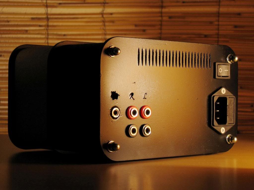

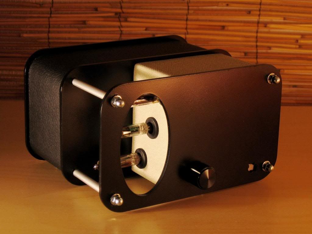

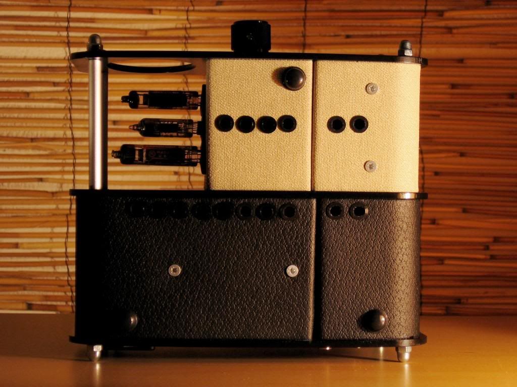

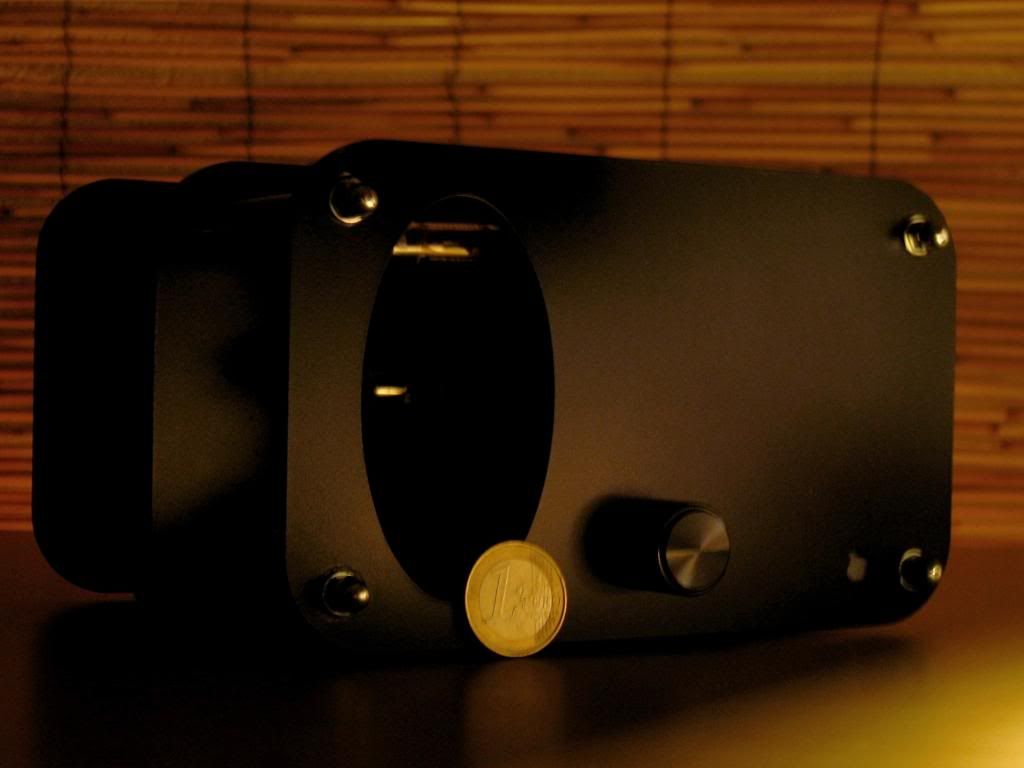

Το σχέδιο από το κουτί μου ήρθε στο νου από την αρχή, και μια που ήθελα να κάνω κάτι μικρό, έπρεπε να είναι και όσο το δυνατόν ελαφρύ.

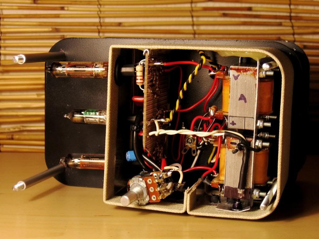

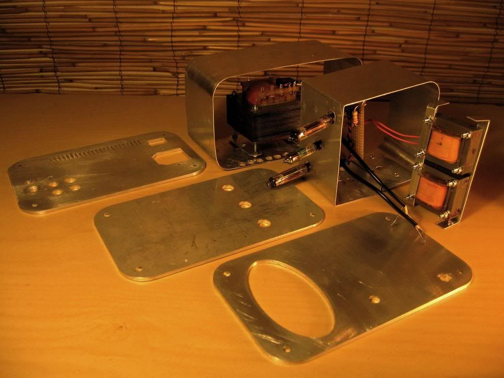

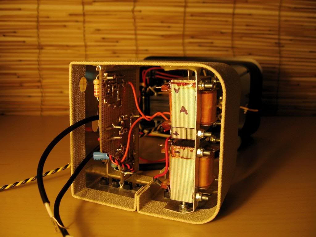

Τα κάθετα τμήματα είναι από αλουμίνιο 3mm που κόπηκε σε laser. Tα υπόλοιπα είναι από αλουμίνιο επίσης, 0.8mm, του οποίου η κόπη και διαμόρφωση έγινε εξολοκλήρου στο χέρι (πάνω σε σωλήνα κτλ) με αποτέλεσμα να χάνει και λίγο εδώ και εκεί. Η επένδυση με τα "γνωστά" από άλλες κατασκευές (ουρανοί αυτοκινήτου κτλ). Πρώτα συναρμολογήθηκε το πίσω τμήμα και κατόπιν το εμπρός με την διάτρητη και τους εξόδου.
Τα κάθετα τμήματα βάφτηκαν με αστάρι και κατόπιν χρώμα σε σπρέι, αλλά μάλον ξεφλουδίζουν εύκολα σε μικροχτυπήματα.

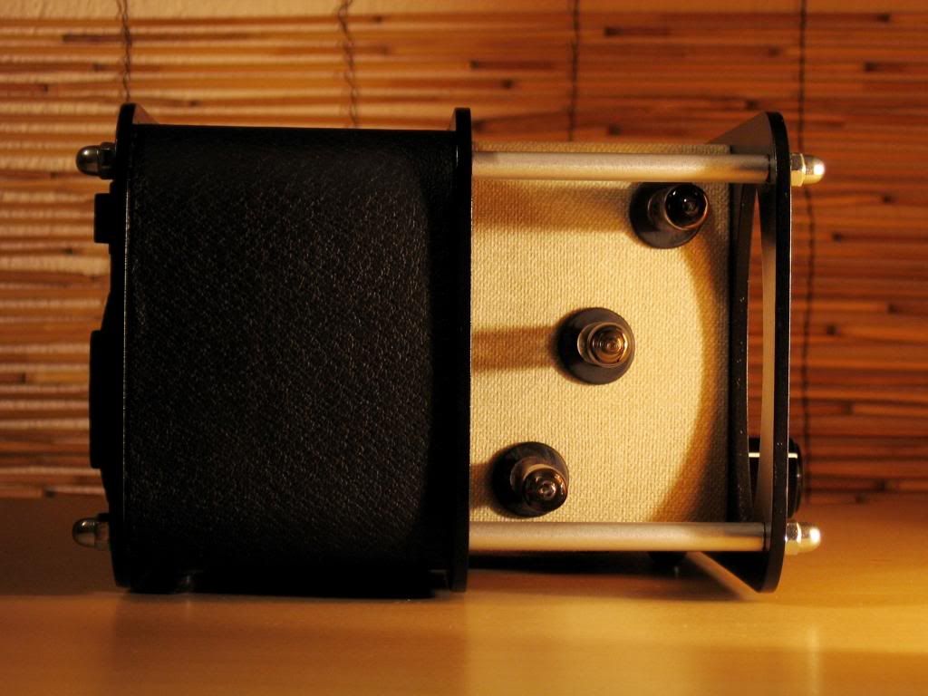

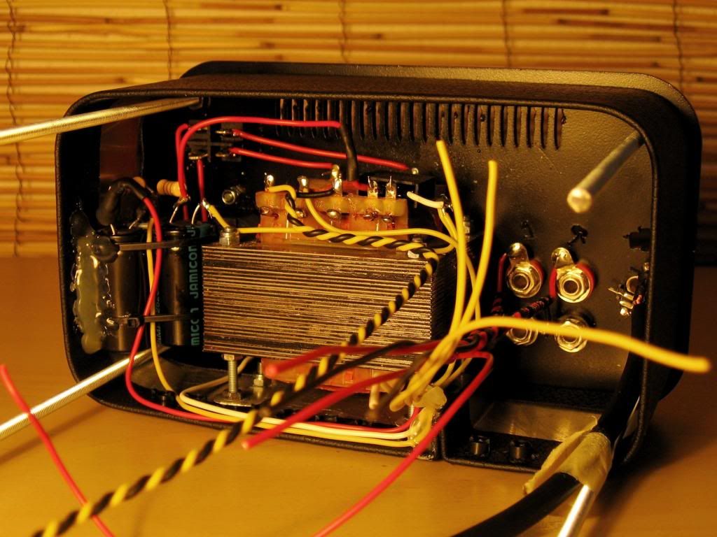

Όταν τελείωσε και η καλωδίωση, όλα έγιναν ένα με ντίζα Μ4 και αποστάτες αλουμινίου Φ6.
Το κακό είναι πως τώρα αν κάτι συμβεί ή όταν χρειαστεί να αλλαχθούν λυχνίες πρέπει να διαλυθεί σχεδόν ολόκληρος...

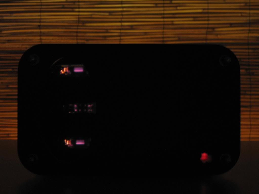

Οι διαστάσεις του είναι 13,5x17cm (βάθος x πλάτος), με ύψος 10cm χωρίς τα εξωτερικά παξιμάδια και το συνολίκό του βάρος 1,9 κιλά.

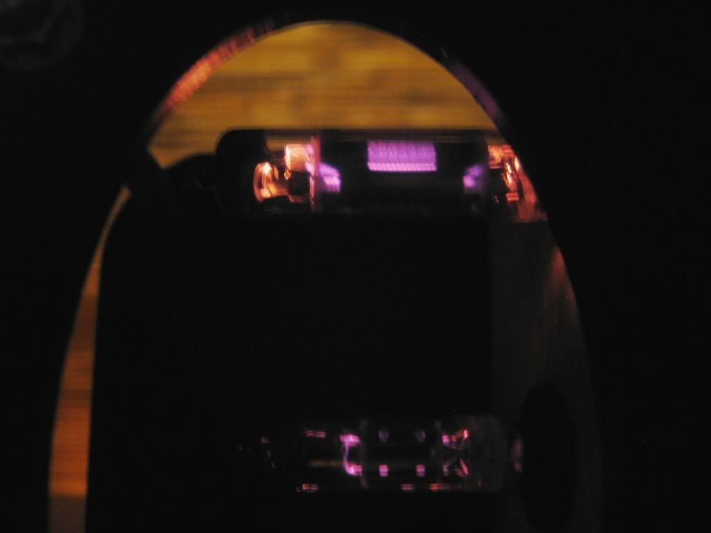

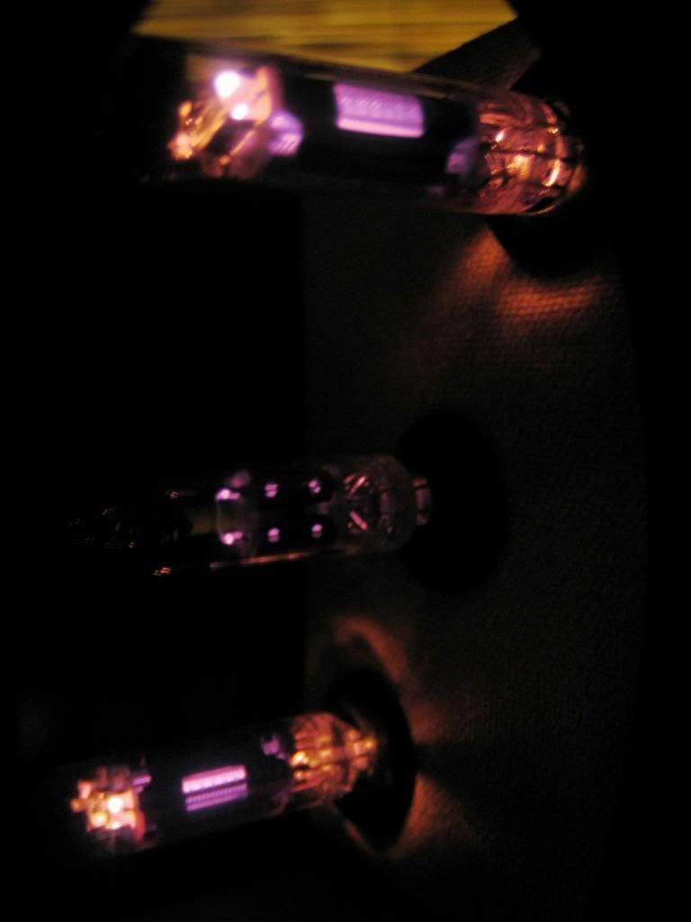

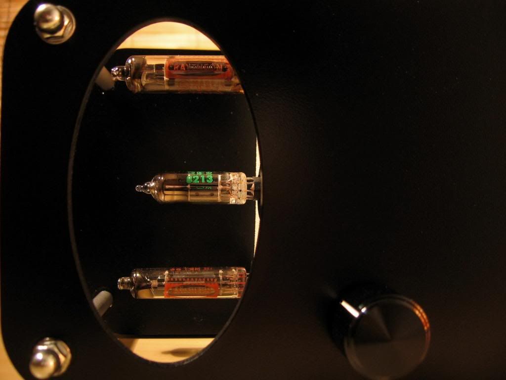

και ακόμη λίγο tube porno...
Νομίζω πως σαν ένταση είναι αρκετός για desktop χρήση, δεν ξέρω ποιός στο γραφείο του μπορεί να κάνει δυνατότερη ακρόαση.
Θόρυβο δεν έχει και από βόμβο ένα ελάααααχιστο αν χώσεις το αυτί στο γούφερ και αυτό είναι 8 ιντζών (και άνω). Θα μπορούσε να εξαληφθεί και αυτός αν στην τροφοδοσία είχα μεγαλύτερες αντιστάσεις αλλά αυτό θα ήθελε και καμιά 10-20 παραπάνω volt στον μετασχηματιστή.
Φυσικά μπήκα στον πειρασμό να ψάξω για μια νέα κατασκευή κάτι με ακόμη μικρότερη ισχύ, μα όπως είπα νομίζω πως κάπου εδώ πρέπει να είναι το όριο για μια αξιοπρεπή ακρόαση. Επίσης έχω καταλήξει, πως η καλύτερη σχέση μεγέθους-βάρους-ισχύος είναι στην αμέσως μεγαλύτερη κατηγορία (ecl82-86 κτλ).

Για τις 6111/6112 υπαρχουν ανταπτορες που μπορεις να χρησιμοποιησεις ωστε να μην χρειαζονται κολλημα με κολλητηρι τα ποδαρακια.
Ετσι γινεται και η αλλαγη λαμπας πολυ απλη.
Eυχαριστώ παιδιά. Για τους αντάπτορες που λες εγώ βάζω βάσεις από ολοκληρωμένα, φένεται και στις φώτο. Αλλά από αυτές που έχουν τις στρόγγυλές τρυπούλες. Αν βάλεις μέσα τα συρματάκια καλά μετά θέλει και ζόρι να τα βγάλεις.
