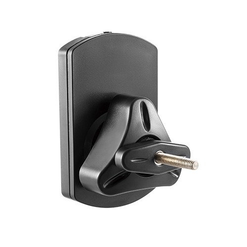

Αυτη η βαση που λες δεν εχει και ανταπτορα για keyhole?
Με έβαλες να το ψάξω και τελικά έχει αντάπτορα για keyhole.
Αυτή εδώ είναι βασικά.
Βάρος μέχρι 10 κιλά σηκώνει.
