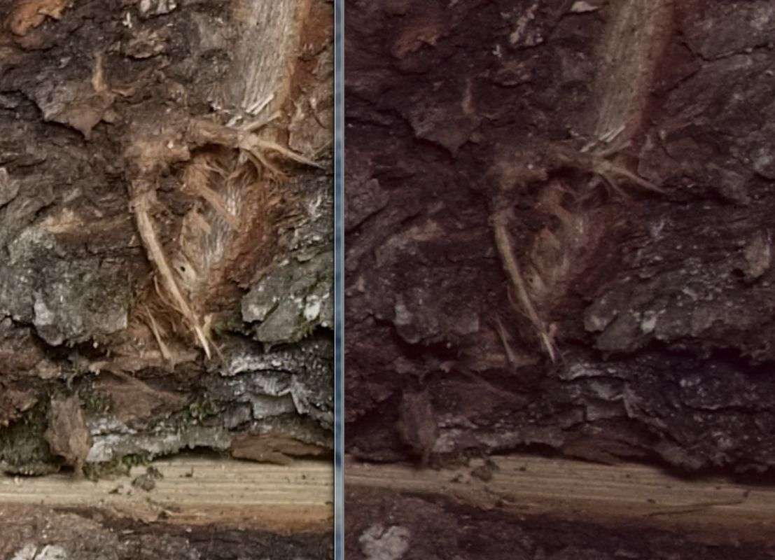

DP2M vs GR:
X-Μ1+23 vs FZ1000:

Τι raw conversion είναι αυτό της FZ1000, σαν να μην την υποστηρίζει ο converter (λάθος Black level ??) αυτό το magenta color cast στά σκούρα.
Με το Iridient Developer έκανα τη μετατροπή σε όλα τα raw, εκτός εκείνου της DP2M που δοκίμασα το Sigma Photo Pro 6.
Ενώ υποστηρίζει την FZ1000, όντως την κατέστρεψε την εικόνα.
Το Iridident Developer το δοκίμασα για να βοηθήσω τη Fuji, και συνέχισα για ομοιόμορφο αποτέλεσμα (αλλά όπως φαίνεται προς το χειρότερο).

Θα σου πρότεινα το Rawtherapee για converter που το ξέρω καλά και μπορούμε να βάζουμε και υποστήριξη για καινούργια μοντέλα ;) Εκτός απο sigma :(
Πλέον είναι αρκετά καλό το demosaic των X-trans και μάλιστα πιο sharp από LR/ACR !!.
αλλά δεν ξέρω αν θα βρείς για το macOS που έχεις ..
Στο SPP νομίζω το default sharpening (0) είναι πολύ δυνατό και δεν είναι ουδέτερο. Το ουδέτερο πρέπει να είναι το -2. Κατα τα άλλα μόνο το SPP μπορεί να διαχειριστεί σωστά το χρώμα των merrill.
Για σιγουριά στις συγκρίσεις με iridient για Bayer αισθητήρες κάνε πρωτα μετατροπή σε DNG :)
Θα ανεβάσω RT conversions αργότερα ..
