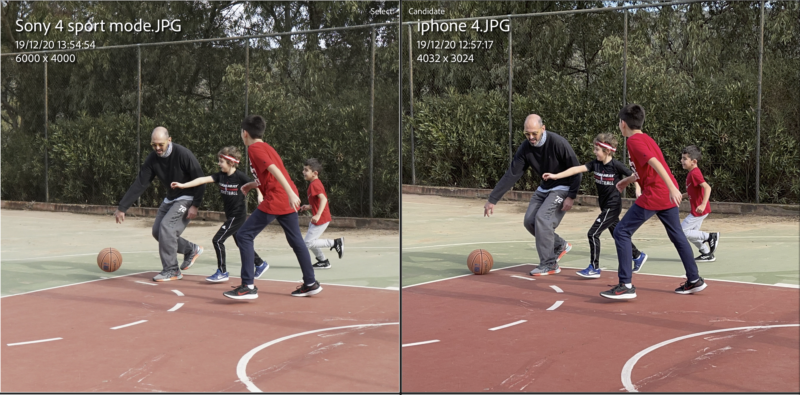

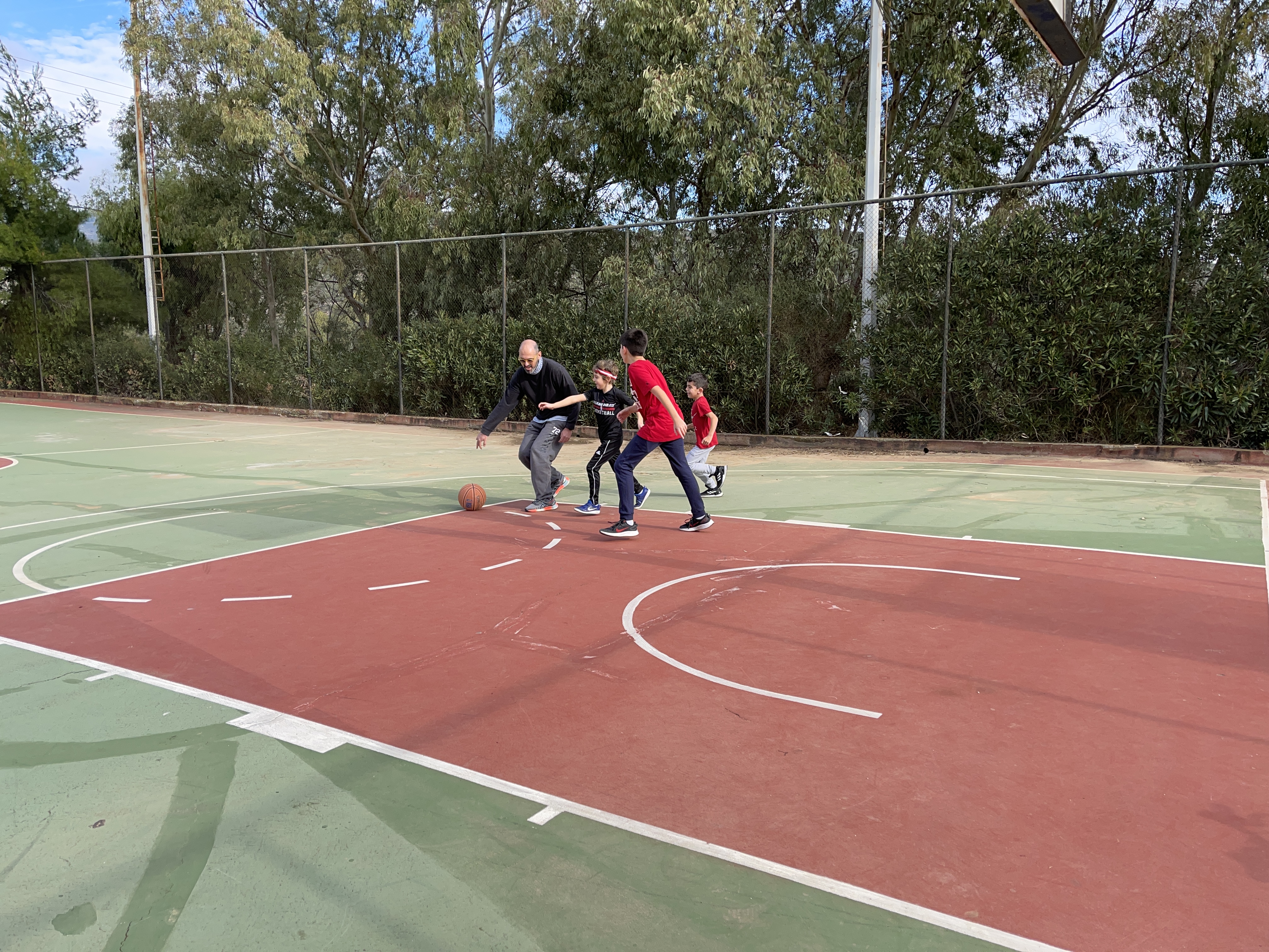

Ενα δειγμα σε κινηση αυτη τη φορα (jpeg only). Η Sony ειναι σε Sport προγραμμα και το iphone τραβηξε σε ριπη και επελεξα το πιο κοντινο καρε.
Iphone:
iphone 4 by Tak sot, on Flickr
Sony:
Sony 4 sport mode by Tak sot, on Flickr
Α/Β
speed comp by Tak sot, on Flickr
Τάκη καλημέρα και χρόνια πολλά.
Μια χαρά είναι οι φωτό για όποιον δεν ψάχνεται και θέλει μια snap shot. Βέβαια τις βλέπω σε ipad οπότε δεν μπορώ να πω και πολλά.
Τεχνικά θέλω να ρωτησω αν υπάρχει η δυνατότητα στο iPhone να τραβήξει σε ριπή και να δώσει και κάποιο ελεγχόμενο από τον χρήστη περιορισμένο βάθος πεδίου (π.χ με το προγραμμα πορτρέτου), χωρίς βέβαια να τα κάνει σαλάτα.
Βλέπω όμως ότι εδώ το διάφραγμα του ipad είναι τέρμα ανοιχτό στο f1.6. και ήδη ολα είναι ΝΕΤ , ακόμη και τα φύλλα ψηλά στα δενδρα είναι εστιασμένα όπως και μπροστά στο 1μ. H Σονυ σε f4 και εχεις μια αίσθηση βάθους , θα μπορούσες βέβαια με το συγκεκριμενο φακό να το διαχειριστείς κιαλλο αλλά προφανώς το έκανε αυτόματα το προγραμμα sport για να μην φύγει από την Max ταχύτητα κλείστρου (περίεργο όμως κανονικά θα έπρεπε να ανοίξει τέρμα το διάφραγμα).
Σε τέτοιες σκηνες sport το θέμα σου πρέπει να ξεκολλά καπως από το background /foreground. Στη μηχανή το κανεις με διάφορους τρόπους (εστιακή, διάφραγμα κλπ). Στο iPhone θα ήθελα να ξέρω τι επιλογές υπάρχουν (εκτός από το αυτόματο).

Παμε για αλλο ενα δειγμα.....
A/B Jpeg στο lightroom
9 jpeg comp by Tak sot, on Flickr
Καλησπέρα και ευχαριστούμε για το τοπικ-ακολουθεί ερώτηση αρχάριου με το αντικείμενο.Με αυτό το φακό τι ρυθμίσεις πρεπει να χρησιμοποιήσεις στη Sony ώστε να φαίνονται πιο κόκκινα τα σύννεφα στον ουρανό και όχι τόσο.... αχρωμα; Χρωματικά αυτό που έβλεπες με το μάτι στον ουρανό εκείνη τη στιγμή που τραβήχτηκαν οι φώτο παραπέμπει περισσότερο στη φώτο του κινητού η της Sony?

Κώστα δεν έχει διάφραγμα το iphone όπως και τα περισσότερα κινητά.
Κι αυτά που έχουν δεν αλλάζει τίποτα στην ουσία λόγω μικρού αισθητήρα.
Δεν έχεις έλεγχο βάθους πεδίου , αυτό είναι από τα λίγα μειονεκτήματα και δεν θ αλλάξει σύντομα.
Μόνο σε στατικό πορτραίτο μπορείς να εφαρμόσεις fake dof , με τα διαφορά προγράμματα που έχουν , εκεί κάτι γίνεται.
To δεύτερο με το mode του πορτρέτου έλεγα μήπως και ξεπερνιόταν καπως, ευχαριστώ Γιάννη.
Κώστα το portrait mode χρειάζεται στατικό θέμα. Ίσως αν είχα χρησιμοποιήσει τον τηλεφακο να είχα καλύτερο διαχωρισμό θεματος- background συγκριτικά με την wide.
