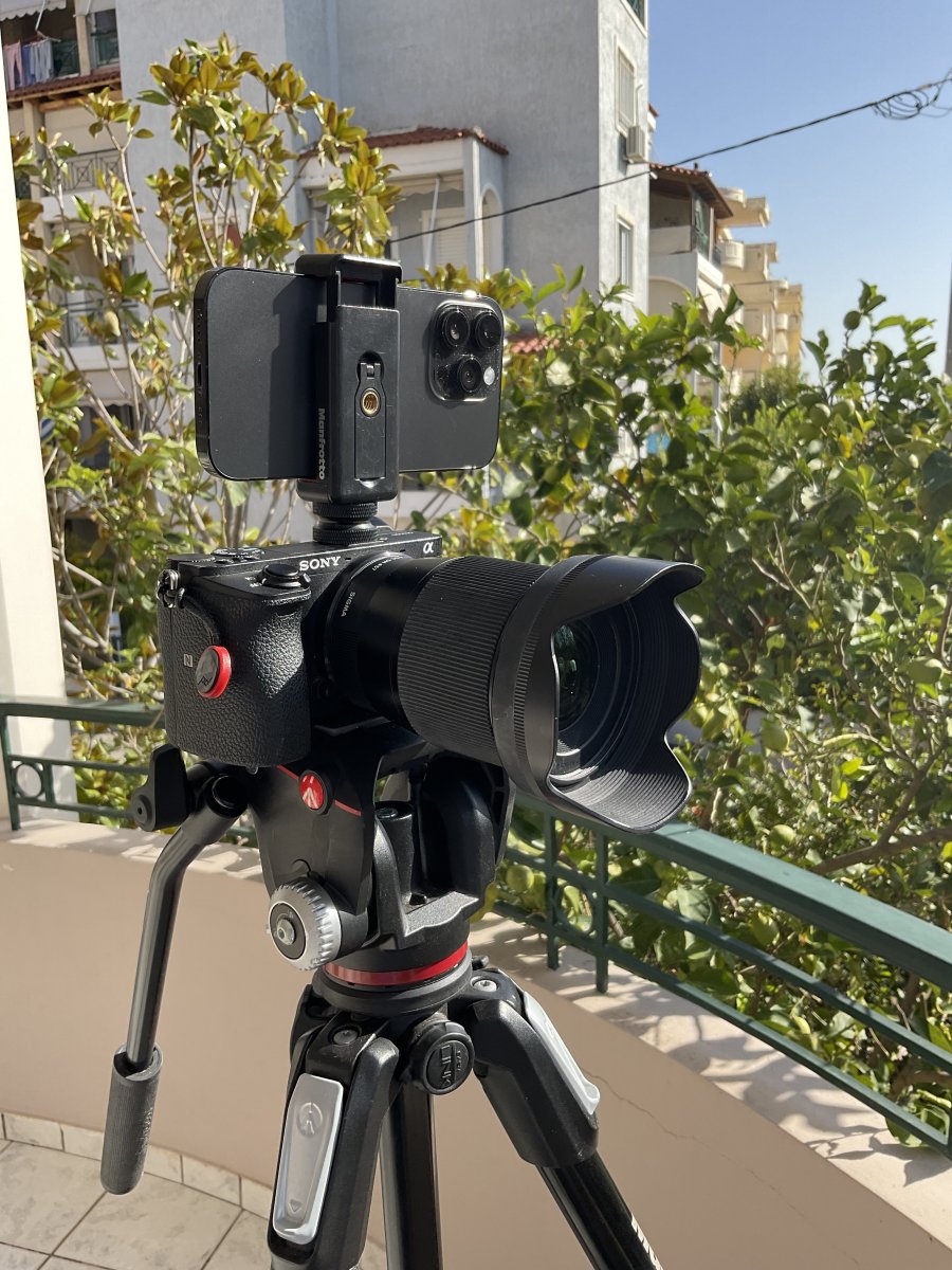

Και οι δυο συσκευες τοποθετουνται στο Manfrotto τριποδο (το iphone πανω απο την sony με ανταπτορα στο hotshoe) προκειμενου να εχω οσο πιο παραπλησιο καδρο γινεται. Οπου δεν ειναι δυνατόν, θα τις στηρίξω καπου σταθερά.
Και στις δυο συσκευες τραβαω σε jpeg/heic & raw/ProRaw με 2 sec delay.

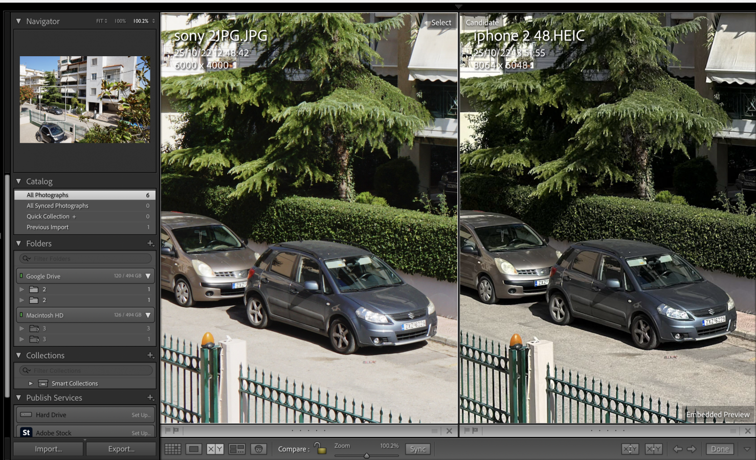

Στην αρχη θα ποσταρω ενα jpeg οπως βγαινει χωρις επεξεργασια και απο τα δυο, μετα 2 cropped screenshots μεσω lightroom ή Apple Preview: το πρωτο Α/Β σε jpeg και το δευτερο Α/Β σε Raw.

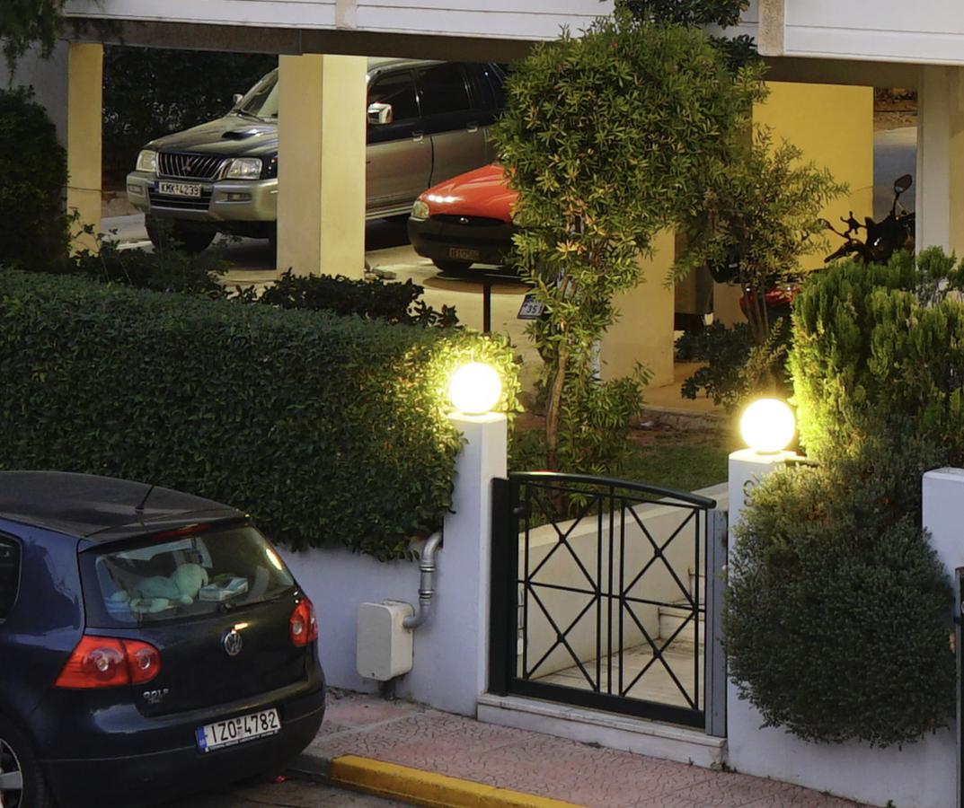

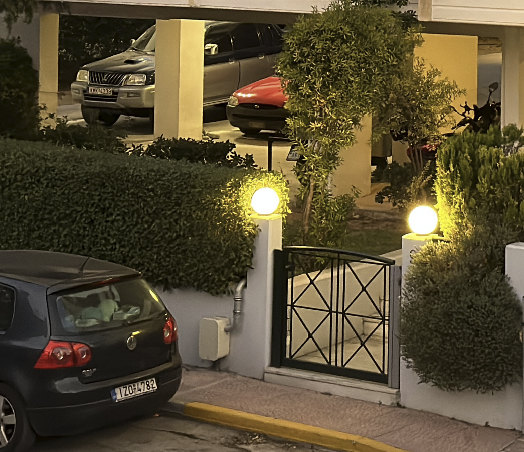

Ας δουμε τωρα και ενα πλάνο σε δυσκολότερες για το iphone συνθήκες (σούρουπο) λόγω του μικρού αισθητήρα.
Η Sony σε f 5.6, manual focus, iso 100, εκθεση για 1,3 δευτερολεπτα.
To iphone χωρις night mode (αρα ένα καρέ μονο) , σε 48mp iso 400.
Sony Jpeg

Iphone Jpeg
8 iphone 48 by Tak sot, on Flickr

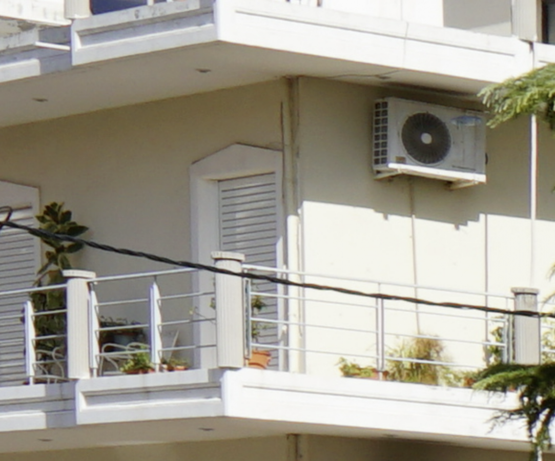

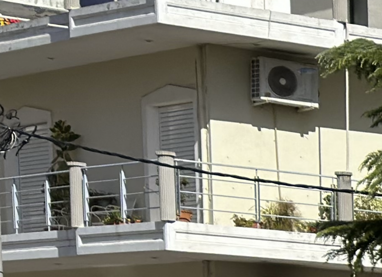

Στη πρώτη σύγκριση, των 2 jpeg, βλέποντας τις στο monitor, το HDR στο κινητό κάνει τα μαγικά του και σίγουρα είναι η πιο αρεστή στο μάτι φωτογραφία. Εάν τις κοιτάξουμε πιο ενδελεχώς, το κινητό ανέβασε αντίθεση, που εμφάνισε πιο έντονα τα textures, πληροφορία που υπάρχει και στην Sony, ωστόσο θα έβγαινε μόνο με edit. Το HDR στο Iphone κράτησε πληροφορία στη πολυκατοικία αριστερά που βλέπω καμένη στη Sony.
Εάν τις βάλουμε δίπλα δίπλα σε 100% ή / και crop, η διαφορά στα textures της Sony είναι εμφανής βέβαια.

Στη σύγκριση με το σούρουπο, το white balance το κράτησε σωστά μόνο η Sony.
Εάν πάμε στο 100%, πάλι η Sony έχει κρατήσει πολλή περισσότερη λεπτομέρεια και σωστές υφές. Πήρα τις λήψεις jpeg για τη Sony και proraw για το iphone.
Στα φυτά και το πεζοδρόμιο οι διαφορές είναι εμφανέστερες. Δείτε και τη πινακίδα στο κόκκινο αυτοκίνητο, που στο iphone έχει θολώσει τελείως. Τα κινητά όπου καταλάβουν γραμματοσειρά, τη περνάνε από ένα έντονο edge enchancing, το οποίο σε οριακές καταστάσεις είναι Hit or miss.
View attachment 204592 View attachment 204593
View attachment 204595View attachment 204596

Στις νυχτερινές (σούρουπο) δεν υπάρχει σύγκριση.
Στο iphone το white balance είναι off και τα κτίρια κίτρινα.

Γενικά τα Iphones βγάζουν μια κιτρινίλα το βράδυ που προσωπικά με ενοχλεί..

Στη φωτο με το σουρουπο, actually το white balance του iphone ηταν πιο κοντα στο πραγματικο φως οπως το εβλεπα σε σχεση με της Sony. Επισης οντως η Sony ειχε περισσοτερη λεπτομερεια στo σκοτεινο πλανο, κατι απολυτα φυσιολογικο μιας που το iphone δεν ηταν σε night mode ωστε να τραβηξει πολλα καρε και να τα κανει ενα (ο μικρος της σενσορας δεν μπορει να τραβηξει τοσο πολυ φως οσο ο τεραστιος συγκριτικα της sony). Επισης η Sony εχει λιγοτερο θορυβο μιας που ηταν στο τριποδο σε iso 100 με μεγαλουτσικο χρονο εκθεσης κοντα στα 2 δευτερολεπτα.
