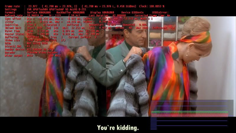

εχω το klite codec pack συν reclock συν το auto change στο
mpc , βαζω διαφορα να παιξει απο 23.97 , 25 i απο hdtv
η κινηση φαινεται ομαλη καθως παρατηρω τις 2 καθετες μπαρες να κοινουνται
ικανοπoιητικα (tearing test bars)
ΟΜΩς ποτε δεν εχω 2 ευθειες γραμμες πρασινη , κοκκινη στα stats
παντα κυματομορφες ειναι....
Εχει πετυχει καποιος ευθειες ?
1) Το tearing test είναι απομεινάρι της εποχής των XP.. Μην ασχολείσαι, έχει πάψει να υπάρχει θέμα.
2) Η πράσινη και η κόκκινη γραμμή είναι μια χαρά ευθείες όταν έχεις ρυθμίσει σωστά το refresh rate σου, δηλαδή στα 23,976Hz για τα περισσότερα BDs και τα σχετικά MKV. Αν έχεις ρυθμίσει την κάρτα γραφικών σου να δίνει 23,976Hz, το αρχείο σου έχει τέτοιο frame rate, και παρόλα αυτά δεν είναι ευθείες, κάτι δεν πηγαίνει καθόλου καλά. Θα σου συνιστούσα να δοκιμάσεις να ξηλώσεις τα klite, reclock, auto change, κτλ. και να αρχίσεις από την αρχή, με τα βασικά.

Τα στατιστικα δειχνουν παντα μια μικρη αποκλιση στα frame rate
πχ οταν εχω υλικο br mkv
κλειδωνει στα 23.977 αφου παιζει λιγο κλειδωνει εκει
υποθετω γι αυτο δεν εχω 2 ευθειες
αλλα 2 ομοιες κυματομορφες...

To autochange και τα υπόλοιπα τα βγάζεις για να διαπιστώσεις τι φταίει..
Δοκιμάζεις να παίξεις με τα απόλυτα βασικά. Αν όλα πηγαίνουν καλά, αρχίζεις σιγά σιγά και προσθέτεις..

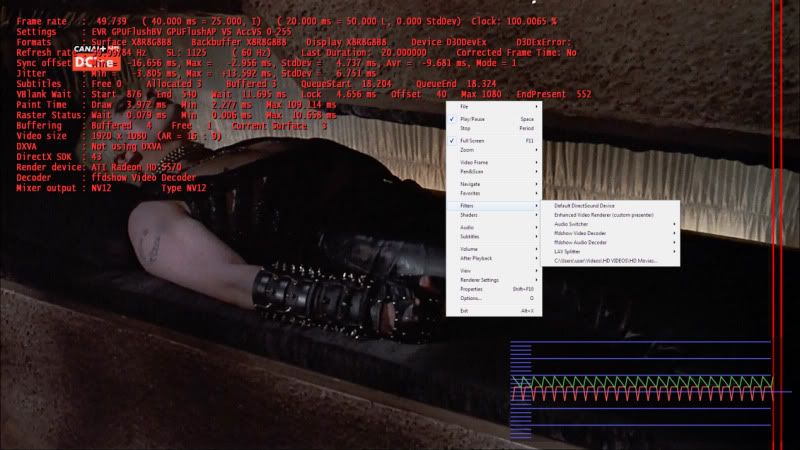

Μπορείς να βάλεις ένα screenshot ώστε να καταλάβουμε;
απο hdtv 25 fps 1080i
η οθόνη σου είναι και στις δυο περιπτώσεις κλειδωμένη στα 60Ηz
προφανώς το Autochange δεν κάνει τίποτα.

madvr στο Output.
display modes : 1080p23, 1080p50
θα σου αναβοσβήνει για περιπου ενα δεπτερόλεπτο
αλλα θα εχει 100% επιτυχια.(εννοώ όσο πιο κοντά πάει βιντεο-καρτα στο 23.976)
αν το συστημα τα βρει μπαστουνια βάλε στα scaling algorithms : bilinear και τις 3 επιλογές.
για το πρωτο βιντεάκι που ειναι interlaced μιας και δεν παίζεις με DXVA
πηγαινε στο ffdshow στο interlaced και τικαρε το αντιστοιχο κουτάκι και επέλεξε τον yadif.
είναι η καλύτερη επιλογή για software de-intelace αυτή τη στιγμή.
ΚΑλυτερος ακόμα και απο εμποριούς codecs (arcSoft-cyberlink) με EVR
Εκτός από τη λειτουργία του MPC-HC, η οποία δεν φαίνεται να σου λειτουργεί σωστά, υπάρχει και άλλο software για αυτόματη αλλαγή refresh rate (MadVR?).
Διαφορετικά αν το περισσότερο υλικό σου είναι στα 23.976Hz κλείδωσε εκεί και μετά άλλαζέ το κατά περίπτωση.
