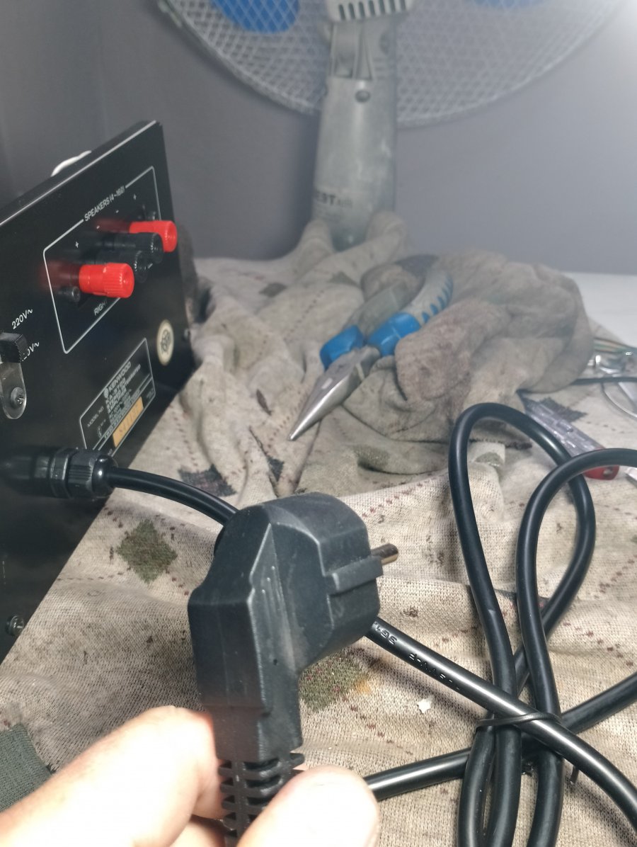

Το "ασφαλιστικό καλωδίου" αναφέρεται στον στυπιοθλίπτη;

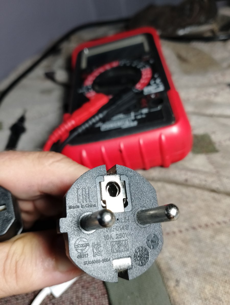

Με το δοκιμαστικό βρίσκεις και μαρκάρεις τη φάση στην πρίζα.
Για τη "σωστή" φάση έτσι όπως είσαι κάμπριο αποσυνδέεις τη γείωση από το σασί συνδέεις στη πρίζα και μετράς τάση AC μεταξύ σασί και γείωσης.
Αντιστρέφεις το φις και ξαναμετράς.
Η φορά που σου δίνει τη μικρότερη τάση είναι και η "σωστή" οπότε σημαδεύεις αντίστοιχα και το φις για να μην ξαναψάχνεσαι.
Ξανασυνδέεις τη γείωση στο σασί του ενισχυτή και είσαι έτοιμος.

Επίσης τώρα που το σκέφτομαι μπορεί να γίνει και με άλλο τρόπο αν έχεις αμπεροτσιμπίδα αλλά δεν το έχω δοκιμάσει

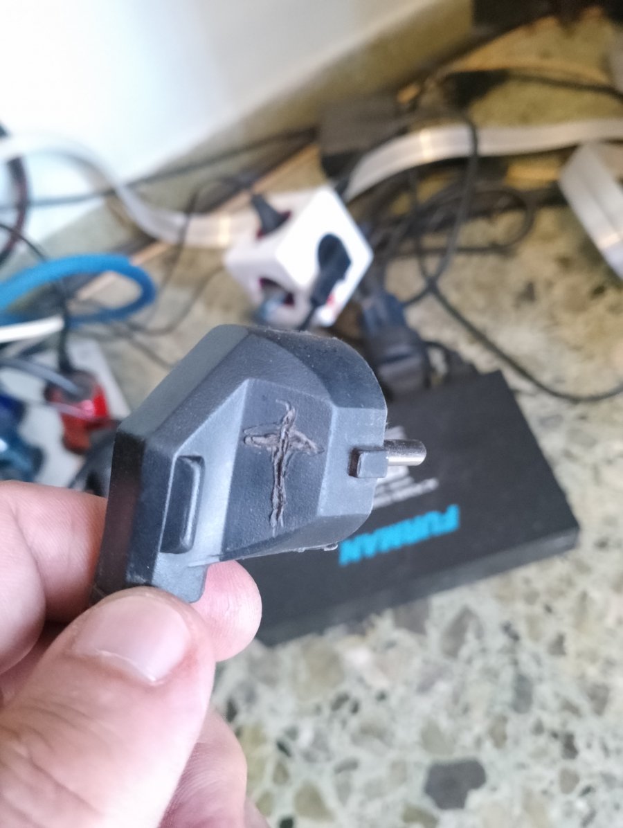

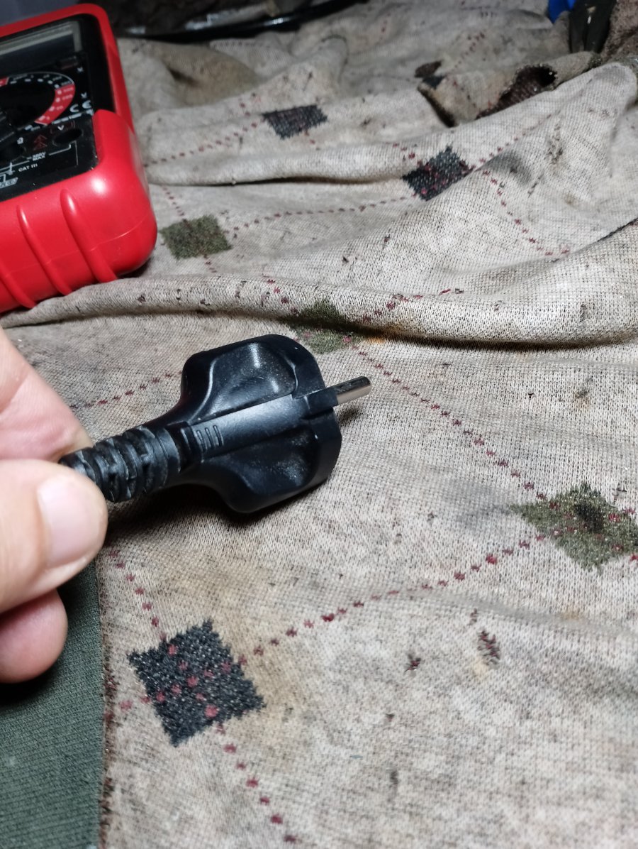

αφού λοιπόν έχουμε την φάση δεξιά στον τοίχο, δεξιά την θέλουμε όταν έχουμε ένα σούκο και μάλιστα "γωνιακό"
για ποιόν λόγο λοιπόν κάποιοι "σημαδεύουν" τα γωνιακά σούκο και μάλιστα τόσο άτσαλα;;;
εδώ κάποιος πέρασε με την ζεστή μύτη από το κολλητήρι το γωνιακό βύσμα σε έναν προενισχυτή ASR..
γιατί;;
τσέκαρες ρε άνθρωπε την ορθή φάση στο μηχάνημα και είδες ότι είναι στην σωστή πλευρά του σούκο.. πρέπει να το χαράξεις με αυτόν τον τρόπο;;
δεν χρειάζεται καν "μαρκάρισμα" αφού είναι στην ..σωστή πλευρά.
αν δεν ήταν, άλλαξε την φάση με τον ουδέτερο μέσα στο μηχάνημα!
ακόμα και τα στρογγυλά σούκο δεν έχουν ανάγκη "μαρκαρίσματος"
εκεί που γράφουν Α και V ρίξε το καφέ , τερμάτισέ το στο L του IEC και δεν υπάρχει μπέρδεμα...

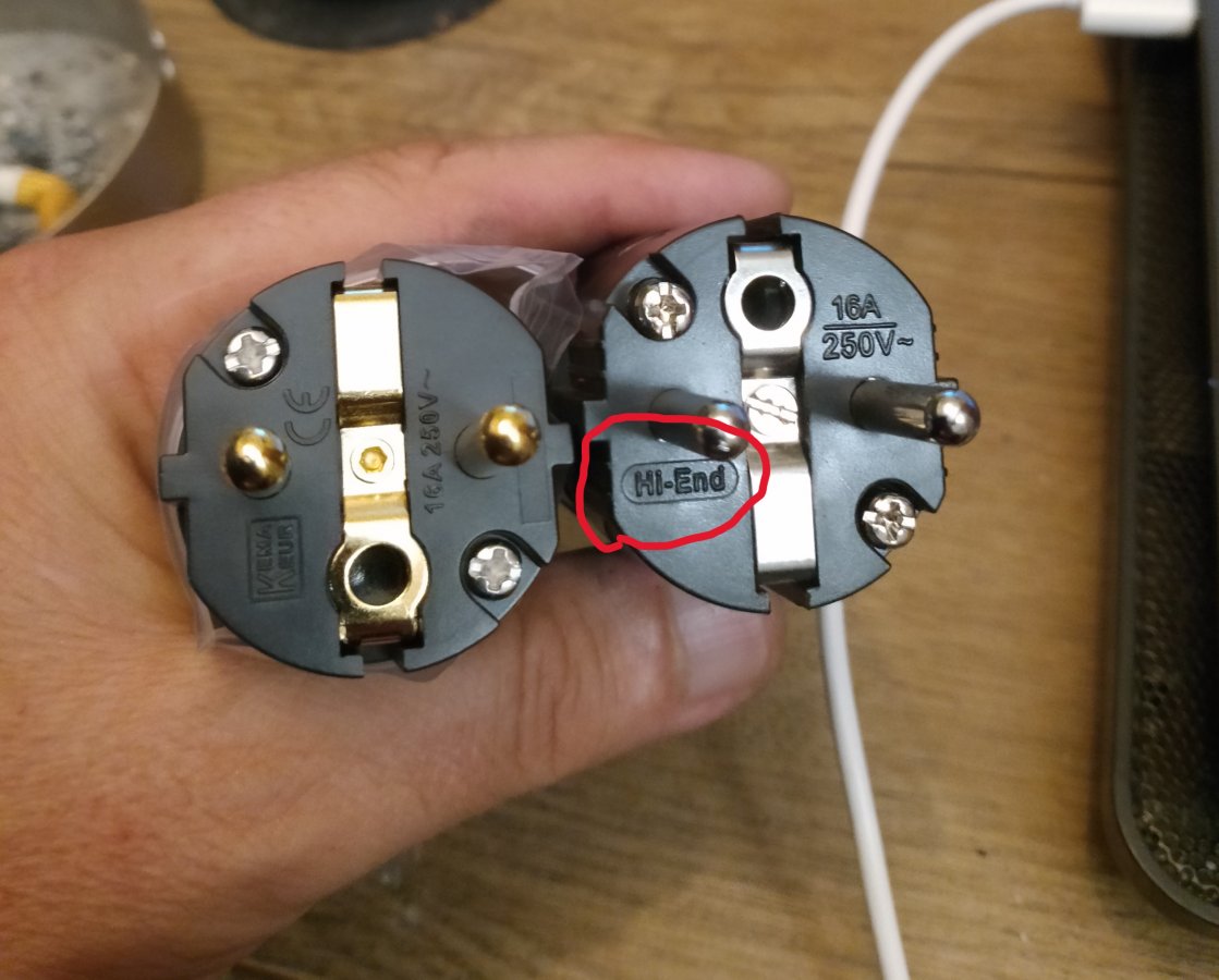

οκ, υπάρχουν περιπτώσεις που μπορεί κάποιος να μπερδευτεί με στρογγυλό σούκο και μάλιστα "ετοιματζίδικο",
όπως αυτό εδώ.. :

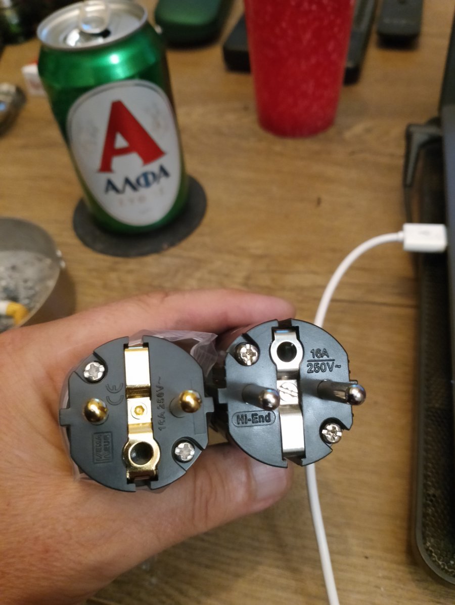

η λογική λέει ότι η φάση θα είναι εκεί που διαβάζουμε τα γράμματα "upright" και όχι ανάποδα.. και θα είναι δεξιά όταν βλέπουμε το σούκο από πίσω (τον σβέρκο του δλδ)
όμως όχι.. αυτό το έτοιμο τερματισμένο με iec καλώδιο, ρίχνει την φάση "δεξιά" όταν τα γράμματα "κοιτάνε" ανάποδα στην πρίζα του τοίχου.. εκεί ναι, να το σημαδέψω με κάποιον τρόπο..

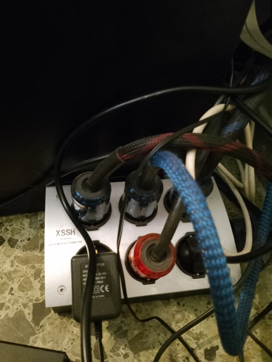

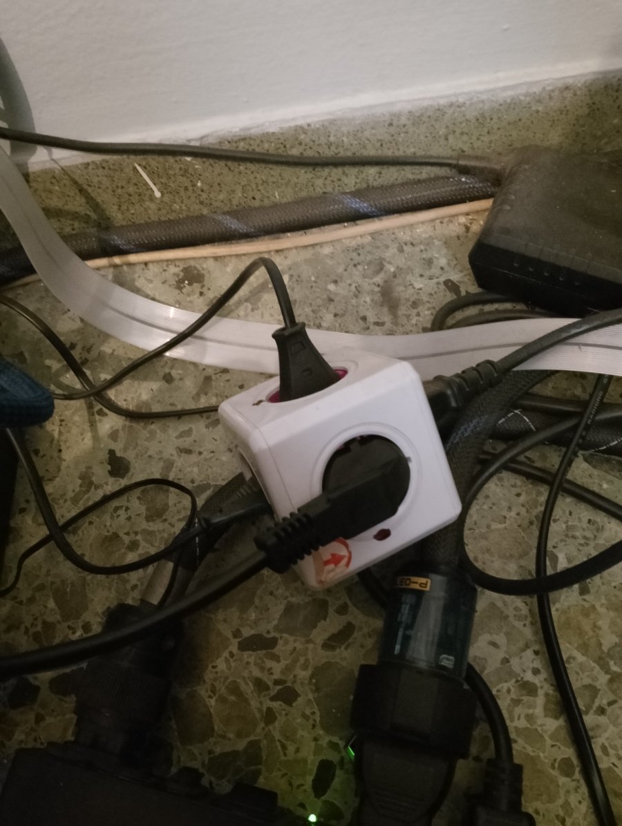

γενικά στις περισσότερες περιπτώσεις μόνο κάποια "μυστήρια" πολύμπριζα θέλουν μαρκάρισμα.
όπως αυτό εδώ που στην μια του πλευρά παίρνει το iec και όλες οι άλλες είναι ρευματοδότες :
ένα ευδιάκριτο σημάδι στην μεριά που είναι η φάση και τέλος..
στο άλλο γιατί να κάνω σημάδια δλδ;;
αφού έχω τις φάσεις σε κάθε ρευματοδότη στην δεξιά τρύπα όταν κοιτάω και διαβάζω τα λογότυπα κανονικά και όχι ανάποδα.. :

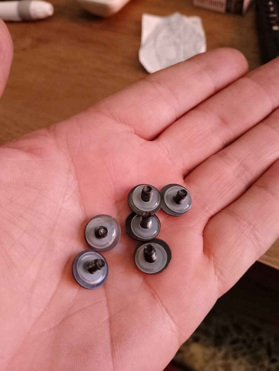

ένα "τελευταίο" που μου έκανε θετική εντύπωση.. :
οι πλαστικές ροδελίτσες στις βίδες από το καπάκι...
μικρή λεπτομέρεια που κατά την γνώμη μου κάτι έχει να πει...
στο πως πρόσεχαν οι Ιάπωνες αυτά που έφτιαχναν όσο φθηνά και να ήταν ;;;
και πόσο με στεναχωρεί όταν βλέπω μηχανήματα μετά από σέρβις με τις μισές ροδελίτσες να λείπουν....
