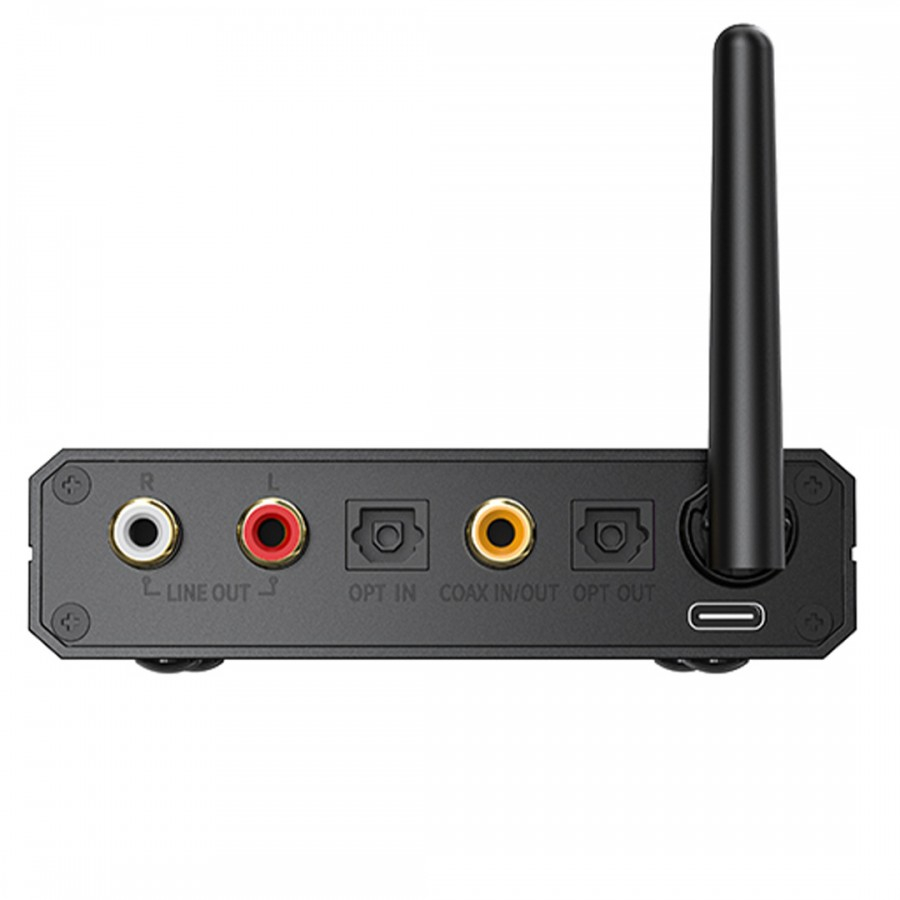

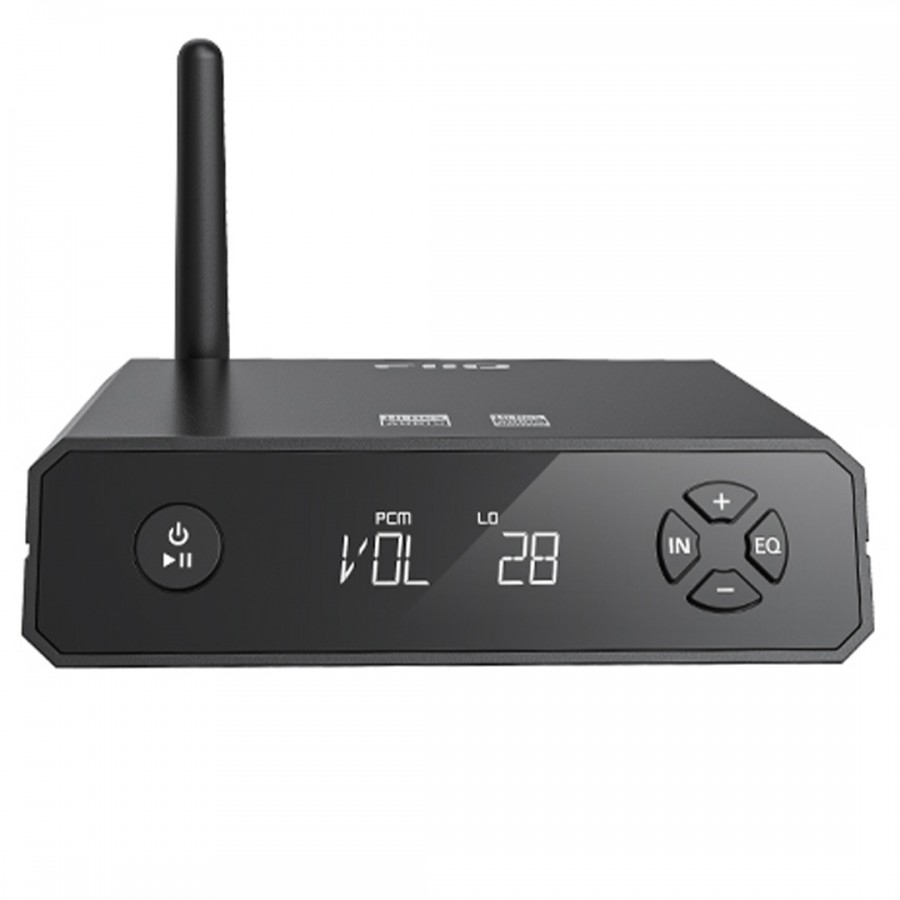

2). Εναλλακτικά και επειδή ο Fiio BTA30 Pro μάλλον θα είναι δυσεύρετος, μπορεί να μπει στη θέση του ένα οικονομικότερο μοντέλο Bluetooth Receiver, αλλά όχι Transmitter.
Fiio Bluetooth Receiver BR13
Με τιμή γύρω στα 75 ευρώ.
Και σε αυτή την περίπτωση η Line Out θα συνδεθεί με την AUX του ηχοσυστήματος σου και αργότερα με το μελλοντικό σου ενισχυτή, ενώ η ψηφιακή έξοδος (COAX out / OPT out) με τον επόμενο καλύτερο DAC ή Streamer.

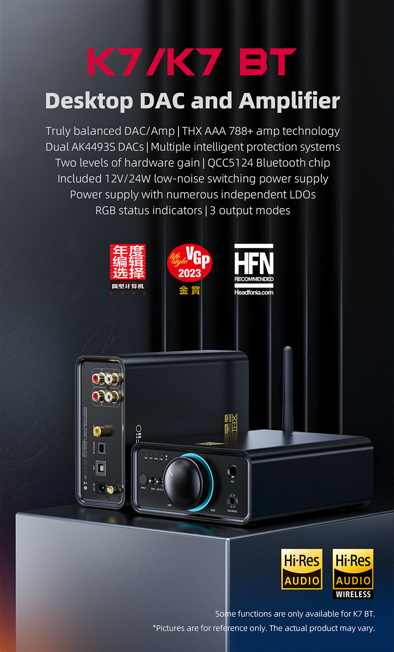

3α). Ανεβαίνοντας κατηγορία σε ποιότητα και δυνατότητες, ή επόμενη πρόταση είναι ο Fiio K7 BT Desktop Balanced HiFi DAC & Amplifier FiiO K7/K7 BT στην έκδοση με Bluetooth.
Τιμή περίπου 280 ευρώ. Εδώ σχετικό Review.
Το μεγάλο πλεονέκτημα αυτού του μηχανήματος είναι οι ευκολίες του. Το πλήθος ψηφιακών εισόδων, ομοαξονική, οπτική και Bluetooth. Και επιπλέον αναλογική είσοδος. Ενώ παράλληλα είναι πολύ καλός ενισχυτής ακουστικών.
Μπορείς να συνδέσεις σχεδόν οποιαδήποτε πηγή (π.χ. και ένα streamer).
Ακόμα η έξοδος του μπορεί να είναι κατ' επιλογήν είτε σταθερή (fixed), είτε μεταβλητή (variable). Που σημαινει ότι μπορεί να συνδεθεί είτε με ολοκληρωμένο ενισχυτή σε ένα τυπικό σύστημα, είτε να λειτουργήσει απ' ευθείας ως προενισχυτής και να οδηγήσει τελικούς ενισχυτές ή ενεργά ηχεία.
Τις δυνατότητες αυτές τις συναντάμε σε μηχανήματα τριπλάσιας τουλάχιστον αξίας ενώ η ποιότητα του μηχανήματος και η φήμη της εταιρείας αναμφισβήτητα.

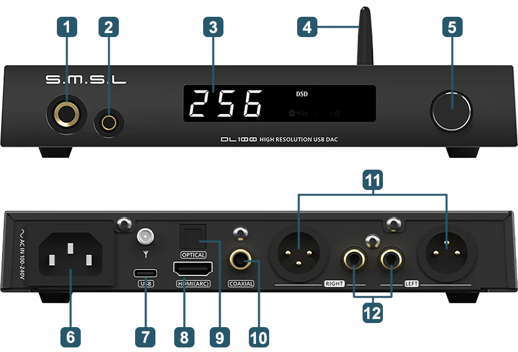

3β). Εναλλακτικά αντί για το παραπάνω μία πολύ καλή πρόταση εκτός ελληνικής, αλλά εντός ευρωπαϊκής αγοράς είναι ο
SMSL DL100 DAC Headphone Amplifier Bluetooth 5.1 LDAC 32bit 768kHz DSD256 MQA-CD
Με τιμή 215 ευρώ χωρίς μεταφορικά.
Οι δυνατότητες του είναι περίπου ίδιες με του Fiio παραπάνω και τουλάχιστον στα χαρτιά παρόμοιας ποιότητας.
Οι κυριότερες διαφορές. Ο Fiio έχει αναλογική είσοδο, ενώ ο SMSL όχι. Αντ' αυτής διαθέτει HDMI (ARC) είσοδο που σε κάποιες περιπτώσεις μπορεί να χρησιμεύει. Ενώ οι έξοδοι του (TRS) είναι φτιαγμένες για να συνδεθούν προπάντων με Balanced ενεργά ηχεία.
Αυτό για κάποιους μπορεί να είναι πολύ χρήσιμο και σημαντικό, ενώ για άλλους όχι. Εξαρτάται τι σκοπεύουμε να συνδέσουμε πάνω του.

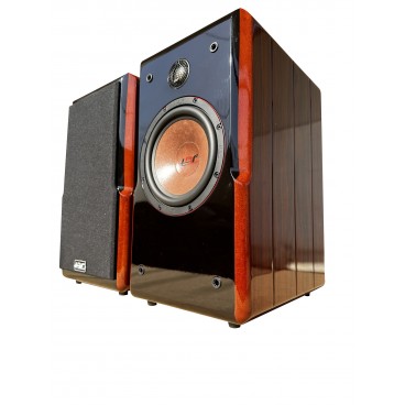

1) Ελληνικό ηχείο το άκουσα χτες στην έκθεση ...450 ευρώ

Τεμάχιο ή ζεύγος; Δεν διευκρινίζει. Αν και στη φωτογραφία δείχνει ζεύγος.
Μήπως πρόσεξες με ποιόν ενισχυτή ήταν ταιριασμένο; Διοτι στα χαρακτηριστικά του αναγράφει:
Watt RMS:80W
Watt Max:160W
Sensitivity 1w/1m:87dB
Max spl:113dB
Nominal Impedance:6ohm
Low ohm:4ohm
Υποψιάζομαι ότι θα είναι κάπως απαιτητικό σε ενισχυτικά.
Χαίρομαι πάντως που οι Έλληνες κατασκευαστές έχουν παρουσία και φτιάχνουν προϊόντα αξιοπρόσεκτα από έμπειρους ακροατές. :)

Επειδή είχα για 2μηνες τον ενισχυτή πριν πάω στον 2000 δλδ τον καλύτερο της σειράς ,μπορώ να πω ότι αξίζει παραπάνω από τα 880 ευρώ . Οδηγούσε άνετα φοκαλακια που κατεβαινουν έως και 4.1 ohm
Όχι δεν πρόσεξα με ποιον ενισχυτή τα είχαν αλλά θα ρωτήσω

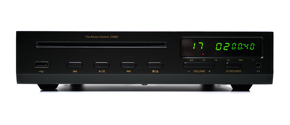

Ενισχυτής 100watts, CDplayer, Bluetooth streamer, headphones , μια αναλογική , κλπ όλα σε ένα 599€ / BF 549€
Και ένα ζεύγος Fyne Audio από 950€ στα 600€ (2nd hand)

Αχ, αυτοί οι Κινέζοι! Διαρκώς μας εκπλήσσουν. Πολύ πρωτότυπη η ιδέα του CD Player ενισχυτή!

ΟΚ.
Πρόταση. Όλα σε ένα κουτί, CD player, ενισχυτής, streamer, DAB+, FM, δέχεται και πικάπ και έχει και Bluetooth aptX HD, εκτός από το WiFi-Ethernet.
Από ψηφιακές εισόδους έχει οπτική και ομοαξονική. Μαζί με ένα ζευγάρι ηχεία δαπέδου, κάτω από τα 2.000.
Και με άλλα ηχεία.
