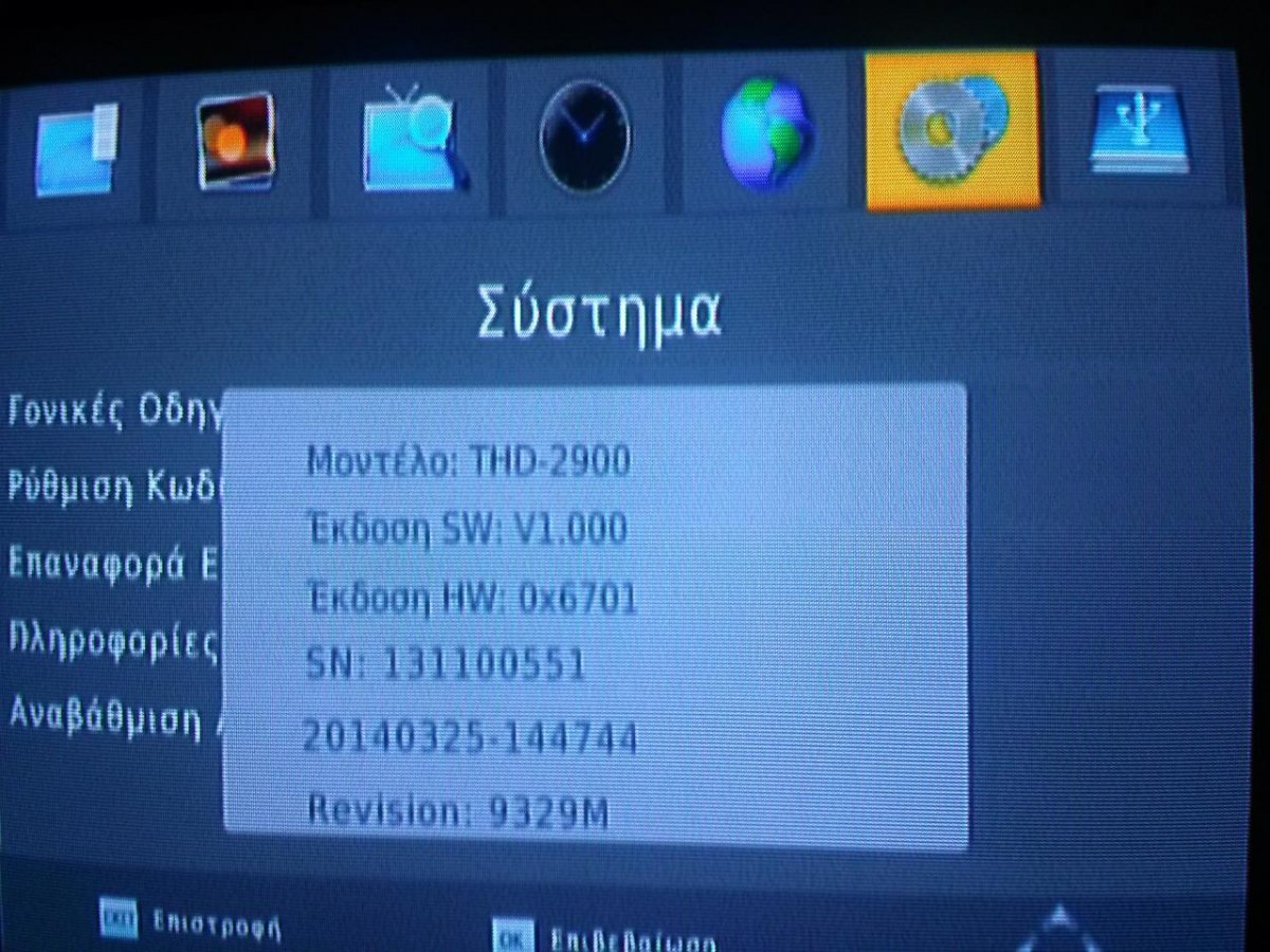

Λοιπον εχω νεα για το chipset του THD-2900. Μολις μου ειρθε ο δεκτης και πανω απο τις γριλιες εξαερισμου με ενα φακο κοιταξα μεσα. Εχει ενα τσιπ χωρις ψυκτρα πανω του που γραφει αυτα
MSD 7802 - Z01 - L2
A7MKB09ZC
13415

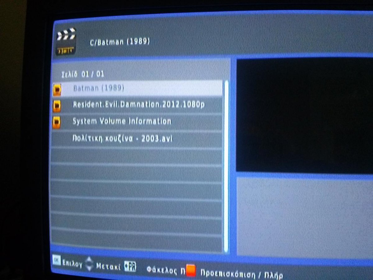

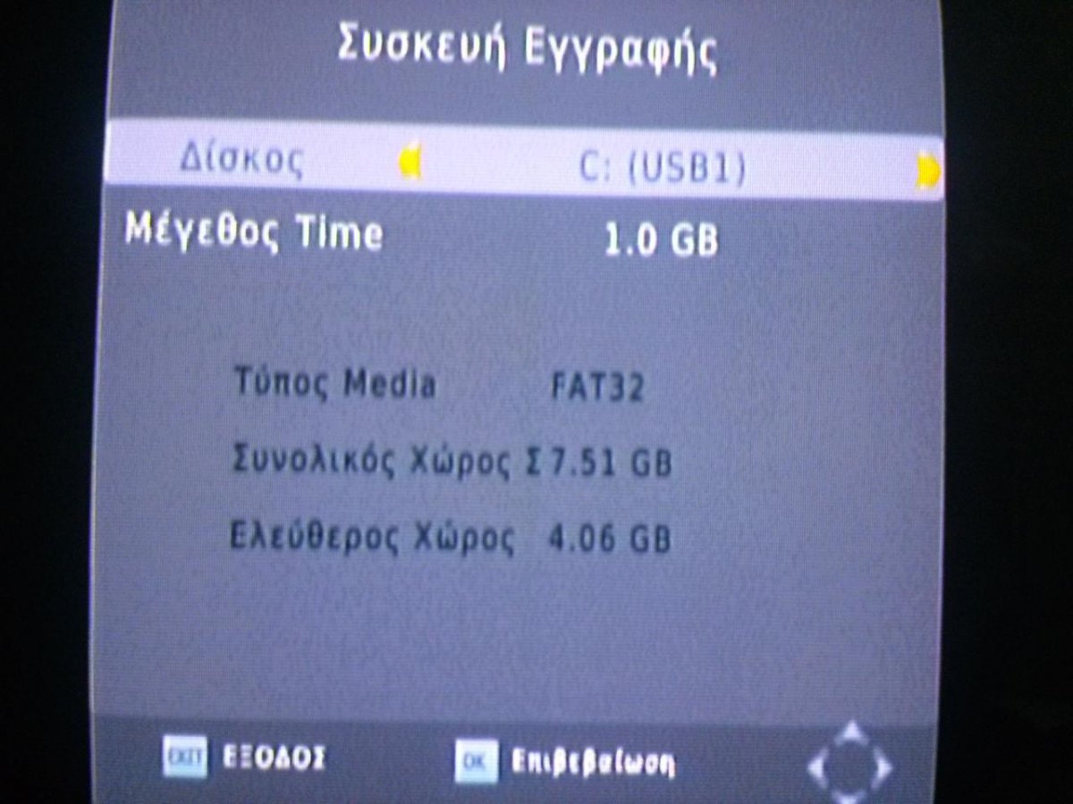

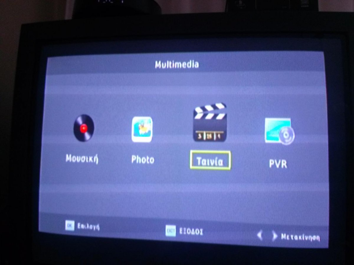

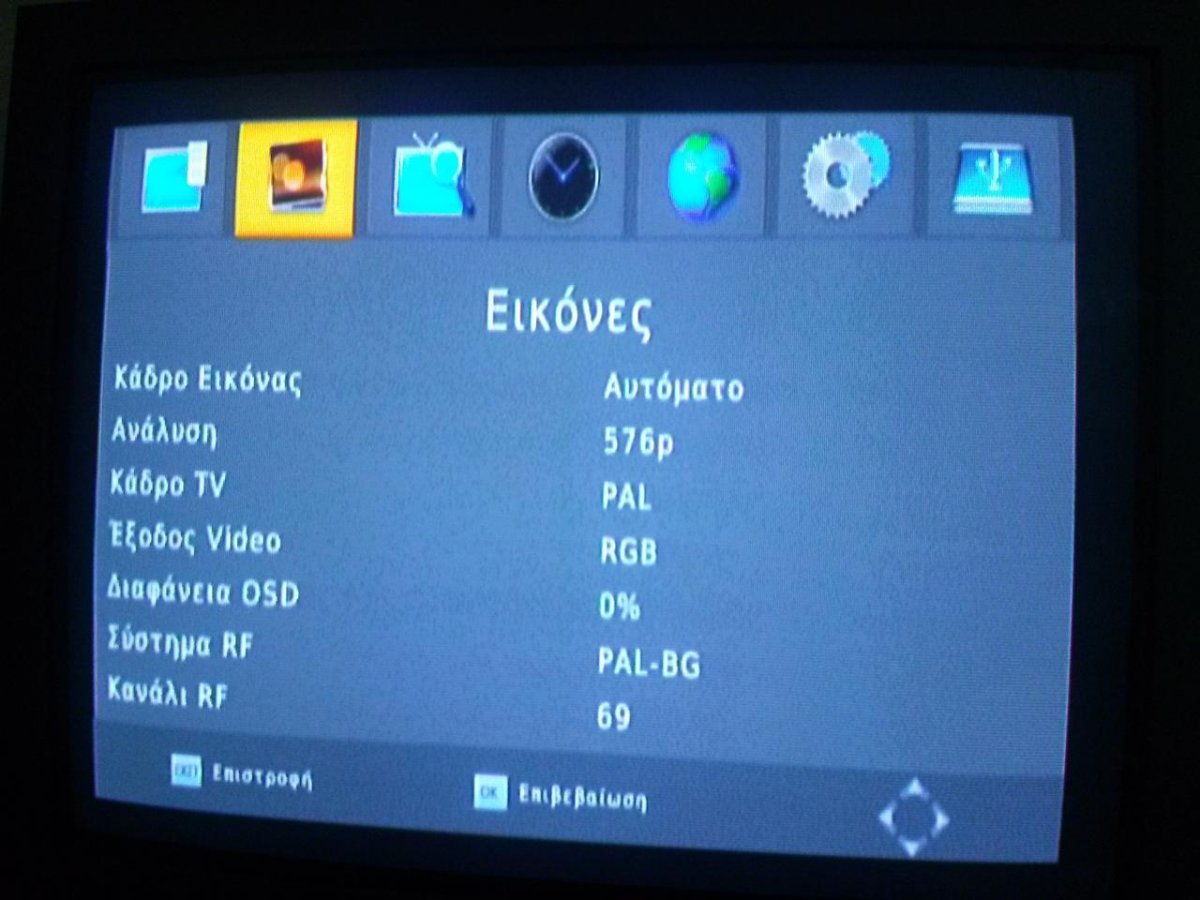

φωτογραφίες απο τα μενου και απο τον media player 20141015_132909.jpg 20141015_133052.jpg 20141015_132808.jpg
20141015_131108.jpg 20141015_132738.jpg 20141015_131638.jpg 20141015_132942.jpg 20141015_132707.jpg

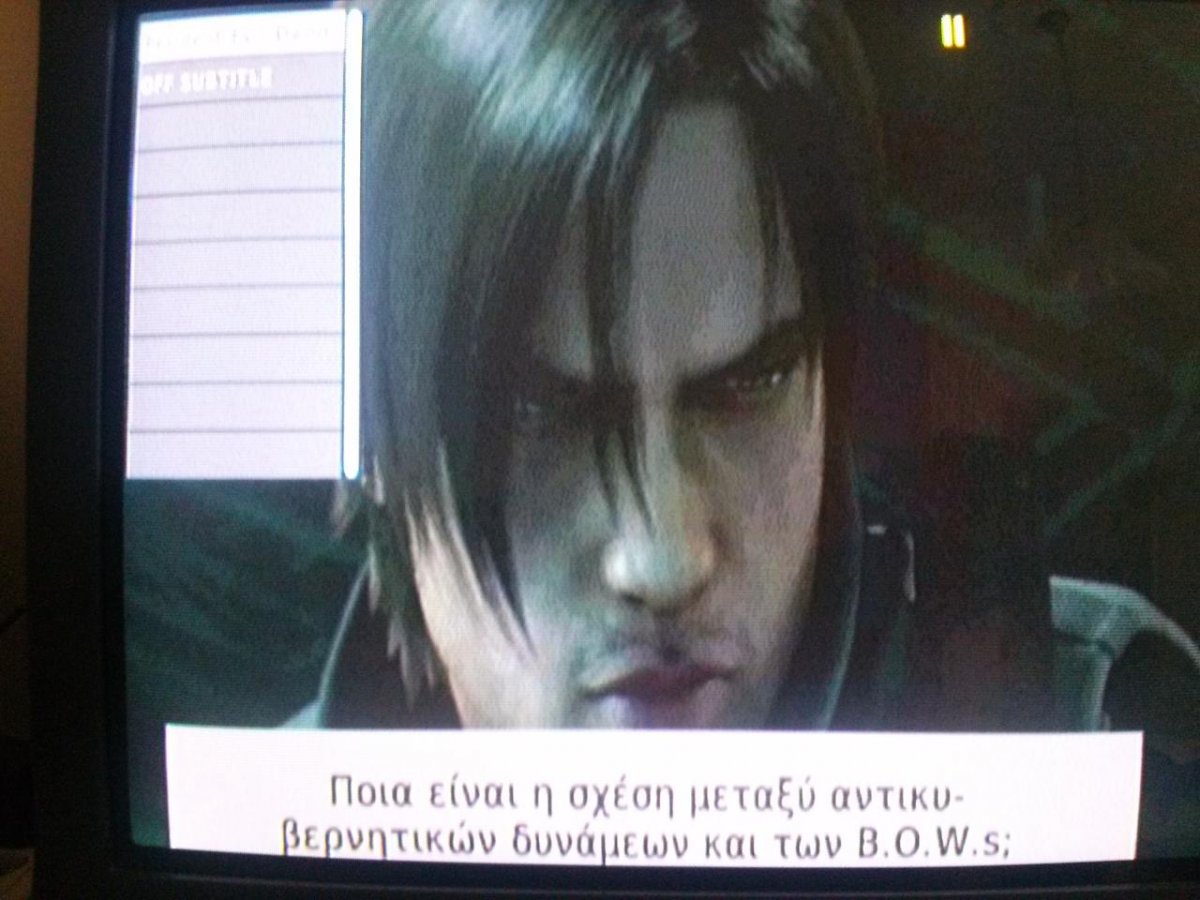

Να 'σαι καλά ! :)
Νέος επεξεργαστής, μια απο τα ίδια στον media player. Φοντο υποτίτλων-σεντόνι, υπότιτλοι χωρίς περίγραμμα, ίδιος file browser.

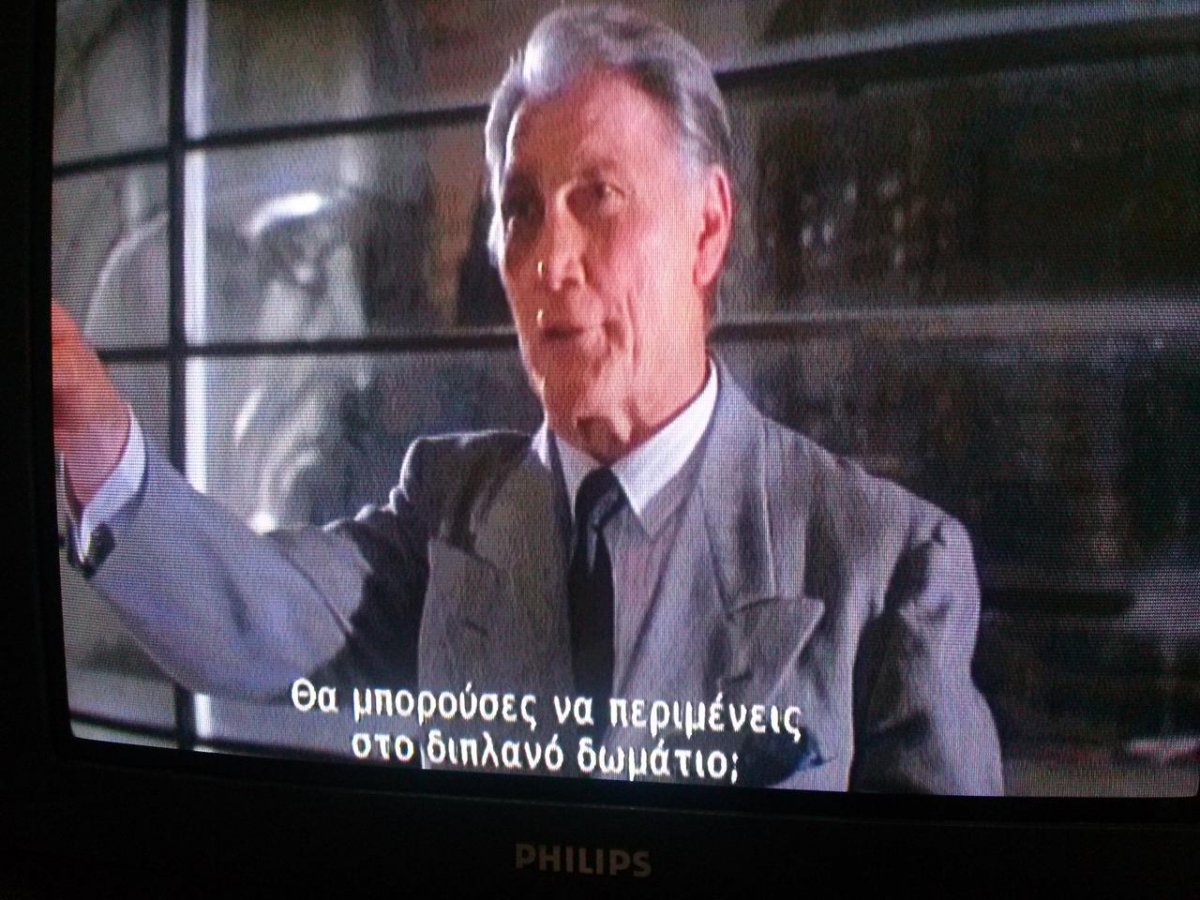

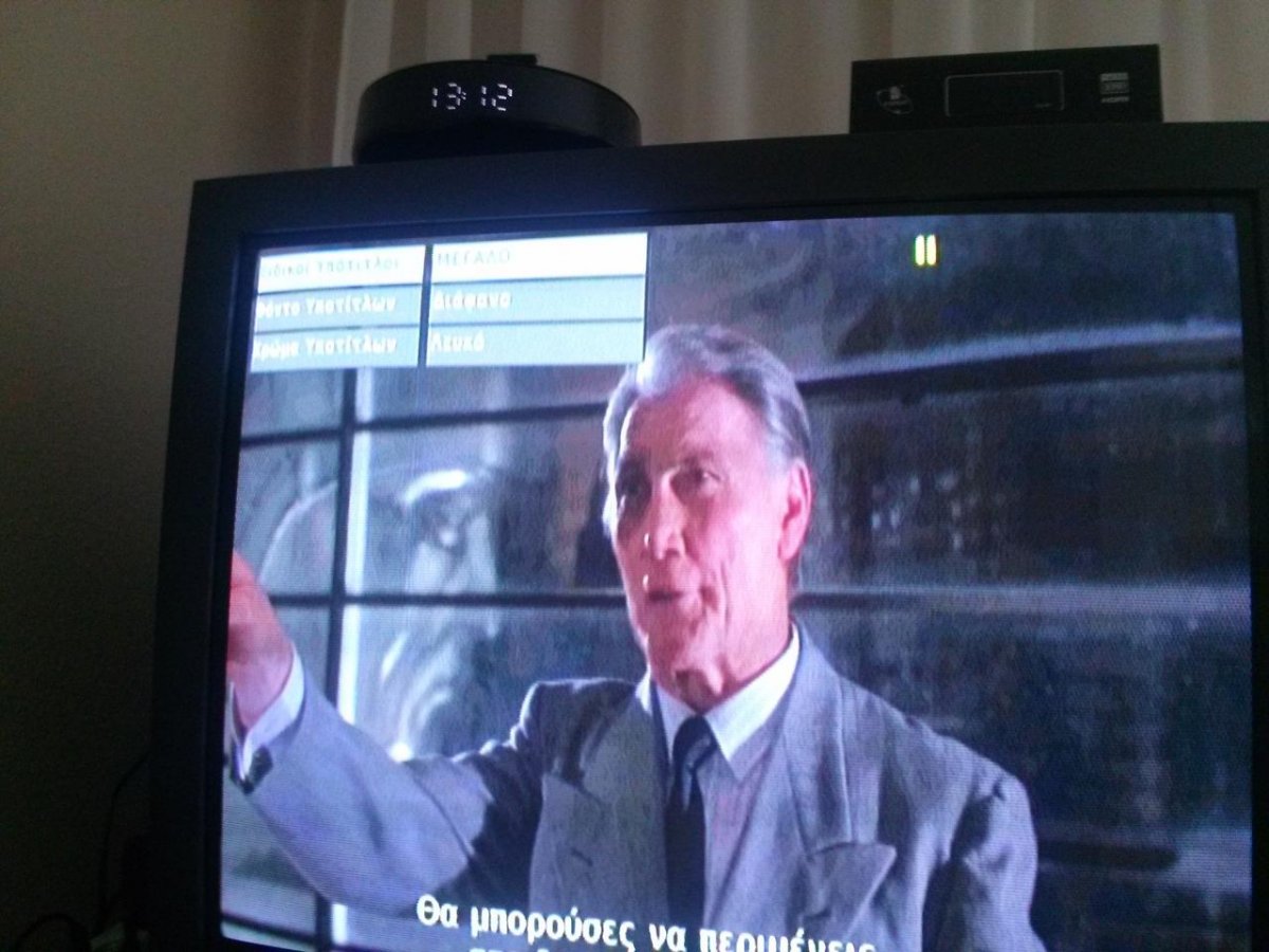

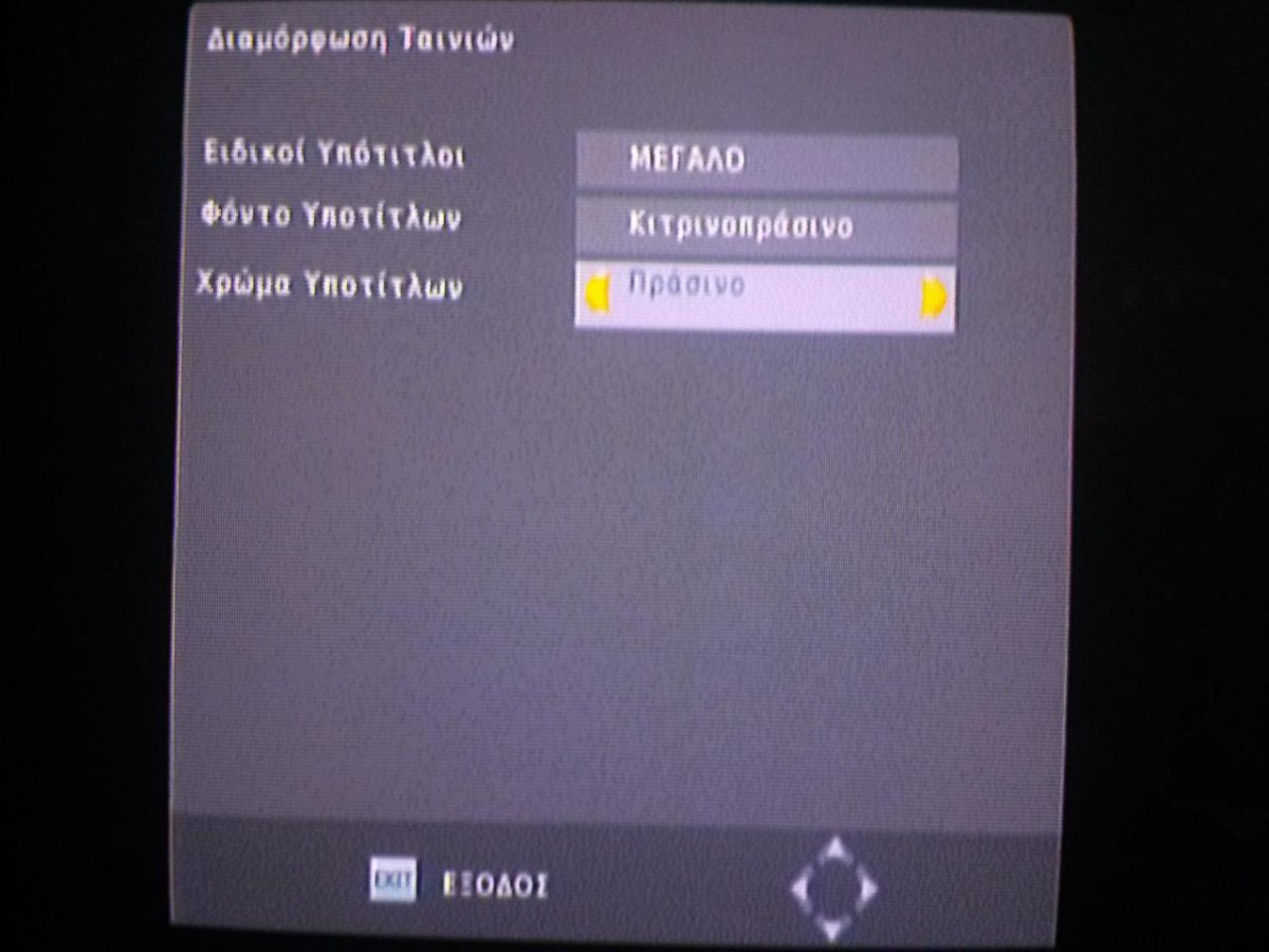

Να τολμήσω να επισημάνω ένα πράγμα; Γιατί μόνο από τις φωτογραφίες εδώ, και το βίντεο στην προηγούμενη σελίδα μπορώ να κρίνω.
Και στις δύο περιπτώσεις το μέγεθος των υποτίτλων είναι ρυθμισμένο στο μεγάλο. Αλλά και στις δύο περιπτώσεις οι υπότιτλοι μου φαίνονται σχετικά μικροί. Υπήρχε κανένα τέτοιο θέμα στους παλιότερους M-Star;
Επίσης από το βίντεο κυρίως στην πρώτη σελίδα, δεν βλέπω καμία αλλαγή στα μενού και τις επιλογές. Μόνο ότι υπάρχει χρονοδιακόπτης ανοίγματος, που δεν θυμάμαι αν υπήρχε στους παλιότερους M-Star. Η εικόνα του μενού είναι πολύ γνώριμη. Εντελώς M-Star.
Κλασσικό μέγεθος Mstar. Σε όσους δέκτες άλλαξε, έγινε με δική μας απαίτηση όπως και το πλάτος του φόντου.
