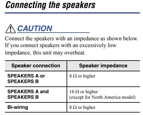

Απλούστατα είναι τα πράγματα Κώστα. Νόμος του Ωμ και επί λέξει τι λέει ο κατασκευαστής. Το γράφει και στο manual αυτό εκτός από την πλάτη.
Δεν είναι δύσκολο να καταλάβει κάποιος ότι ο συγκεκριμένος ενισχυτής δεν είναι για πολλά-πολλά (σε μικρή αντίσταση).
Ναι αλλά δεν αναφέρει τι θα γίνει σ αυτή την περίπτωση και ξανά ρωτώ, εγώ άμα γουστάρω τον συγκεκριμένο ενισχυτή για τον Α ή Β λόγο, που θα ψάξω να βρω ηχεία 16Ωμα; Δεν θα πρεπε να το σκεφτεί αυτό από άποψης προώθησης του προιόντος της; Οφειλε τουλάχιστον ν αναφέρει στο εγχειρίδιο ότι σε περίπτωση σύνδεσης δύο ζευγαριών ηχείων με ονομαστική αντίσταση 8Ωμ ο ενισχυτής θα πάρει φωτιά, ή δεν θα παίξει καθόλου και θα κλείσει από προστασία, ή θα παίξει αλλά μην ανέβει η ένταση πάνω απ το 70%, κάτι ρε παιδί μου να ενημερώσει τον κόσμο. Οπότε ή αμέλεια ή συνειδητή παράλειψη για ευνόητους λόγους και στις δύο περιπτώσεις δεν τιμά αυτό το όνομά της.
Πως δεν αναφέρει; Αφού γράφει στο manual τι μπορεί να συμβεί αν δεν προσέξεις τι ηχεία θα βάλεις.
Έβαλα απόκομμα από το manual Που το γράφει αυτολεξεί> CAUTION!
Τι άλλο να γράψει δηλαδή ο κατασκευαστής; Ότι ο ενισχυτής θα βράσει αν τον βάλεις να παίξει με δύο ζευγάρια ηχείων που παίζουν παράλληλα; Ε θα ψηθεί ο καημενούλης... .

Α δεν το είχα δει αυτό αλλά και πάλι, το βρίσκεις λογικό να κατασκευάζει ενισχυτή με τη λογική ότι θα πρέπει μόνο 16ωμα ηχεία να κουμπώσουν πάνω του; Και δεν πάει ο υποψήφιος αγοραστής ν αγοράσει έναν a/v πολυκάναλο; Τέλος πάντων, διυλίζω τον κώνωπα αλλά...
Εγώ καταλάβαίνω ότι σου λέει, αν θες να χρησιμοποιήσεις δύο ζευγάρια ηχεία, κοίτα να μην τα χρησιμοποιείς ταυτόχρονα και αν το κάνεις κράτα χαμηλά το ρεύμα που θα απαιτείται (δηλαδή σε χαμηλή ένταση). Και τα ηχεία που θα διαλέξεις γενικώς, να μην είναι τίποτε "βουτηχτάρια" στην αντίσταση.
