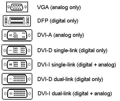

Θελω να συνδεσω το pc με τον προτζεκτορα
Το pc εχει dvi (Ati 3850) και ο προτζεκτορας VGA in
Εχω ενα καλωδιο μεγαλο DVI to DVI αλλα βλεπω οτι το θηλυκο εχει δεν εχει τις 2 υποδοχες για το αναλογικο σημα εχει μονο τη μεσαια
Υπαρχει adaptor DVI αρσενικο με τη μεσαια μονο και απο την αλλη αρσενικο vga?
δηλαδη θελω αυτο που ειναι προτελευταιο
οταν λεει μονο digital θα δινει ομως σημα στο vga?
ή πρεπει να κανω αλλη συνδεση?
Κατά πάσα πιθανότητα το καλώδιό σου είναι DVI-D, δηλαδή δεν έχει τα pins για το analog (edit: η εικόνα που έστειλες το επιβεβαιώνει). Θα πρέπει να βάλεις τον μετατροπέα της ATI από DVI σε VGA και να έχεις καλώδιο VGA.
Αν η απόσταση είναι μεγάλη, ίσως να είναι καλύτερο να μεταφέρεις το σήμα με component (αν έχει έξοδο component η ATI σου), γιατί το VGA signaling δεν είναι φτιαγμένο για μεγάλες αποστάσεις και ίσως να έχεις απώλειες.
ευχαριστω ετσι ειναι
εκτος και παρω προεκταση DVI-I και βαλω τον adaptora πανω στον προτζεκτορα και δε βαλω καθολου VGA καλωδιο?
Δε ξέρω αν υπάρχει τέτοιο καλώδιο (DVI-I), αλλά αν υπάρχει δεν θα διαφέρει σε κάτι από το VGA καλώδιο, το signaling είναι το ίδιο για το analog κομμάτι. Βεβαίως αν υπάρχει, μπορείς να το προτιμήσεις ώστε σε μελλοντική αναβάθμιση με HDMI προβολέα να μη χρειάζεται να αλλάζεις το καλώδιο.
