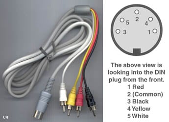

Το πεντάπινο DIN λογικά είναι και για αναπαραγωγή και για εγγραφή. Η μεσαία θέση είναι η γείωση - (κοινή γι όλα)
Βρες ένα τέτοιο καλώδιο να βολευτείς:

Aυτο το πενταπινο το βυσμα ...μεγαλη αμαρτια.
Για να μην εχεις κανενα απο δαυτα, κατι θα ηξερε ο πατερας σου-bye-

Κοιτα τι γινεται με αυτο το διαολο.
Τα 5 πινακια νορμαλ ειναι και για ληψη και για αποστολη σηματος.
Το θεμα ειναι :
1)αν ειναι συνδεδεμενα και τα αντιστοιχα καλωδια στο βυσμα (ειχα ενα που ειχε συνδεδεμενα μονο τα καλωδια αποστολης)
2)αν η πηγη ή ο δεκτης εχουν και αυτα το ιδιο θεμα (εσυ εχεις το σωστο καλωδιο αλλα απο το rec της πηγης φευγει μονο σημα προς εγγραφη και δεν δεχεται ληψη).
Τες παντων, γνωμη μου ειναι να το αποφυγεις!
