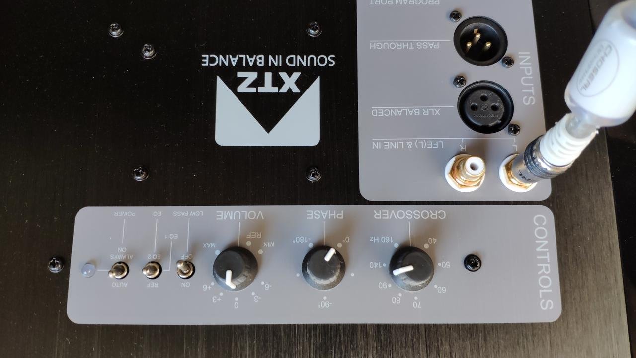

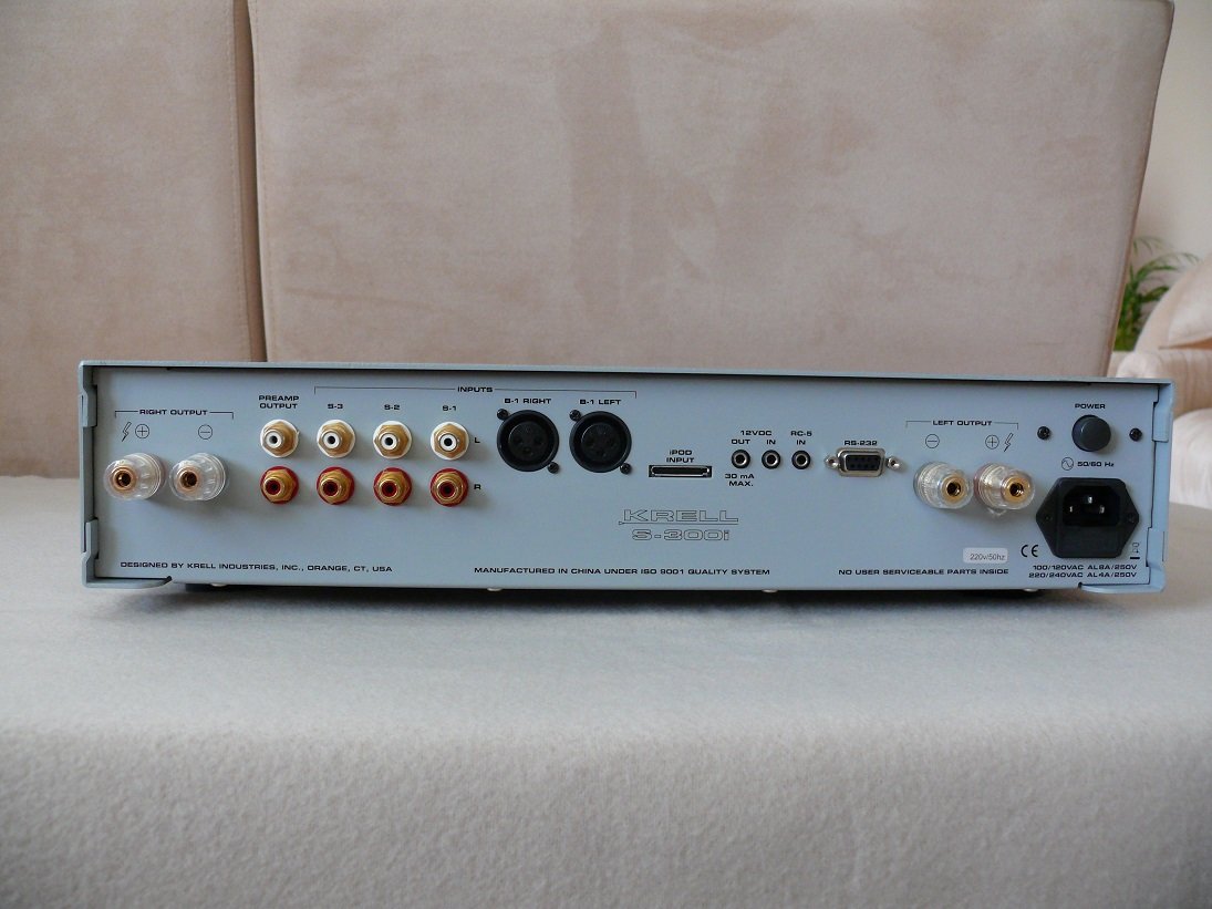

Σκεφτηκα να συνδεσω το sub στον ολοκληρωμενο μηπως δω καμμια διαφορα και ρωτω (μην καψω κατι) αν η συνδεση ειναι απο τις preout του ενισχυτη στις δυο rca του sub, σωστά?

Τι δεν σου αρεσει?
Το ιδανικο θα ηταν να εχει εξοδο sub out ,αλλα και ετσι κανεις δουλιτσα!
Μ αυτήν την σύνδεση τα ηχεία παιζουν ολο το φασμα,ετσι δεν είναι?
Εβαλα το crossover sta 80hz και το low pass στο on, φαινεται σα να "μπουμαρει" σε σχεση με απλο stereo.
Ναι ετσι ειναι, αλλα υποτιθεται οτι κανει φυσικη απακοπη ,το ιδιο το μεγαφωνο.
Δοκίμασε να παίξεις με την αποκοπή και κυρίως με την ένταση του σαμπ.
Φυσικά και μπορεί να μπουμάρει αφού μπορεί να μην το σηκώνει ο χώρος.
Αυτή την συνδεση αναγκαστικα μπορει να γινει,το μειωνεκτημα είναι ότι τα ηχεια παιζουν κανονικα σε πληρες φασμα και παραλληλα παιζει και το σαμπ! από εκει και περα θελει αρκετους πειραματισμούς για να γινει καλο σεταρισμα! για να το καταφερεις αυτό πρεπει να ακουσεις τα ηχεια σου να δεις μεχρι που κατεβαινουν και από εκει και περα να ακολουθει το σαμπ! πχ εάν εχεις ένα ηχειο βασης που κατεβαινει ευκολα κα ακούγεται και δυνατα μεχρι τα 70 hz βαζεις το σαμπ να παιζει από τα 70 και κατω! απλως το κακο με αυτην την συνδεση είναι ότι εάν τα ηχεια πεσουν μικρα για το σαμπ σε μεγαλες σταθμες του ενισχυτή θα τερματιζουν ευκολα ! :guitarist:

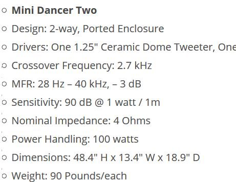

Τα ηχεια ειναι τα mini dancer 2.
http://www.theabsolutesound.com/articles/playback-23-usher-audio-mini-dancer-two-floorstanding-loudspeaker/
Αυτά φαίνεται να κατεβαίνουν πολύ χαμηλά , γιατί έβαλες σαμπ?
