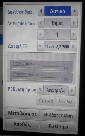

3. τελος, αν καταλαβαινω εδω εχουμε την περιπτωση του lnb συνδεδεμενο σε μοτερ κινησης πιατου το οποιο παιρνει εντολες απο το ενσωματωμενο δεκτη μεσω του δορυφορικου καλωδιου. Σωστα;;;
εχω διαβασει στο forum καποια θεματα για αυτο τον τροπο. Αλλα τα ερωτηματα που θελω να θεσω ειναι τα εξης:
ι) το κοινο δορυφορικο καλωδιο αρκει ή θελει καποιο αλλο;;;
ιι) στην τυχον επιλογη μοτερ πρεπει να προσεξω κατι ετσι ωστε να αποφυγω ασυμβατοτητα με την τηλεοραση;;;
ιιι) απο τις ρυθμισεις της τηλεορασης που φαινονται στην παρακατω εικονα μπορειτε να μου πειτε αν αρκουν και ειναι ιδιες με αυτες των δορυφορικων δεκτων της αγορας ΕΤΣΙ ΩΣΤΕ ΝΑ ΔΟΥΛΕΥΕΙ ΣΩΣΤΑ Η ΚΙΝΗΣΗ ΤΟΥ ΠΙΑΤΟΥ;;;;
