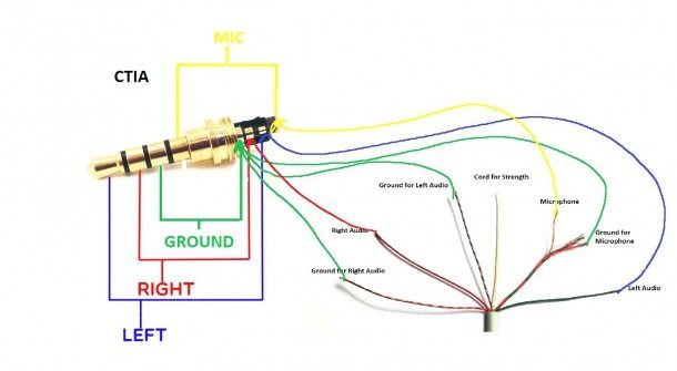

λοιπον.....Μου εχει χαλασει το βυσμα σε κατι ακουστικα ψειρες, μαιμου Xiaomi, και προσπαθω να κανω τις συνδεσεις στο νεο (TRRS)
Μεχρι στιγμης και με την βοηθεια ενος ανταπτορα TRRS, εχω εντοπισει (και εχω ηχο):
Καλωδιο/Αποληξη
Κοκκινο - Right
Πρασινο - Left
Μπλε - Ground Right
Χαλκινο-Πρασινο - Ground Left
Κοκκινο-Μπλε - ?
Χαλκινο - ?
Τα δυο τελευταια ειναι σιγουρα για το μικροφωνο, αλλα με οποια "πολικοτητα" και αν τα συνδεσα δεν φαινεται να δουλευει. Επισης δεν δουλεουν και τα κουμπια των ακουστικων.
Σημειωση: εχω προσεξει την διαφορα στην συνδεση του ground στα ακουστικα για andriod και το εχω συνδεσει στον τριτο δακτυλιο.

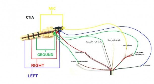

Καλωδιο/Αποληξη
Κοκκινο - Right
Πρασινο - Left
Μπλε - Ground Right
Κοκκινο-Μπλε - ?
Χαλκινο - ?
