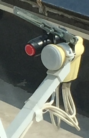

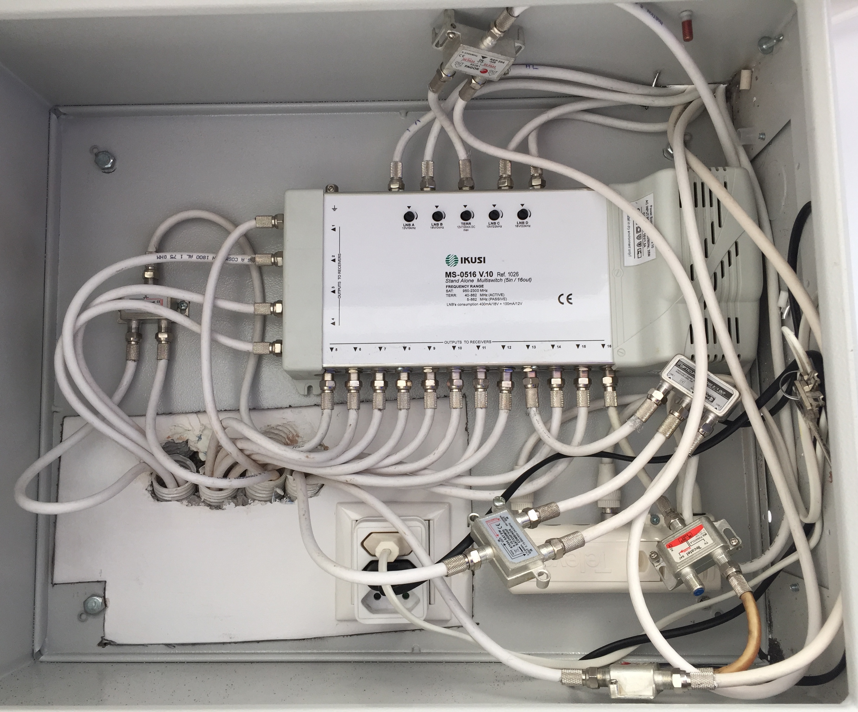

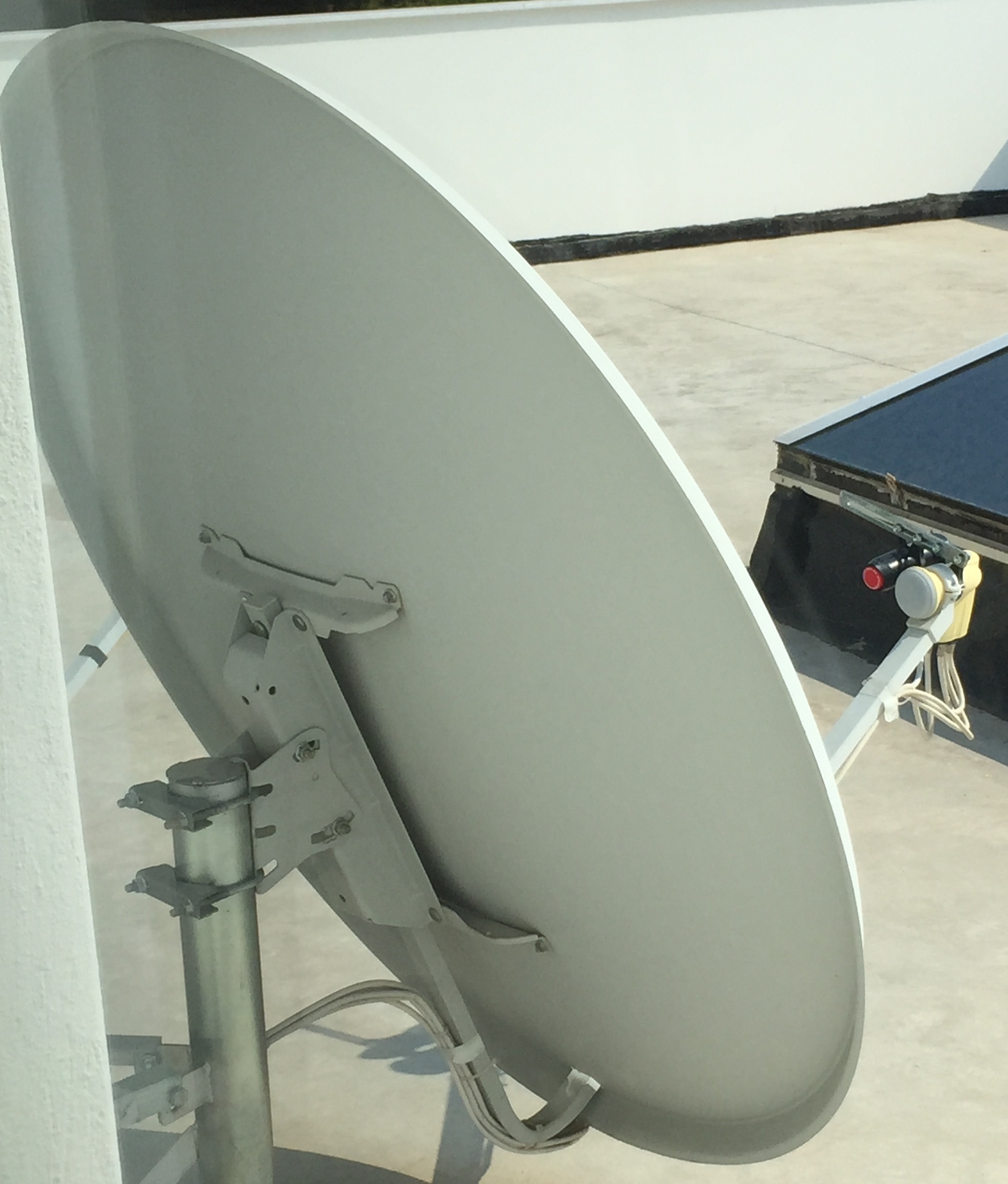

Μπορείτε να διακρίνετε από τις παρακάτω φωτογραφίες αν η κεντρική εγκατάσταση της πολυκατοικίας είναι ήδη έτοιμη για λήψη Nova και OTE TV; Ξέρω σίγουρα ότι πιάνει Nova και ένας ένοικος μου είπε ότι βλέπει και τα δύο, αλλά δεν ήξερε να μου πει αν βλέπει OTE TV μέσω δορυφόρου ή internet. Προφανώς από τις φωτογραφίες δεν μπορείτε να ξέρετε τη στόχευση, αλλά είμαι βέβαιος ότι τα μάτια των πιο ειδικών εδώ μέσα θα καταλάβουν αν υπάρχει διπλό LNB που κοιτάζει σε διαφορετικούς δορυφόρους και αν η υπόλοιπη συνδεσμολογία το υποστηρίζει.

Κάτοπτρο:

Πολυδιακόπτης:
αν το ασπρο LNB ειναι για HOTbird (το πιατο προσανατολισμενο εκει) , τοτε σιγουρα και στο σημειο που ειναι το λεπτο το μαυρο ειναι στις 9 μοιρες, αρα ΟΤΕ. Το θεμα ειναι το μαυρο το εβαλαν μετα για καποιο διαμερισμα που ηθελε ΟΤΕ TV ή ειναι απο την αρχη εγκατεστημενο σε ολα τα διαμερισματα;
Αρχικά υπήρχε μόνο το άσπρο και έπιανε Nova. Το μαύρο το έβαλαν εκ των υστέρων, αλλά δεν ξέρω ποιος και γιατί. Κάποιος έβαλε και επιπλέον κάτοπτρο για Sky με δικό του καλώδιο, πιθανότατα ο ίδιος να έβαλε και το slim LNB για OTE TV στην κεντρική εγκατάσταση και μας το έκανε δώρο. Λέω μας το έκανε δώρο, γιατί ο άλλος ένοικος που έχει μαζί και Nova και OTE TV μου είπε ότι ο τεχνικός που του εγκατέστησε τον OTE δεν ανέβηκε καθόλου στην ταράτσα (εξ'ου και ο φόβος μου μήπως είχε OTE TV μέσω internet).

Η εγκατάσταση είναι μόνο για 13Ε(NOVA). Μετά κάποιος πρόσθεσε ένα μονό LNB στον 9Ε για να βλέπει μόνος αυτός OTE TV

σήμα απο οτε δεν θα έχεις αφού το lnb είναι μονό προφανώς είναι μόνο για ένα διαμέρισμα
Όπως σωστά λέει ο φίλος dimios77 και ο leo06,η κεντρική εγκατάσταση περιλαμβάνει μόνο λήψη hotbird.Να προσθέσω μόνο για πιθανές παρόμοιες μελλοντικές απορίες μελών χωρίς εμπειρία και γνώση επί τέτοιων θεμάτων,ότι και μόνο από την πρώτη φωτογραφία βγαίνει το συμπέρασμα αυτό.Φαίνεται καθαρά ότι από το μαύρο lnb (hotbird) φεύγει μόνο ένα καλώδιο.Αυτό λοιπόν αποδεικνύει ότι δεν μοιράζεται η λήψη του σε περισσότερα του ενός διαμερίσματα.Αντίθετα,το κεντρικό lnb στη φωτογραφία είναι quattro το οποίο έχει 4 εξόδους όπου αποδίδονται οι τέσσερις δορυφορικές μπάντες.Τα 4 καλώδια συνδέονται στον πολυδιακόπτη,ο οποίος αναλαμβάνει τη δουλειά του διαμερισμού στα διαμερίσματα της πολυκατοικίας.Με μια απλή ματιά λοιπόν,θα μπορεί κάποιος να καταλάβει αν ένα lnb διαμοιράζεται ή όχι στα διαμερίσματα μιας πολυκατοικίας.

Μια λύση είναι να θέσεις το ζήτημα στον διαχειριστή λέγοντας ότι αργά η γρήγορα αρκετοί θα θελήσουν ΟΤΕ TV. Θα πρέπει να αντικατασταθεί ο πολυδιακόπτης5/16 με νέο 9/16 που είναι για 2 δορυφόρους συν ένα lnb quattro. Έτσι το κόστος θα είναι δια του 16
Αν δεν δεχθούν θα πρέπει και εσύ να ακολουθήσεις τον δρόμο που χάραξε ο ένοικος 13 κάνοντας την ίδια συνδεσμολογία και αλλάζοντας το lnb σε twin.

Υποθέτω ότι δεν αναφέρεσαι σε νέο δικό μου κάτοπτρο, αλλά σε αλλαγή στο υπάρχον;
