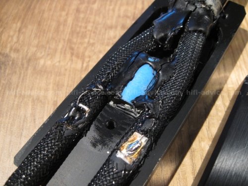

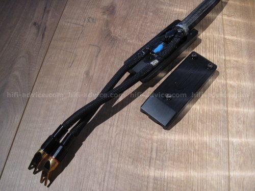

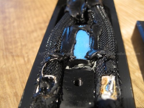

Να δυο-τρεις φώτο που φαίνεται ένας πυκνωτής.
Για το κουτί μετά και τα υπόλοιπα δεν ξέρω.
Αν και τώρα που το βλέπω είναι αυτό χωρίς το ενεργό κύκλωμα.
Άκυρο λοιπόν.
Άρα το buffer απομονώνει το dc από τα τελικά στάδια του ενισχυτή (δηλαδή απομονώνει την επιστροφή του κλειστού κυκλώματος από την επιστροφή του σήματος). Κοντεύουμε...

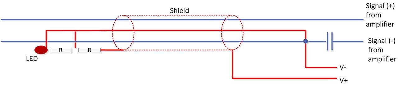

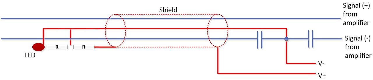

(με 2 πυκνωτές σε σειρά με το σήμα - μιά χαρά subjective evaluation κάνουν :) )
Η κόκκινη γραμμή είναι ο ξεχωριστός αγωγός που κλείνει το κύκλωμα, ενώ οι 2 πυκνωτές κόβουν το dc προς τις δύο κατευθύνσεις. Τι λέτεμ μπορεί να είναι κάπως έτσι?
