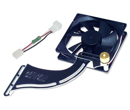

1.Πώς θα κάνω τα ZALMAN ZM-F1 πιο αθόρυβα?

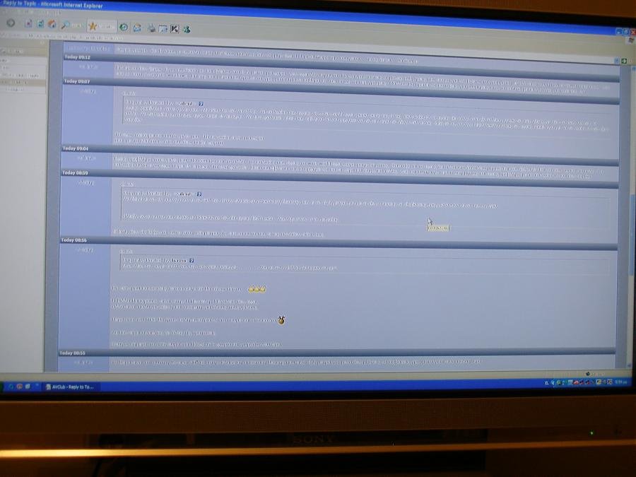

2.Πώς θα ρυθμίσω σωστά την ανάλυση της οθόνης?

Αλέξη γεια...
Πολύ καλή δουλειά.
Λίγο μάζεμα των εσωτερικών καλωδίων για καλύτερη ροή του αέρα θα ήταν καλό να γίνει.
Όσον αφορά στους ανεμιστήρες έχω την εντύπωση ότι μέσα στο κουτάκι τους πρέπει να υπήρχε μια αντίσταση την οποία αν την παρεμβάλεις μεταξύ της τροφοδοσίας τους μειώνονται λίγο οι στροφές αλλά αρκετά ο θόρυβος.
Αυτό έχω κάνει και εγώ.
Η αντίσταση που σου λέω είναι πάνω αριστερά στη φωτογραφία που έχω επισυνάψει.
Καλή αρχή (γιατί τώρα άρχισαν όλα….)

Ευχαριστώ Γιώργο.
Τα έβλεπα τα καλώδια που μου είπες αλλά δεν ήξερα τί ήταν.
Τα τοποθέτησα και από τις περίπου 1850rpm
έπεσαν περίπου στις 900/1000 rpm και
όπως καταλαβαίνεις ο θόρυβος μειώθηκε θεαματικά.:antlers:
Thanks και πάλι για την βοήθεια.-bye-
Πάω να πιάσω δουλεία τώρα με τα προβλήματα στην ανάλυση της οθόνης.:BDGBDGB53:
Αλέξη, να σου πώ το εξής .. απο την στιγμή που η οθόνη σου είναι 1366 x 768 pixels , είτε θα παίξεις το υλικό απευθείας σε αυτή την ανάλυση, είτε θα το δώσεις και θα το κάνει η τηλεόραση downscale (δλδ να χωρέσει το 1080p στο μικρότερο πάνελ σου), όπως αυτό που δοκιμάζεις τελευταία.
Προτείνω το 1ο. Δηλαδή με λίγα λόγια σου προτείνω να ξεχάσεις τελείως την τροφοδοσία της με 1080p, και να της δώσεις καθαρό 1366χ768.
Έτσι η εικόνα που θα πάρεις θα είναι 1366x768 και πεντακάθαρη ενώ τα bluray/hd-dvd δισκάκια σου θα γίνοντε downscale σε αυτήν την ανάλυση απο το HTPC (χωρίς τρομερές απώλειες).
Πιστεύω οποιον και να ρωτήσεις θα σου πεί οτι είναι η καλύτερη λύση, εάν όχι... ευχαρίστως να το συζητήσουμε! :)
Υ.Γ Συγκεκριμένα σε θεωρώ και τυχερό που έχεις κάποιο HTPC να σου κάνει ακριβές downscaling στο πάνελ της οθόνης σου, αλλιώς αυτό το φαινόμενο με τα γράμματα θα σου σύμβαινε και σε 1080p ταινίες , εάν και δύσκολα θα το παρατηρούσες. Εμπιστέψου το signature μου, και καλές προβολές! ;)
Ούπς τώρα είδα οτι το μοντέλο σου είναι full hd :/ άκυρα τα παραπάνω....
συγνώμη ε!
Απο VGA, σε 1920χ1080 πως τα δείχνει;
Σίγουρα παίζει κάποιο πρόβλημα, σιγουρέψου οτι όλα είναι σωστά στην ανάλυση...
δε ξέρω τι άλλο να πω για τώρα.. καλή τύχη!
Έκανα την αναβάθμιση του ati catalyst από 7.1 σε 7.2.
Σωστά ή όχι δεν είμαι και τόσο σίγουρος.
Προσπαθώ να κάνω ρύθμιση της οθόνης με το PowerStrip
σύμφωνα με τον οδηγό του Στράτου step by step και
και αφού δημιούργησα μια ανάλυση 1920Χ1080 60Ηz,
το πρόβλημα με τα γράμματα συνεχίζει να υπάρχει.
Επιπλεόν η εν λόγω ανάλυση μια γεμίζει το κάδρο και μια όχι.
Όπως μου λέτε όλοι δεν θέλω να απογοητεύομαι, αλλά ειλικρινά
δεν ξέρω τί άλλο να κάνω. Μπορεί να είμαι τελείως άσχετος και
να τα κάνω όλα στραβά. Δεν ξέρω τι άλλο να πω.
Δεν πάει άλλο πάω για ύπνο.
Εγώ εξακολουθώ να μην καταλαβαίνω ποιο ακριβώς είναι το πρόβλημα με τα γράμματα.
Σου είναι εύκολο να τραβήξεις το πρόβλημα μια φωτογραφία με ψηφιακή μηχανή από κοντά (με macro) και να την ανεβάσεις;
Δημήτρη καλημέρα,
το πρόβλημα είναι ότι τα γράμματα είναι υπερβολικά μικρά και αχνά,
σε βαθμό να μην διαβάζονται μακρύτερα από 20 εκατοστά και
πίστεψέ με δεν υπερβάλω.
Στα εικονίδια του desktop δεν είναι τόσο έντονο,
αλλά σε όλα τα άλλα είναι πραγματικά άθλια.
Φαντάσου σαν να έχεις γράψει κάτι σε λευκό πίνακα με μαρκαδόρο
που έχει στεγνώσει και τελειώσει τελείως. Δεν ξέρω πως αλλιώς
να το εξηγήσω.
Τράβηξα φωτογραφίες με την ψηφιακή αλλά βγήκαν χάλια γιατί
είχα ξεχάσει το macro. Θα τις ξανατραβήξω το απόγευμα και θα
τις ποστάρω.
Σημ.:Πως θα τσεκάρω εάν έβαλα καλά τους drivers ati catalyst 7.2?
Δεν βρίσκω που λέει την version. Πρέπει να τους έχω βάλει λάθος,
γιατί κάνοντας δεξί κλικ στο desktop>properties δεν μου εμφανίζει
πλέον τον "φάκελο" ATI Catalyst Control Center.
Το θεμα ειναι οτι αυτη η tv ειναι 40" και στην κλασσικη αποσταση θεασης που ειναι 3,5 μετρα για μενα δεν μπορεις να διαβασεις γραμματα γιατι ειναι πολυ μικρα.
Αλεξη κανε αυτο που εγραψα παραπανω και θα εχεις βελτιωση. Τουλαχιστον στο μεγεθος.
Silent, δεν διαβάζονται ούτε στο μισό μέτρο. Το έκανα αυτό που είπες αλλάδεν είδα φως.
Εχεις προβλημα τοτε φιλε μου. Να σου πω και το αλλο. Το καλωδιο που εχεις το wire world εχει φορα ροης σηματος. Φανταζομαι το εχεις δει αλλα στο ξαναλεω μηπως και σου ξεφυγε. Και να σου πω και το αλλο. Το καλωδιο αυτο εγω εχω παρει 2 τεμαχια. Το ενα χαλασε. Εκει που εβλεπα ταινια αρχησε να κανει νερα και ξαφνικα τελος. Δες και αυτη την περιπτωση μηπως και εχεις προβλημα με το καλωδιο αν και δεν νομιζω.
Το έχω τσεκάρει και αυτό φίλε μου. Το καλώδιο είναι μια χαρά
(και με το 696 όταν στο συνδέω παίζει χαρτί).
Ειλικρινα δεν ξερω. Εγω συνδεσα pc και βλεπω στα 3,5 μετρα μια χαρα. Δεν εχει λογικη αυτο. Για να φανταστεις οι μονες ρυθμησεις που εκανα για να βλεπω τα γραμματα μεγαλα ειναι αυτη που εγραψα παραπανω. Δεν εκανα κατι αλλο στα windows. Επισης και μικρα που ητανε τα γραμματα ητανε καθαρα και οχι οπως τα περιγραφεις. Μαλλον θα πρεπει να κοιταξεις για ρυθμησεις απο το control panel για γραμματοσειρες κλπ.
Αν τα γραμματα δεν ειναι ευδιακριτα, σιγουρα δεν εχει 1:1 Pixel mapping..

Χωρίς φώτο.. δε βγάζουμε εύκολα άκρη πιστεύω, πάντως σαν να μην έχει 1:1 pixel mapping ακούγεται... ποιός ξέρει... θα δούμε..
κι εγω δεν εχω 1:1 pixel mapping αλλλα το ελυσα με αλλαγη καλωδιου απο HDMI σε VGA ποιοτητας με 13 ευρω.........

Η φωτό που ποστάρω πιστέψτε με είναι ένα πολύ μικρό δείγμα.
Τα πράγματα είναι χειρότερα από ότι φαίνονται.
