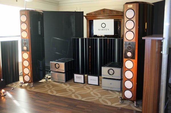

Υ.Γ. Έτσι για το χαβαλέ δες τι θα πει μεγάλο ηχείο (εσύ δεν θες μικρά θες αόρατα) Τα Wharfedale είναι bijoux μπροστά τους :flipout:
