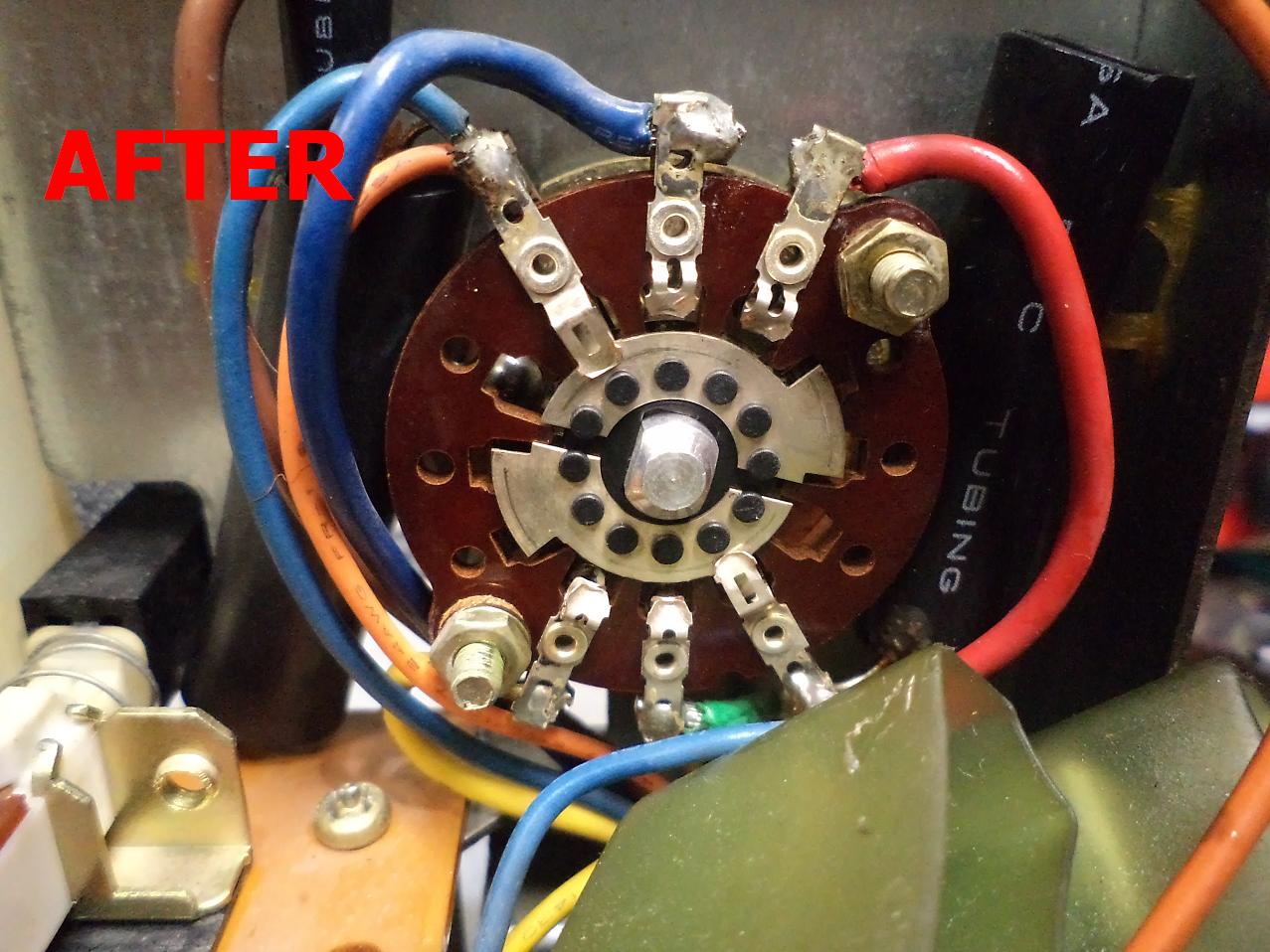

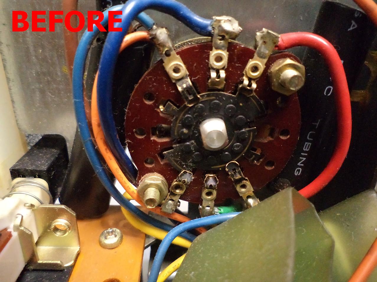

@LEO1964
στα ποετνσιομετρα vintage μαρκας alps alpha noble ( ανοιχτου τυπου ) κλπ που χρησιμοποιουσαν τα μηχανηματα εκεινης της εποχης το προβλημα δεν ειναι τοσο η σκονη και η βρωμια που μπορει να συγκεντρωθει πανω στον ανθρακα απο το ανοιχτο της κατασκευης . Αυτο υπαρχει μεγαλη πιθανοτητα να καθαριστει ευκολα με σπρευ .
Το βασικοτερο προβλημα ειναι οτι τα επαργυρα μερη του δρομεα οξειφωνονται η απλα μαυριζουν οπως μαυριζουν τα ασημικα στο σπιτι μας . Αυτο δεν μπορει να καθαριστει με τα κλασσικα σπρευ .
ΤΑ σπρευ περα απο την συγκεκριμενη ανικανοτητα ειναι βασισμενα σε λαδια και πετρελαια και διαφορα παραγωγα τετοιου τυπου που σημαινει οτι μετα την χρηση τους η σκονη παει και κολλαει σαν μαγνητης πανω στο ποτενσιομετρο συν οτι το πετρελαιο στην ουσια ""τρωει"" και ξεραινει τα οποια πλαστικα μερη .
Πριν προτεινουμε αντικατασταση ποτενσιομετρων σε ενα τετοιο μηχανημα τα οποια μας βγαινει η πιστη να βρουμε παρακαλωντας πορτα πορτα στην Ιαπωνια και επιβαρυνουν την επισκευη με κοστος 18 ευρω το καθε ενα , και καλο ειναι να δοκιμαστουν και οι μοντερνοι τροποι καθαρισμου με ειδικοτερα σπρευ σε σχεση με τα pHilips που ειναι βασισμενα σε αμμωνια και οχι σε πετρελαιο και σε συνδυασμο με τους υπερηχους που στην κυριολεξια τσακιζουν τις οξειδωσεις του αργυρου χωρις να φθειρουν το ποτενσιομετρο και χωρις να αφηνουν καταλοιπα απο παραγωγα πετρελαιου .
Αλλαγη θα πρεπει να γινει μονο σε περιπτωση που ο ανθρακας η ο δρομεας εχουν φτασει πλεον σε φθορα πραγμα αρκετα σπανιο .
Φιλικα
Σακης Πετροπουλος
παραθετω μια φωτογραφια πριν και μετα το μηχανημα υπερηχων χωρις την χρηση κανενος χημικου .
