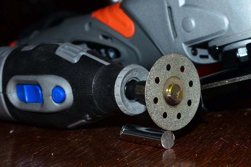

Για αλλη μια φορα το dremel με εντυπωσιασε.
Αλλαξα ενα μηχανισμο για να κλεινει μονη της η εξωπορτα και περισσευε ενα κομματι της μεταλλικης ραβδου το οποιο ακουμπουσε στην πορτα οταν ανοιγε.
Η ραβδος (stainless steel) ειχε παχος σχεδον 1 εκατοστο και λογικα θα την εκοβα με γωνιακο τροχο. Αλλα ηθελα να δοκιμασω το dremel.
Εβαλα τον διαμαντοτροχο της dremel (μεγαλυτερος απο τα κλασσικα δισκακια κοπης) και το αποτελεσμα ηταν εντυπωσιακο. Το σιδερο κοπηκε πανευκολα κι ωραια! Το dremel δυνατο με σουπερ ροπη στις 30,000 στροφες.
Θυμηθηκα τον υπαλληλο του κεντρου βιδας που μου ειχε πει να μην παρω γωνιακο τροχο μπαταριας για κοπη σιδεροσωληνων (για το δικτυο του κηπου) γιατι το dremel ειναι υπερ αρκετο. Οντως ειναι!
Ο κινεζικος γωνιακος τροχος μπαταριας χρησιμοποιηθηκε τελικα μονο για να λειανω τις ακρες της ραβδου.
Φωτο με το κομμενο σιδερο και τον διαμαντοδισκο της dremel.
