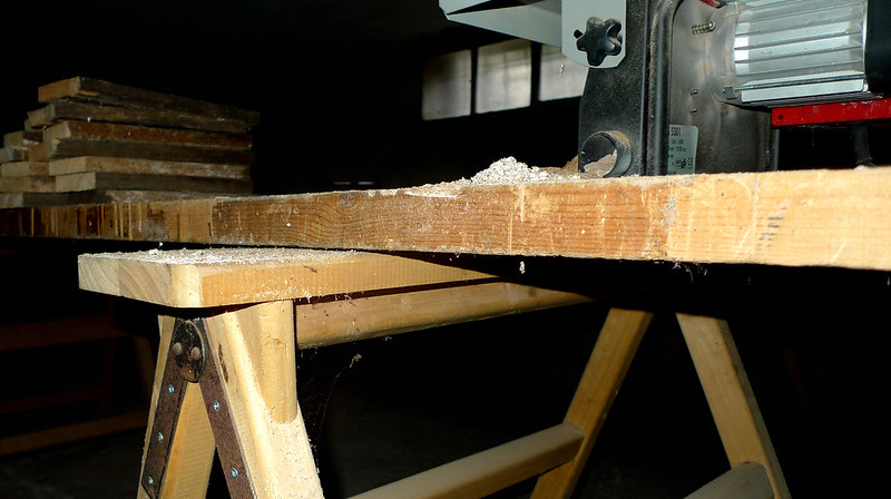

Παιδες, για να αποφυγετε ασχημες εκπληξεις στο φτιαξιμο παγκου εργασιας, εκτος αν ξερετε ΑΚΡΙΒΩΣ τι, γιατι και πως το κανετε, θα προτεινα μια πανευκολη, βολικη, πρακτικη και κυριως φορητη λυση.
Αυτο που χρειαζεται ειναι ενα ζευγαρι πτυσσομενα καβαλετα. Ειτε καλα ξυλινα παραδοσιακα, ειτε σαν αυτα που βγαζει η stanley που σηκωνουν 300+ κιλα και κοστιζουν καμμια 30αρια ευρω το ζευγαρι.
http://www.electrotools.gr/747-1-92-038.html
http://www.johnart.gr/Catalogue/index.php?main_page=index&cPath=1_599
Απο κει και περα χρειαζεται μια μασιφ επιφανεια ξυλου για παγκο, παχους ~4 εκατοστα και μηκος πανω απο 1.5 μετρο.
http://www.ikea.gr/DefaultM.aspx?page=kitchen_in&cID=275&tCatID=250&Menu1=8&Menu2=0
Δεν χρειαζεται ουτε βιδες ουτε τιποτα. Το βαρος της μασιφ ταβλας ειναι αρκετο για απολυτη σταθεροτητα στις περισσοτερες εργασιες.
Αν απαιτειται σουπερ σταθεροτητα για καποιο ιδιαιτερο λογο, βιδωνετε τον παγκο στα ξυλινα καβαλετα.
Εγω εχω χωρο στο υπογειο μου και το εχω γεμισει παγκους που στηριζονται σε ξυλινα καβαλετα. Παγκους απο 1.5 μετρο μεχρι 3 μετρα ο μεγαλυτερος.
Ποτε δεν εχει χρειαστει να βιδωσω παγκο στο καβαλετο. Σε ενα μικρο παγκο η επιφανεια ειναι απλο ξυλο 2εκατοστων διοτι ειναι για ελαφριες εργασιες. Το βαρυ καλο ξυλο κοστιζει παραπανω.
Αν χρειαστει, μεταφερω ευκολα τα καβαλετα εκτος υπογειου για να κανω δουλεια που παραγει πολυ σκονη. Οπως τριψιμο πορτας για αλλαγη χρωματος.

Τα ποδια πως θα τα ενωσεις? Με τον δυσκολο τροπο? Γιατι ξερεις οτι με βιδες και γωνιες θα βιδωνεις καθε τρεις και λιγο... την eχω παθει γιαυτο κατεληξα στα καβαλετα...:))
Re: Τα εργαλεια κανουν τον Μαστορα...Ιδεες, προτασεις και αλλα
Ο παγκος που ειναι βιδωμενο πανω το δισκοπριονο. Μασιφ ξυλο και βαρυ. Ο παγκος απλα καθεται πανω στα καβαλετα.
Δεν ειχα ποτε προβλημα ασταθειας.
