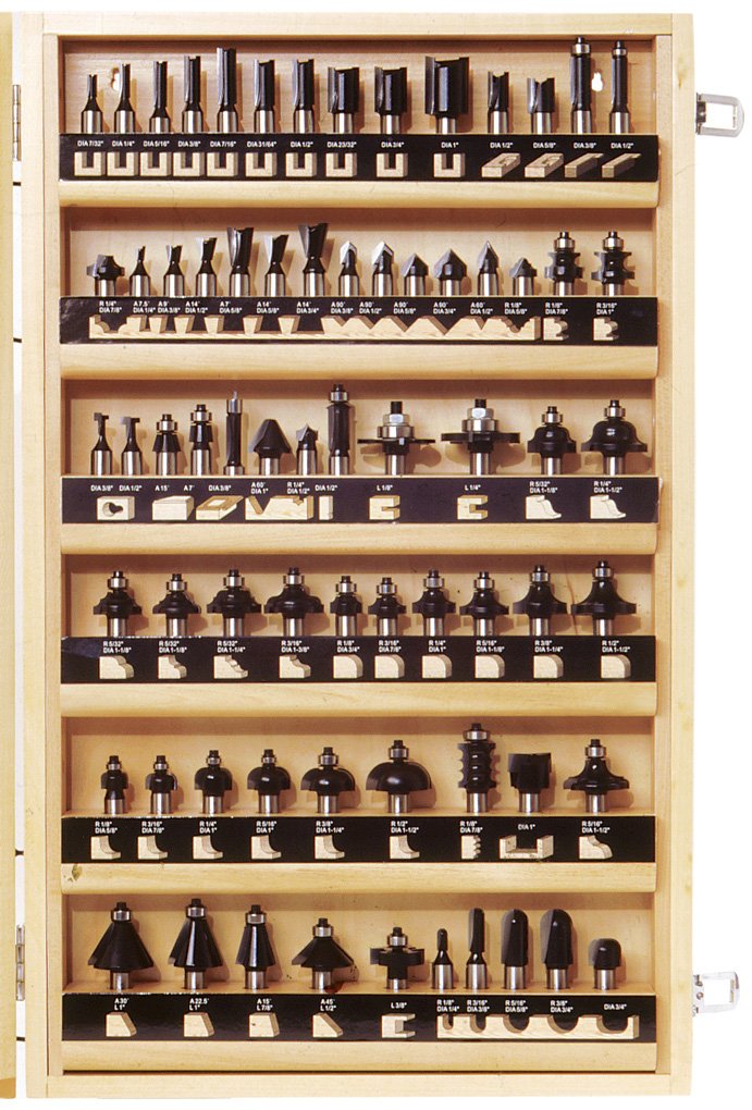

Tετοιο μεγαλο σετακι εννοεις, που καλυπτει ολα τα βασικα και ερχεται σε ξυλινη συσκευασια που μπορεις να την κρεμασεις στον τοιχο για ευκολια? :))
http://www.amazon.com/Eagle-America...id=1400872656&sr=1-13&keywords=router+bit+set
