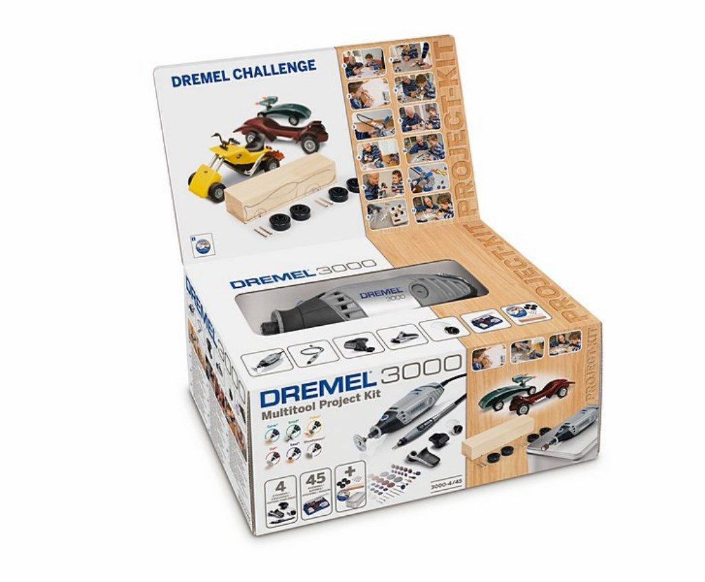

Καλησπερα παιδια.
Θελω την βοηθεια σας πανω στο Dremel 225.
Ανοιξα την συσκευασια αλλα δεν υπαρχει μεσα ο ανταπτορας για την συνδεση πανω στο dremel 3000.
Γνωριζει καποιος που μπορω να βρω μονο τον ανταπτορα αυτον?
Re: Τα εργαλεια κανουν τον Μαστορα...Ιδεες, προτασεις και αλλα
Καλησπερα παιδια.
Δεν υπάρχει στην συσκευασία το παρακάτω ?
=> DREMEL 2610916116 ROTARY MULTI TOOL CAP NUT ADAPTOR FOR 575/225/670 ATTACHMENT
Ειχα παρει το
και να πω την αληθεια ειναι οτι τωρα το χρειαστηκα το συγκεκριμενο και το ανοιξα για να βαλω την επεκταση αλλα πουθενα.....
