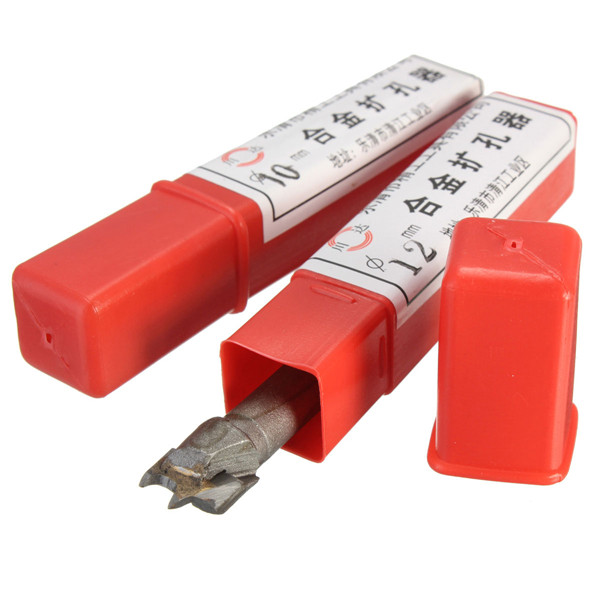

Τρυπανακι μεντεσεδων (Forstner) στα 10 και 12μμ. Μικρο μεγεθος που δεν βρισκεται ευκολα.
http://www.banggood.com/10mm12mm-Fo...rking-Drill-Bit-Hole-Saw-Cutter-p-981040.html
