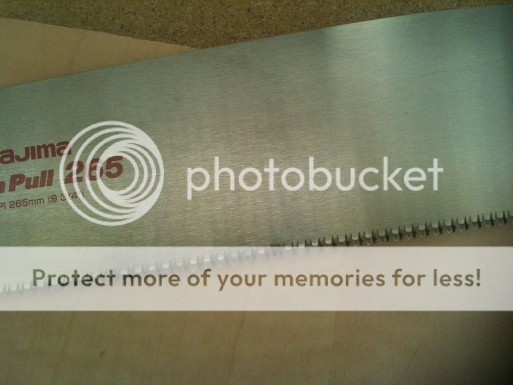

Αν και αρκετα ικανοποιημένος στο παρελθόν , την Παρασκευή πήρα μια καινούργια λαμα Tajima για ενα απο τα πριονια χειρός .
Μετα απο το πρωτο κόψιμο τομης 25 εκατοστων μελαμινης είχα σπάσιμο δοντιου . Αστοχία υλικού ; Τι να πω...
