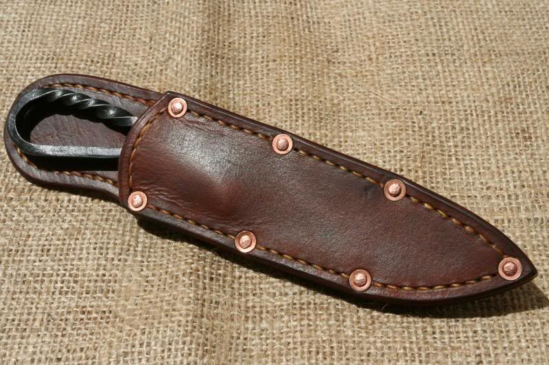

Aπ'οτι ειδα, το μονο ιδιαιτερο χαρακτηριστικο που χρειαζεται ειναι μια κυρτη επιφανεια, σαν αυτη διπλα στην τρυπα που εχει το rivet. Xρησιμοποιησε ενα μικρο κουταλι, με τροπο.
Μαεστρο δε το θελω για 1-2 χρησεις... αλλα για συνεχομενη δουλεια.. χρειαζεται βαρβατο εργαλειακι.. μασιφ χαλκος ειναι..
Νικολα οχι, στα τζιν ειναι πολυ πολυ ποιο ψευτικα απο δαυτα.. αυτα ειναι βαρβατα ,. πολυ γερα... συγκεκριμενα στην δικη μου περιπτωση τα θελώ για ενυσχυση αλλα και decor για θηκες μαχαιριων... χρισημοποιουνται επισεις για επιδιορθωση σε φθαρμενα πεδιλα εναεριτων αλλα εκει εχω εφαρμοσει μια αλλη λυση με περαστη φρεζατη βιδα+παξιμαδι και μετα κοψιμο και κεφαλωμα, αλλα βγαινει χοντροκοπια.. αυτα τα χαλκινα μπαινουν και με σφυρι απλα, κεφαλωνουν ευκολα, αλλα ειμαι και μερακλης παναθεμα μαι.. θελω να βγουν τζιτζι...
παρτε μια ιδεα..
Παρε μια μικρη σιδερενια ραβδο ~φ6-10μμ, ειτε ενα χοντρο οχταρακι/δεκαρακι αλλεν και με το dremel σου δημιουργεις το κοιλωμα που θες. Αρχοντας θα εισαι μεχρι να σου ερθει το rivet setter.
Aκομα μπορεις να κοψεις τη μυτη απο ενα μακρυ bit κατσαβιδιου και να το τροχισεις οπως παραπανω.
Aκομα μπορεις να κοψεις τη μυτη απο ενα μακρυ bit κατσαβιδιου και να το τροχισεις οπως παραπανω για να κανεις το μικρο βαθουλωμα.
Η θηκη που εχεις στην φωτο, οντως ειναι βαρβατη!!!
παρτε μια ιδεα..
Άσχετο, αλλά αυτό το μαχαίρι κάπου το είδα σε diy blacksmith.
και γω τυχαια βρηκα την φωτο για να σας δειξω τι περιπου θελω να κανω... ΑΝ μου βγει καλο θα σας δειξω και την δημιουργια μου!!
