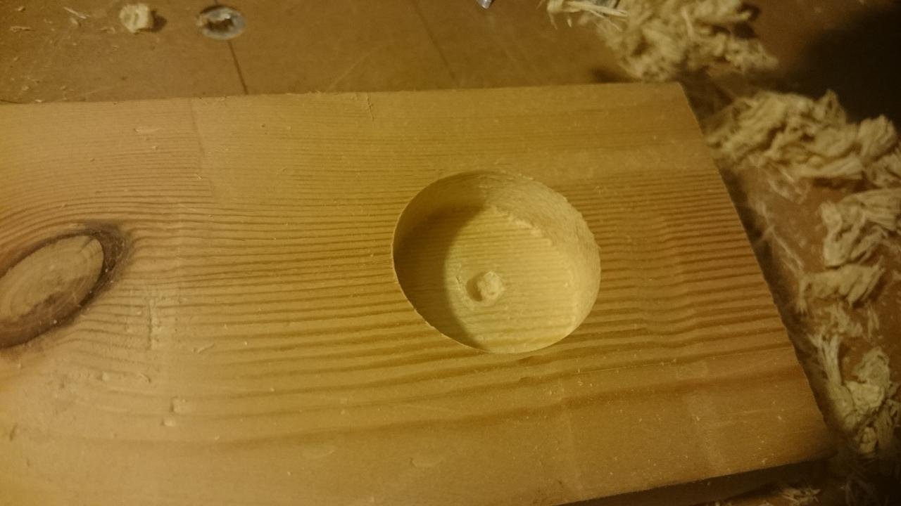

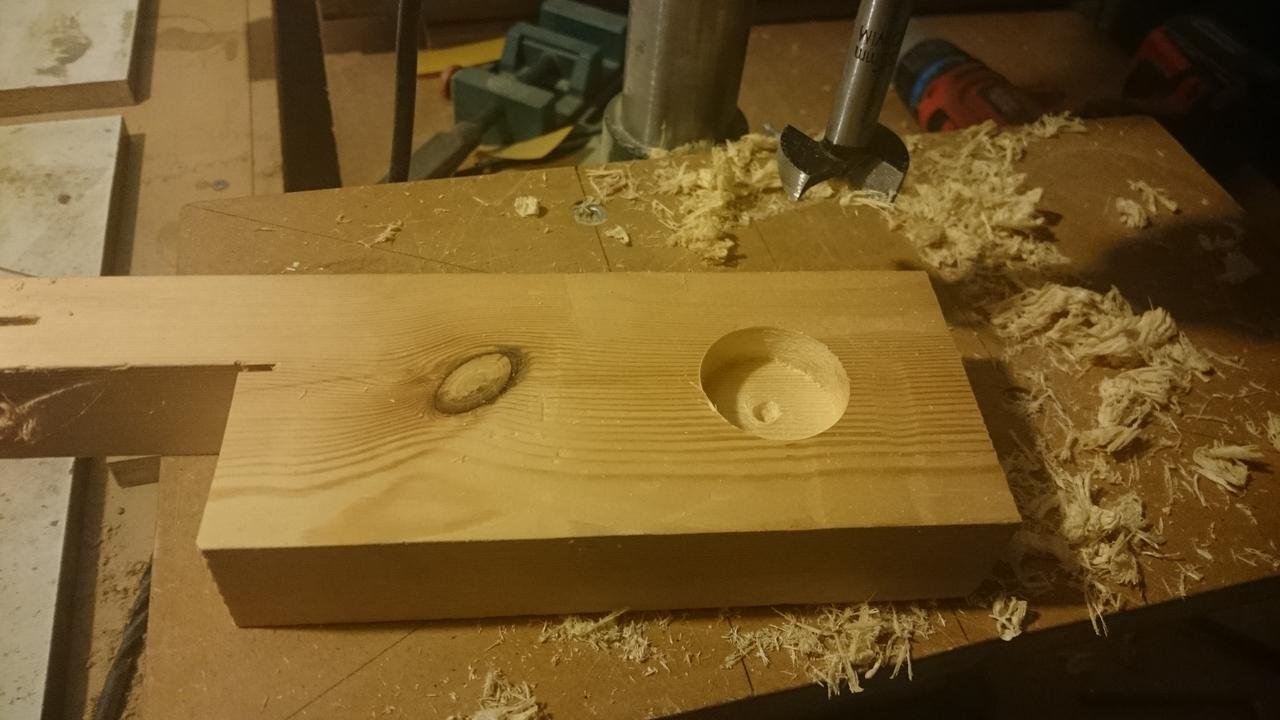

Τα forstner του lidl είναι κυριολεκτικά κατηγορίας ΓΤΠ .Χρειάστηκε σήμερα να ανοίξω κάτι τρύπες για κάτι κάθετα μπόγια δέστε με lidl https://postimg.org/image/90ytsk9ex/. Χρησιμοποίησα μετά ένα 35αρι της Wofcraft , https://postimg.org/image/x5zja9tpl/ ,η διαφορά πολύ μεγάλη . Οι foto δεν βγήκαν πολύ καλές , αλλά πιστέψτε με δεν συγκρίνονταν .Είχα spare και forstner της Makita από την ομαδική του Κυριάκου , αλλά ο .....μακάλας τάχω ξεχάσει στο Εξοχικό και δεν μπόρεσα να τα δοκιμάσω. Οι τρύπες έγιναν με ένα κολωνάτο Bosch pdb40.

Συμφωνω μαζι σου. Ειναι γνωστο οτι δεν ειμαι φαν τουν εργαλειων lidl αλλα τα συγκεκριμενα τα εχω και εγω και μεχρι τωρα εκανα καποιες τρυπες σε mdf και πευκο και εμεινα αρκετα ικανοποιημενος. Στο σταθερο δραπανο του Lidl, δεν μπορω να πω οτι ειχα καποιο θεμα, ειτε με το να τρεμουν ή να μην κοβουν. Και η κοπη ηταν καθαρη.
Δεν ξερω αν μιλαμε βεβαια για τα ιδια γιατι μαλλον εχει 2-3 ειδη. Εγω εχω αυτα που ειναι 5 στο μαυρο κουτι.
Και μια παρατηρηση για τις φωτογραφιες.
Στην πρωτη υπαρχει και μια αλλη τρυπα μικροτερη η οποια δεν ειναι ουτε αυτη καθαρη στην κοπη. Αυτη με τι τρυπανι εγινε? Αν βεβαια εγινε πρωτα η μικρη τοτε το fostner δεν ειχε υλικο να πατησει ο κεντραδορος.
Στην δευτερη φωτο δεν υπαρχει η μικροτερη τρυπα.
Και επειδη δεν ειχα δοκιμασει το D35 πηγα τωρα και εκανα τρυπα σε πευκο.
Εμενα μια χαρα τρυπα μου φαινεται.
