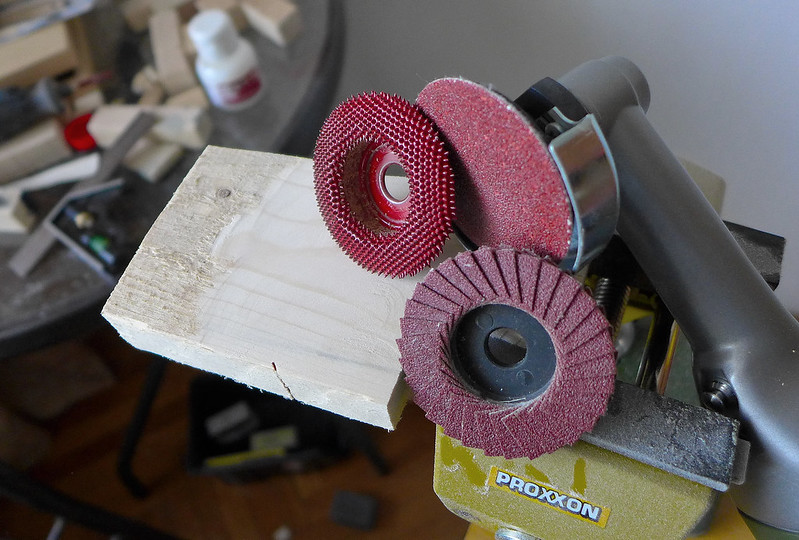

To συγκεκριμενο proxxon το εχω και οντως αφαιρει υλικο πολυ γρηγορα. Η στρογγυλη ρασπα ερχεται εξτρα αλλα ειναι απιστευτο εξαρτημα.
Σχεδον ολα τα proxxon και τα εξαρτηματα τους τα εχω παρει απο το amazon.de. Πριν λιγες μερες το κεντρο βιδας εχει αρχισει να εμπορευεται τα proxxon.
Eπισης η proxxon εχει βγαλει καποια ρασποειδη εξαρτηματα (3 ειδη) που ειναι καταλληλα για σκαψιμο. Τα εξαρτηματα εχουν στελεχος 3.2μμ και κανουν σε ολα τα ντρεμελοειδη.

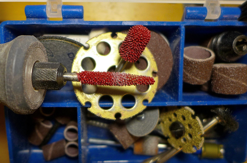

Και η dremel :) Η φωτογραφια με την μπλε θηκη του Χιωτη με τα εξαρτηματα, αν ειναι ολα αυθεντικα, κοστισαν κοντα στα 100 :p . Μονο το χρυσαφι δισκακι κανει κοντα στα 17 και το quickclic στελεχος του πιο κατω δεξια εχει αλλα 8 . Δηλαδη τρια εξαρτηματα που βλεπω στην φωτογραφια συνολικα κοστιζουν 68 :p
